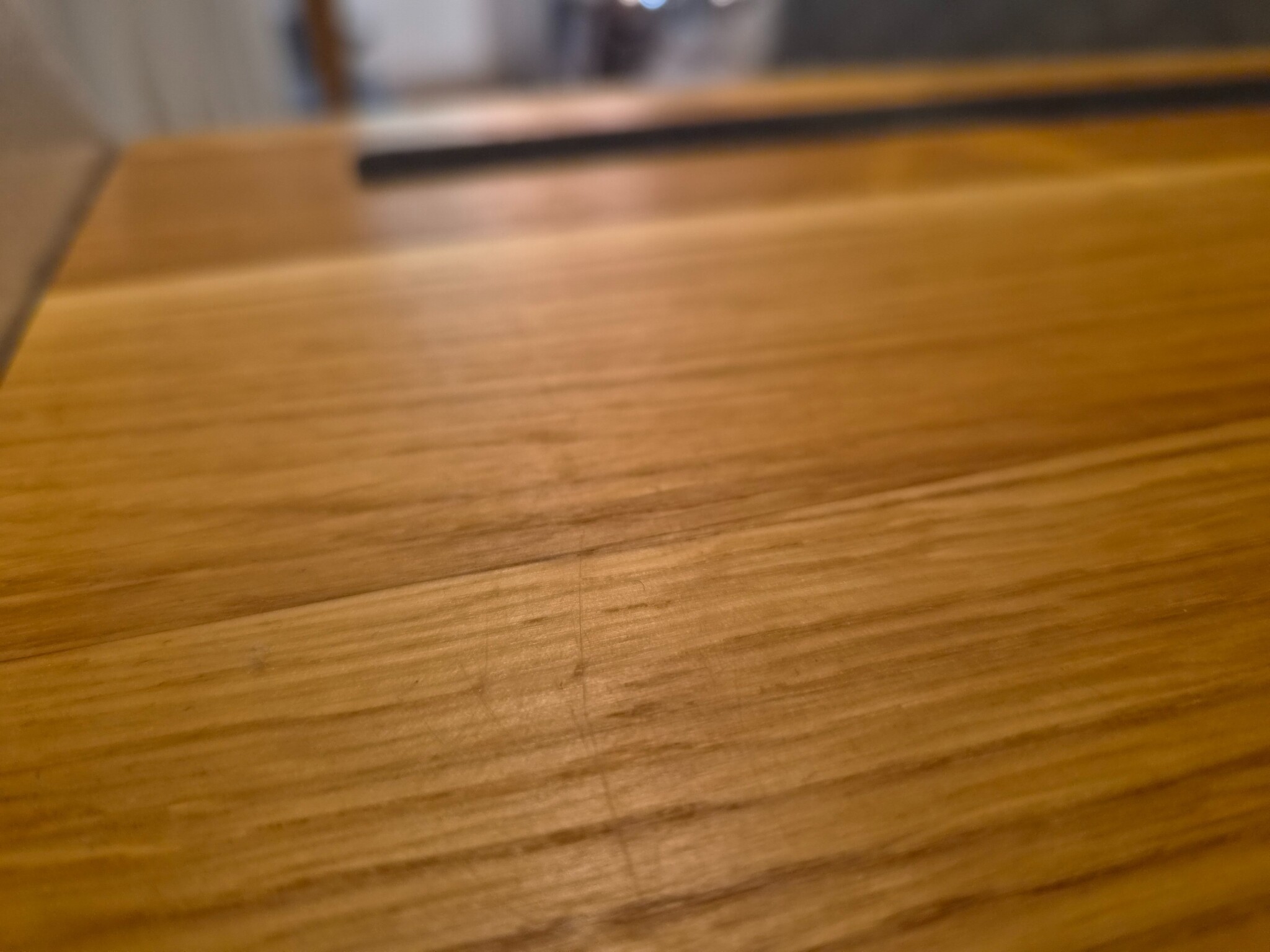

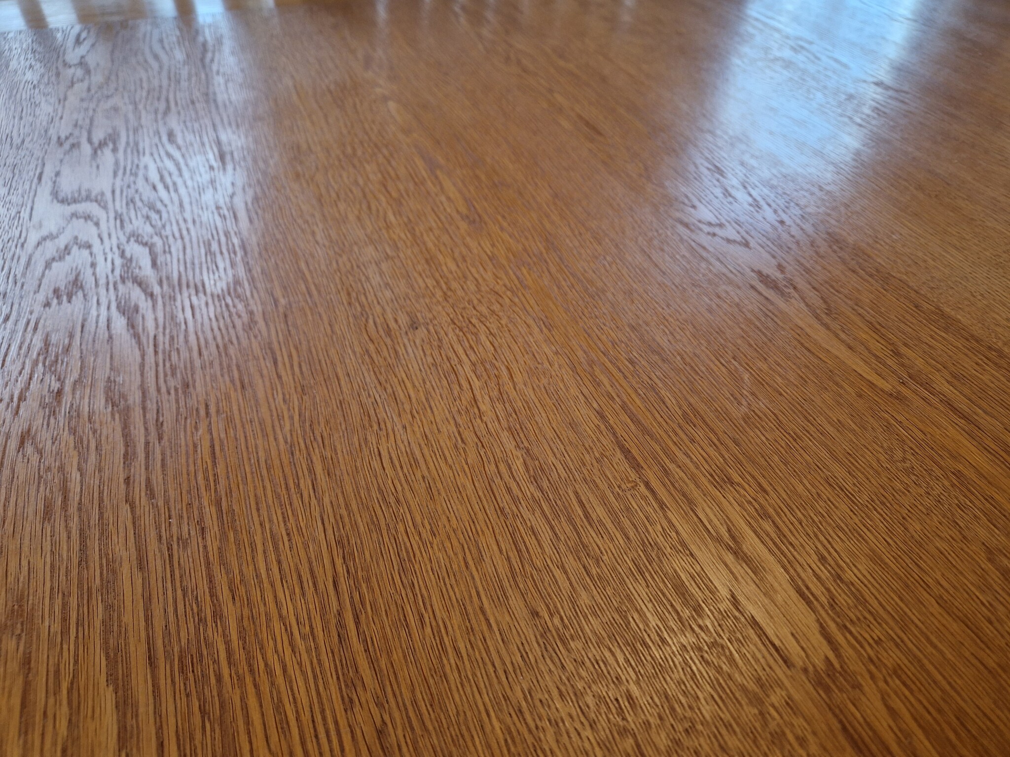

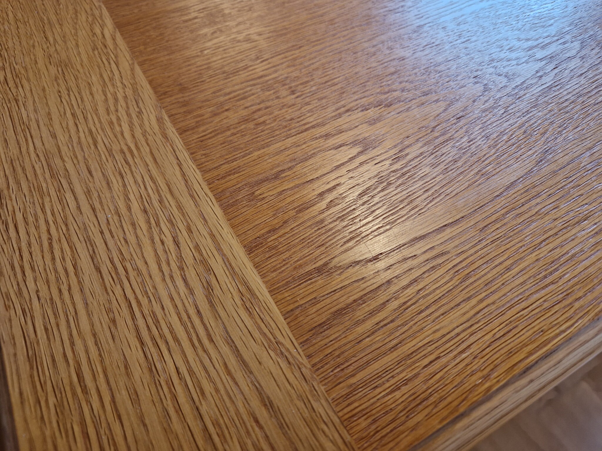

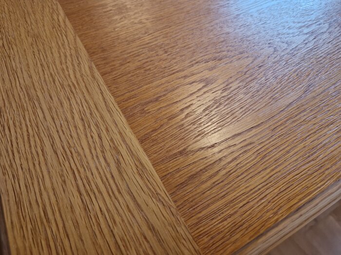

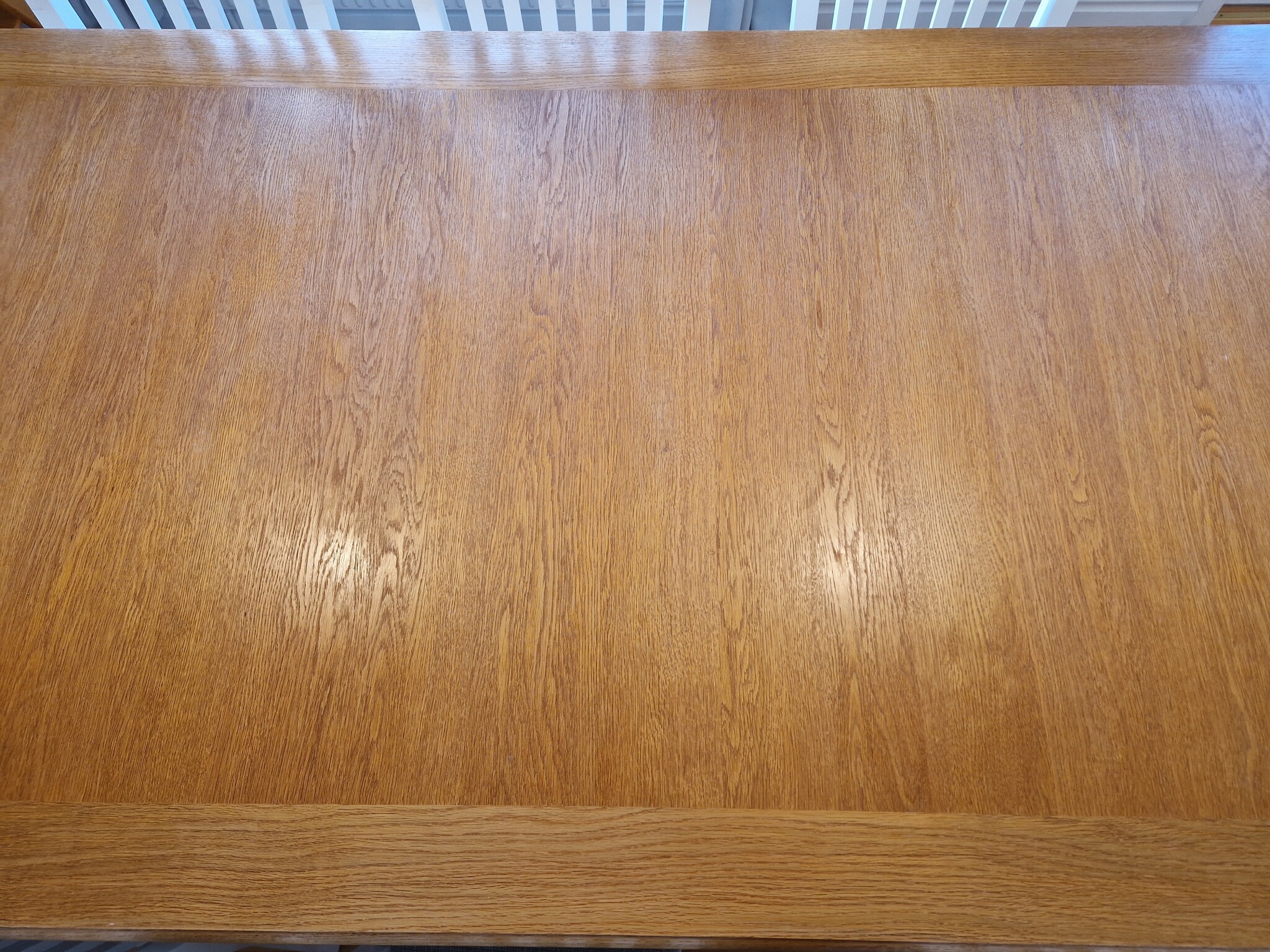

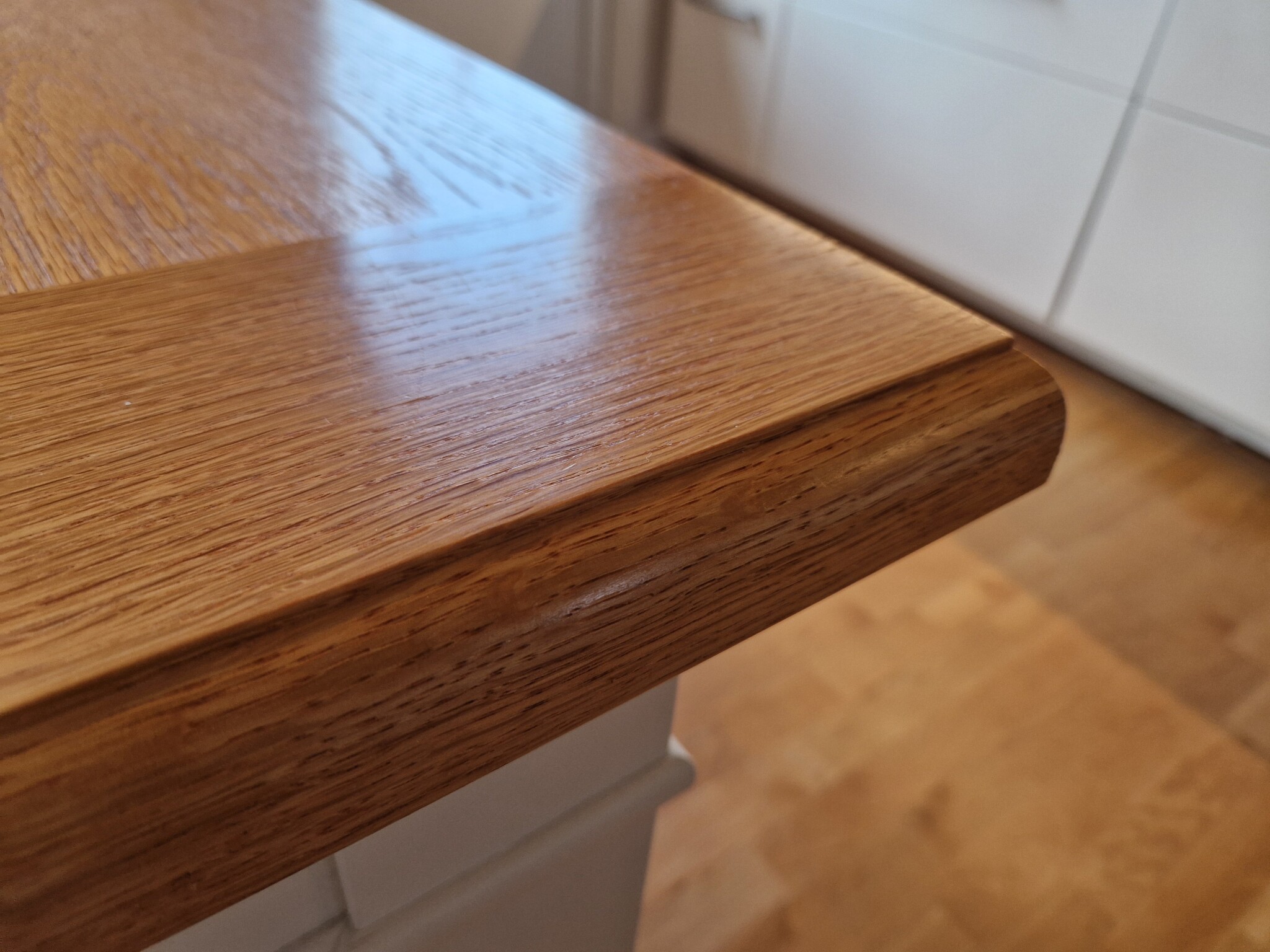

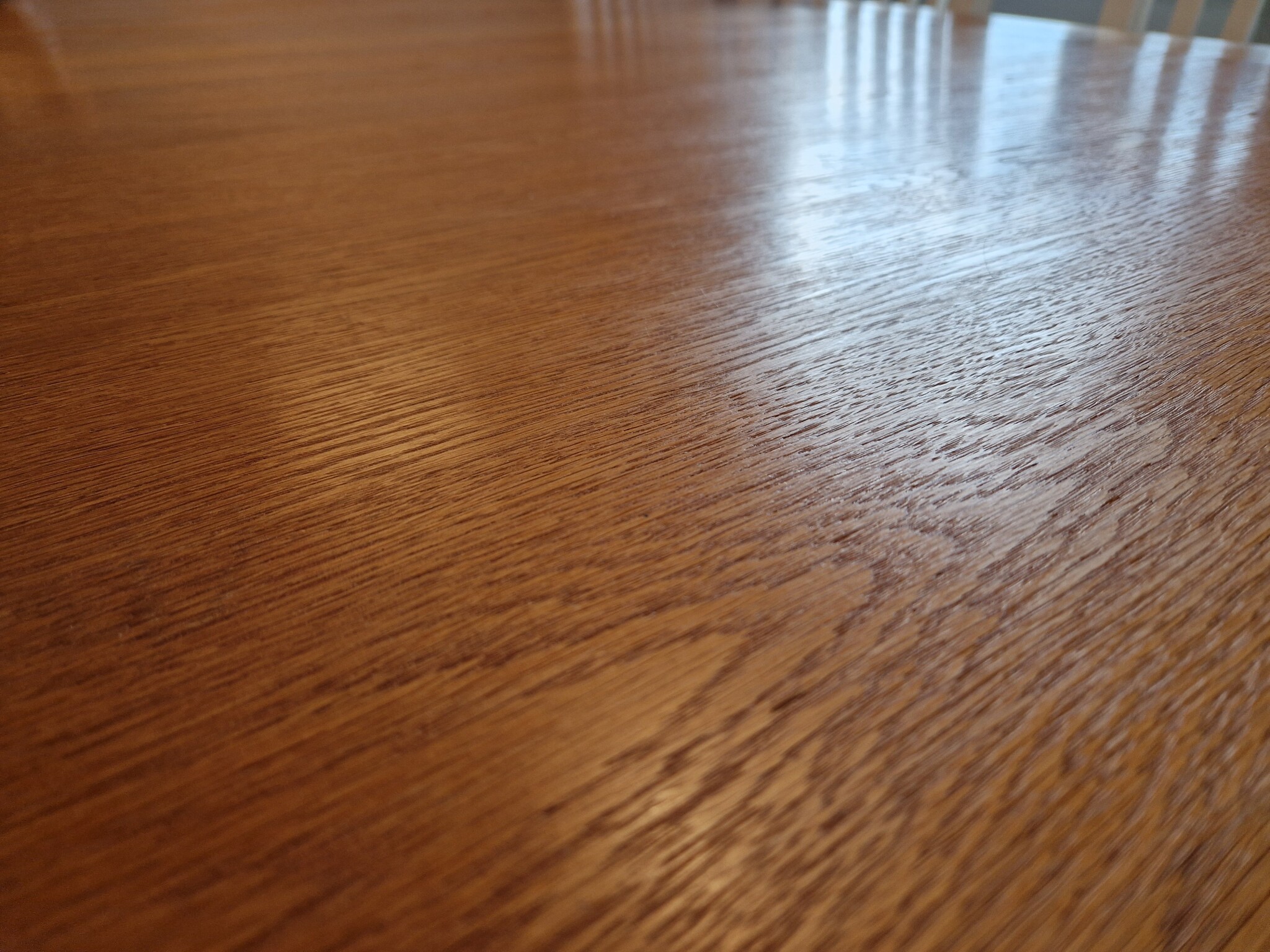

Jag har ett ekbord på 240 × 100 cm som behöver slipas och behandlas på nytt. Eftersom bordet är mycket tungt tänker jag slipa det på plats i köket, så bra dammuppsamling är viktigt.
Bordsskivan har 1,5 mm tjock ekfanér. Tillverkaren rekommenderar att högst cirka 0,1 mm slipas bort och föreslår en planslip. Rekommendationen är att börja med korn 180–230 längs träets ådring och sedan avsluta med korn 400.
Vilken planslip skulle ni rekommendera för detta? Jag söker främst en maskin som ger ett jämnt resultat och har effektiv dammuppsamling, gärna med möjlighet att ansluta en dammsugare.
Priset jag tänker är 2000 kr på sin höjd, hade egentligen gärna hyrt en finare maskin men ingen lokal uthyrare har någon tyvärr.

Lite bilder:
Nej, jag har inte gjort något med bordet än. Tanken var först att slipa för hand, men jag får uppfattningen att det kan bli ganska mycket jobb. Dessutom blir det väl svårare att samla upp dammet då?

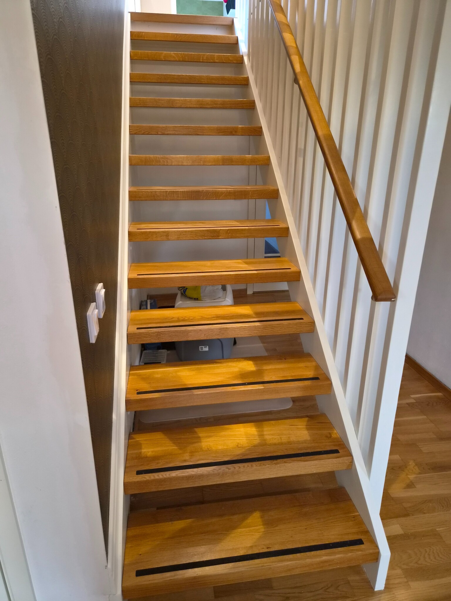

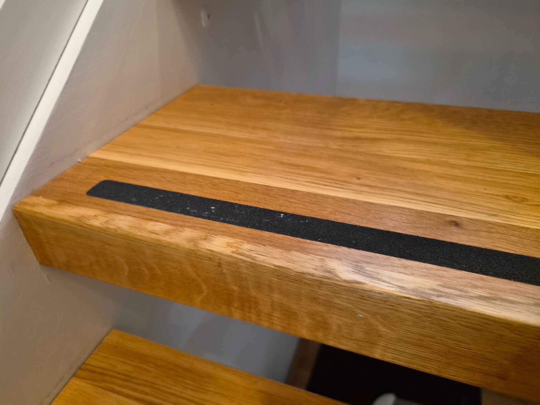

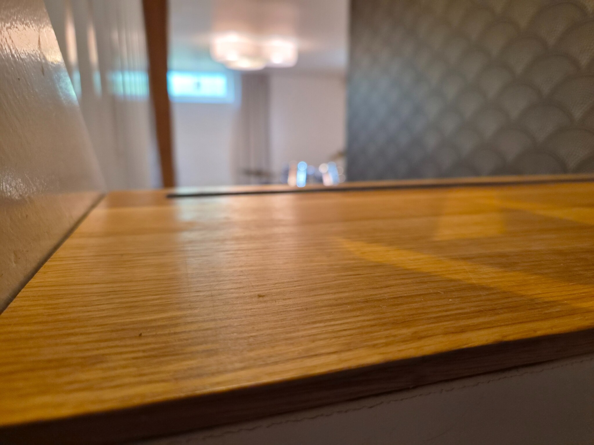

Värt att tillägga är att jag även har en trappa som jag har behandlat med hårdvaxolja. Där råkade jag använda fel sort, som saknar halkskydd. Enligt butiken måste jag slipa bort den befintliga behandlingen innan jag kan lägga på den nya, trots att båda kommer från samma tillverkare.
Tanken är därför att ge mig på trappan också. Den har betydligt fler repor, men jag är inte säker på att jag behöver slipa bort alla. Det viktigaste är att få bort greppremsorna och den gamla behandlingen.
