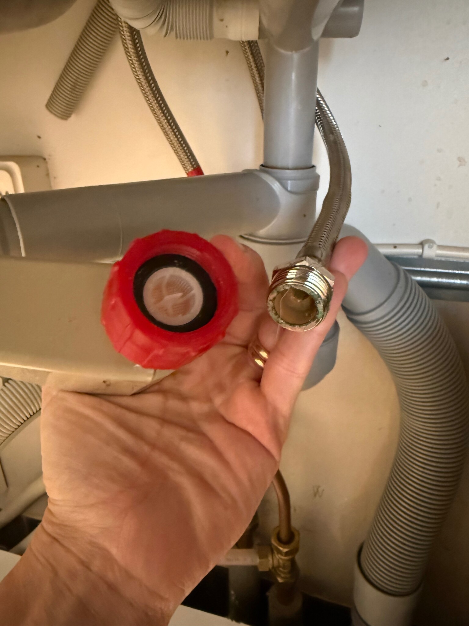

Hej! Jag ska byta ut en diskmaskin och den nya maskinen har en annan gänga på slangen för ingående vatten än slangen som är monterad under diskhon. Vilken adapter etc behöver jag för att installera slangen? Se bild. Tack! IMG_2581.jpeg
V VeraEnPlan skrev:
Hej! Jag ska byta ut en diskmaskin och den nya maskinen har en annan gänga på slangen för ingående vatten än slangen som är monterad under diskhon. Vilken adapter etc behöver jag för att installera slangen? Se bild. Tack! [bild]
Jag förmodar att slangen från disbänksblandaren har r15 som gänga så då är det här du ska ha. https://rorfokus.se/produkt/overgan...-_UAHsFYjTcSqMSNwUPcHSLeM58W7GwhoCjuwQAvD_BwE
VeraEnPlan och 1 till
V Vector skrev:
Jag förmodar att slangen från disbänksblandaren har r15 som gänga så då är det här du ska ha. [länk]
Tack!! 🥳
Hej igen! Jag hittade en adapter i en låda här hemma.. dock sipprar det ut lite vatten i den, det satt ingen packning i - ska det sitta en packning i adaptern? Därför som det läcker?
tommib
Ja, det sa sitta en packning i den.

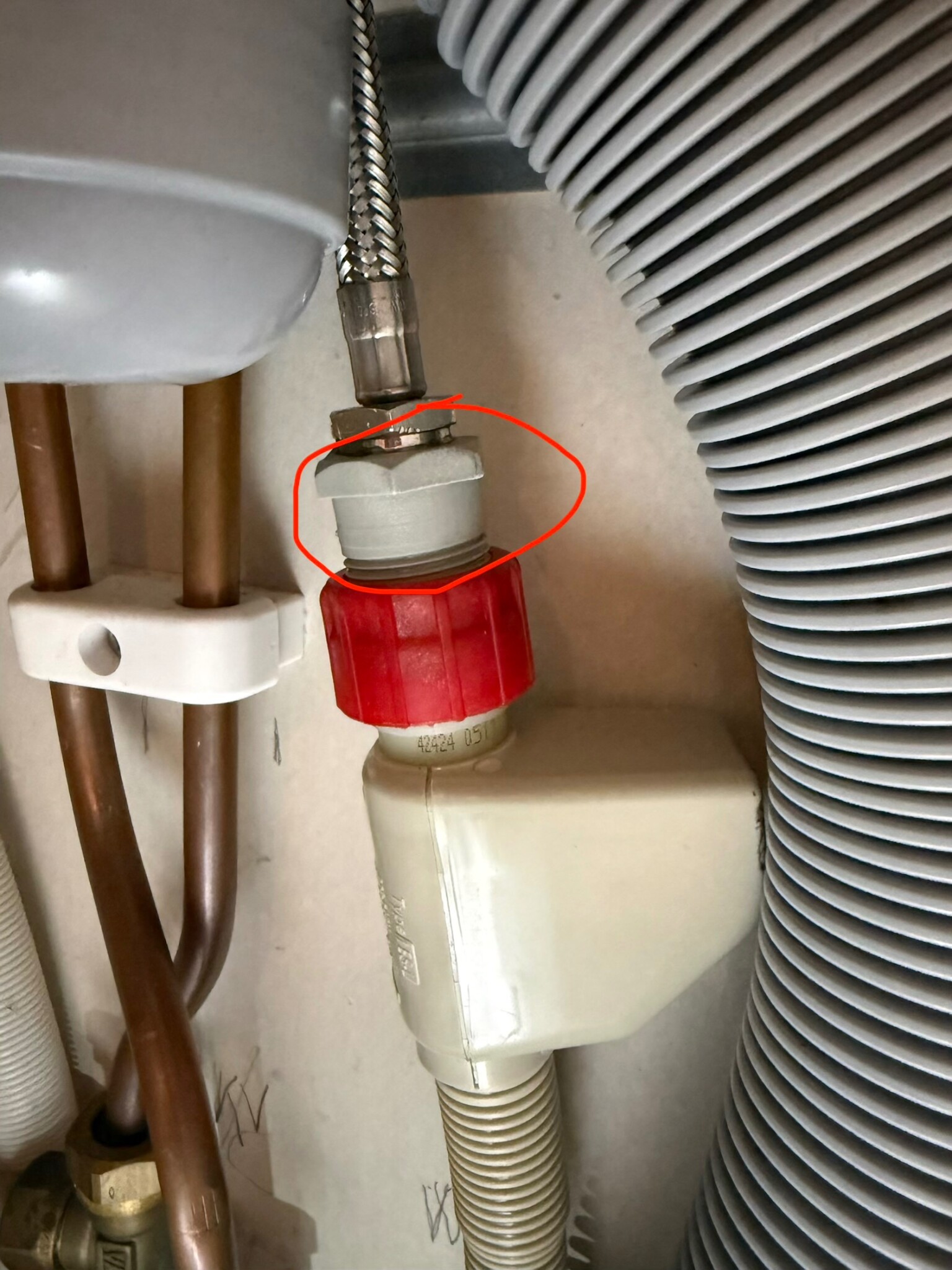

Tack.. då ska jag göra om och göra rätt 😊 En till fråga - räcker det att dra åt med handkraft eller ska det dras åt mer?
tommib
Handkraft ska räcka
Bill Algö
tommib tommib skrev:
Handkraft ska räcka
Är du säker? Nog hade jag använt en nyckel. Den har ju trots allt "sexkantsutformning".
tommib
Den tätar med en planpackning åt bägge håll, det ska inte behövas så mycket kraft för att få det tätt. Mellan slangen från blandaren och bussningen kan man dra försiktigt med nyckel. Själva diskmaskinsslangen bör man absolut inte dra med verktyg
Bill Algö och 1 till
Det håller jag med om. Jag är dock inte säker på att min handkraft på den inringade grå skulle vara tillräcklig.
Men handkraft eller nyckel, det ska inte "vålddras" utan dras med måtta.
