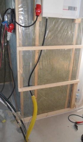

Mikael_L
Jag kan fortsätta i samma tråd med en till fråga.
Matningen till centralen är en N1XV 5g6, som kommer ur ett gult kabelrör genom plattan.
Jag funderar på att bara dra upp den till centralen så här, någon klammer bara.
På vänster sida om centralen ska det bli en vägg i 90° som passerar över kabelskyddsröret.
En sån här kabel rör man ju knappast på de närmaste 20-50 åren, så jag tycker inte det spelar någon roll ifall man måste riva väggen om man skulle behöva komma åt den.
