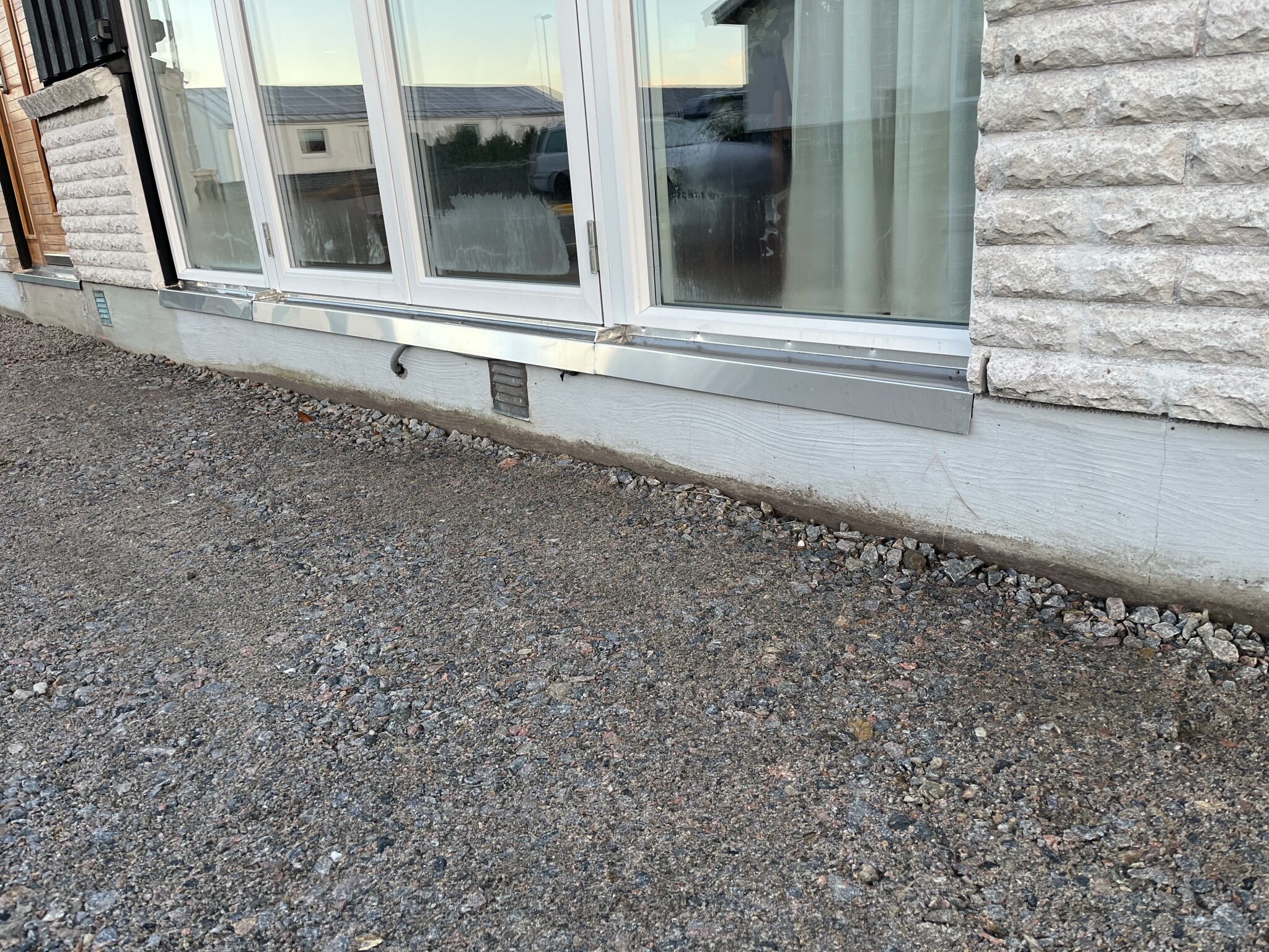

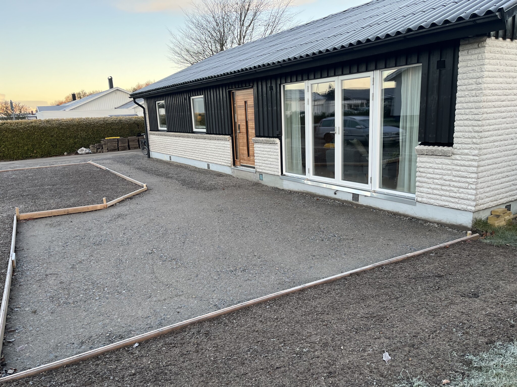

Dags att planera vårens altanbygge. Det ska bli ett trädäck längs med hela fasaden, som framför glaspartiet växer ut till en trivsam uteplats.
Men på vilken höjd tycker ni att golvet ska sitta? I liv med entrédörrens tröskel? Eller ett par centimeter under?
Och hur ska man tänka kring avstånd mellan fasad och första brädan? Bör jag jacka ur bärlina och första brädan så att de rostfria plåtarna får plats?
Tacksam för förslag!
Planen är att sätta en längsgående bärlina längs med huset, sedan tvärställda reglar som vilar på betongplattor, sedan längsgående trallbrädor ovanpå.
Ventilerna är inget bekymmer, vi har numera en gjuten platta istället för krypgrund.
På bilden är slangen till uteplatsens el klämd under plåten för att den var i vägen när vi lade ut grus, annars hänger den ut från väggen.

Som tidigare nämnt, ett par cm under dörren blir bra.
Försök få till ett tak så det inte blir så halt.
Försök köp en gallerdurk/fotskrapa och fäll in utanför dörren.
