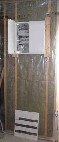

Ja nu sitter äntligen elcentralen på väggen.
Och då min behörige kompis såg röret i väggen och centralen så tyckte han spontant att lite lägre än jag tänkt var bra (bättre). Själv skulle han gjort så i första rummet.
"Men visst, vill jag ha den högre är det ju inget förbud direkt." :o
Så till sist tänkte jag "va fan" om nu nästan alla tycker det är åtminståne småknepigt att den sitter såpass högt, så är väl jag karl nog att kunna ändra mig. :)
(Sen kommer matningen in på bättre ställe i lådan också).
Så nu är UK nästan 1.70 över golv och Ök nästan 2.10.
Tack för alla svar och synpunkter.
Mikael_L
Och nu sitter säkringscentralen i huset. :)
1.60 i UK och 2,15 i ÖK.
Övre säkringsraden sitter 1.95 över golv och undre lite drygt 1.70 över golv.
Jag kan fortfarande lätt flytta den, några synpunkter?
Det tycker jag är ganska okej höjd.
/Patrik
Mjao, ska vi vara petiga här :P så har jag noterat maxhöjden 2.0 m. Om det gäller säkringsraden eller överkanten på centralen kan ju diskuteras... Ska vi inte sänka den 5 cm åtminstone, eller ska vi vänta tills han spikat fast den ordentligt ;);)
