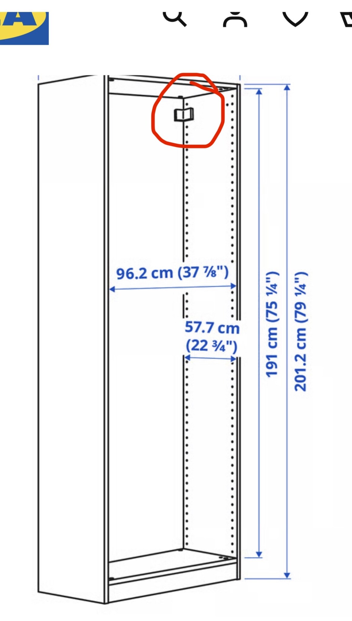

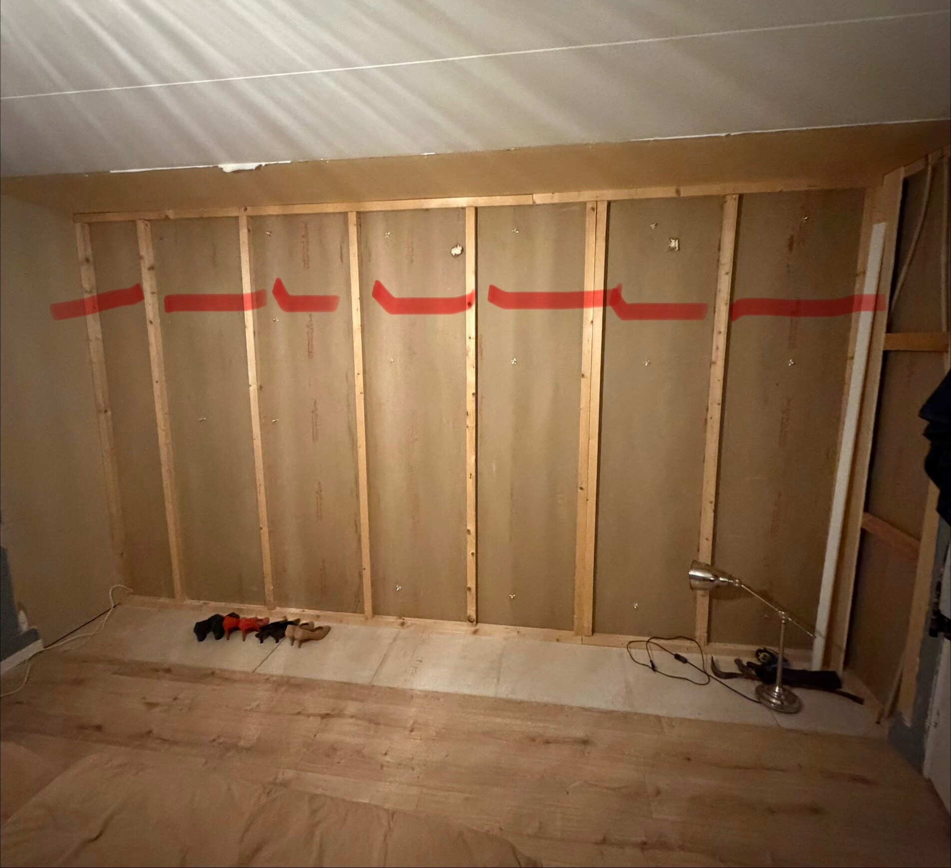

Ska sätta upp PAX garderobsstommar (201 cm höga) och vill då sätta tvärgående reglar 45x45 för att kunna skruva fast stommen i väggen. Men kan inte hitta någonstans vilken höjd från GOLV själva fästena sitter på så jag kan förbereda.
Någon som vet?

cc2275 om det är de som är höga.
Sorry, det är dom som är 201 cm höga.
Ah sorry då har jag tyvärr inga som jag kan mäta på. Hoppas någon annan kan hjälpa dig.
Men om de som är 236 cm och cc är 227,5 cm så är det 8,5 cm ner från höjden. Borde ju vara samma förhållande på 201 cm. 201-8,5 = 192,5cm.
Men hoppas någon kan bekräfta det.

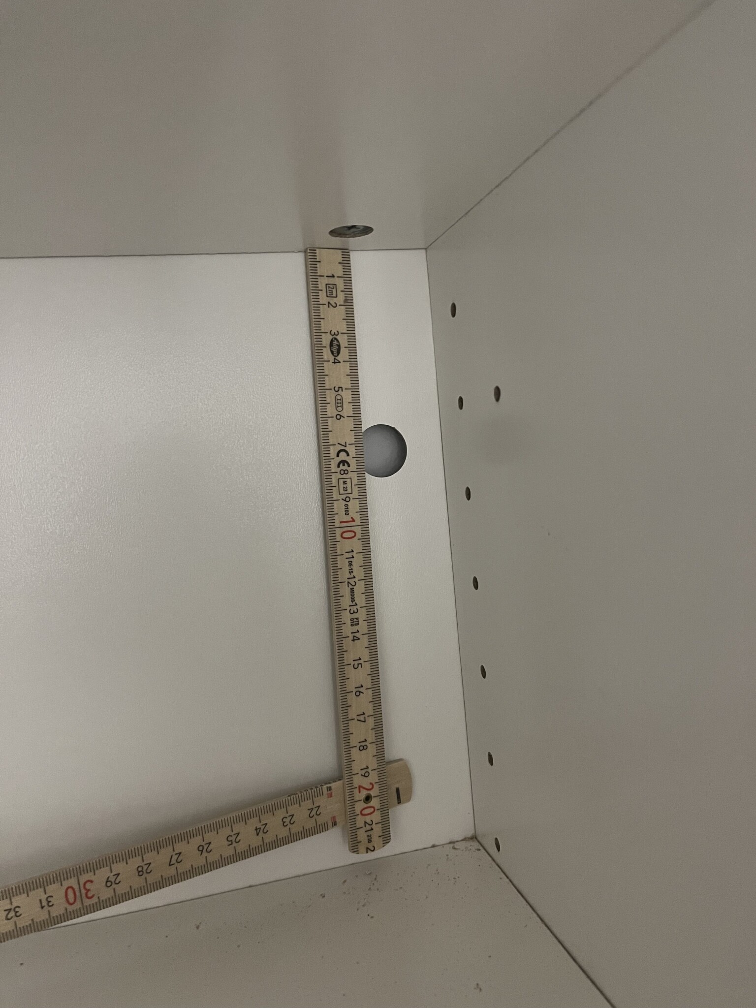

plus stommen som är cirka 20 mm
