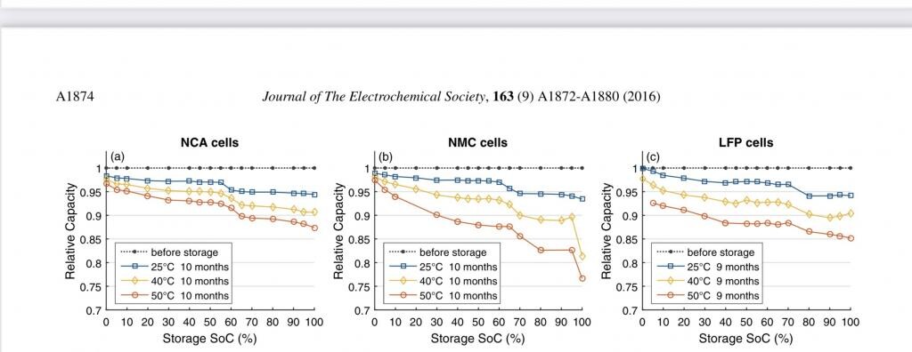

Z z_bumbi skrev:
Varför bara 80%?
Man tror det är bättre än 100%
  • Diagram som visar relativ kapacitet för NCA-, NMC- och LFP-battericeller vid olika lagringstemperaturer och tider.
