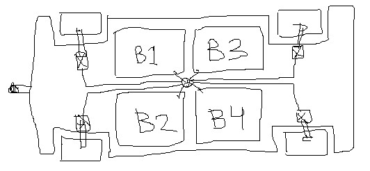

Hade jag byggt en bil så skulle det varit plats för fyra "mindre" batterier i bottenplattan enligt någon form av standard, ett under varje säte typ. Skulle varit fint även i en traktor. :)
Enligt samma princip med dubbla batterier som t.ex Makita kör med på sitt 18-voltssystem för att få högre effekt i motorsågar och trimrar.
Billigare att byta ett 25 kwh-batteri i standardform.
Edit: Nya Volvo EX60 ska väl ha batterier som hjälper till att förstärka strukturen i chassit, låter inte bra vid batteriproblem.
Diagram av bottenplatta med fyra batterier B1, B2, B3, B4 placerade i en bil eller traktor enligt en standardlayout.

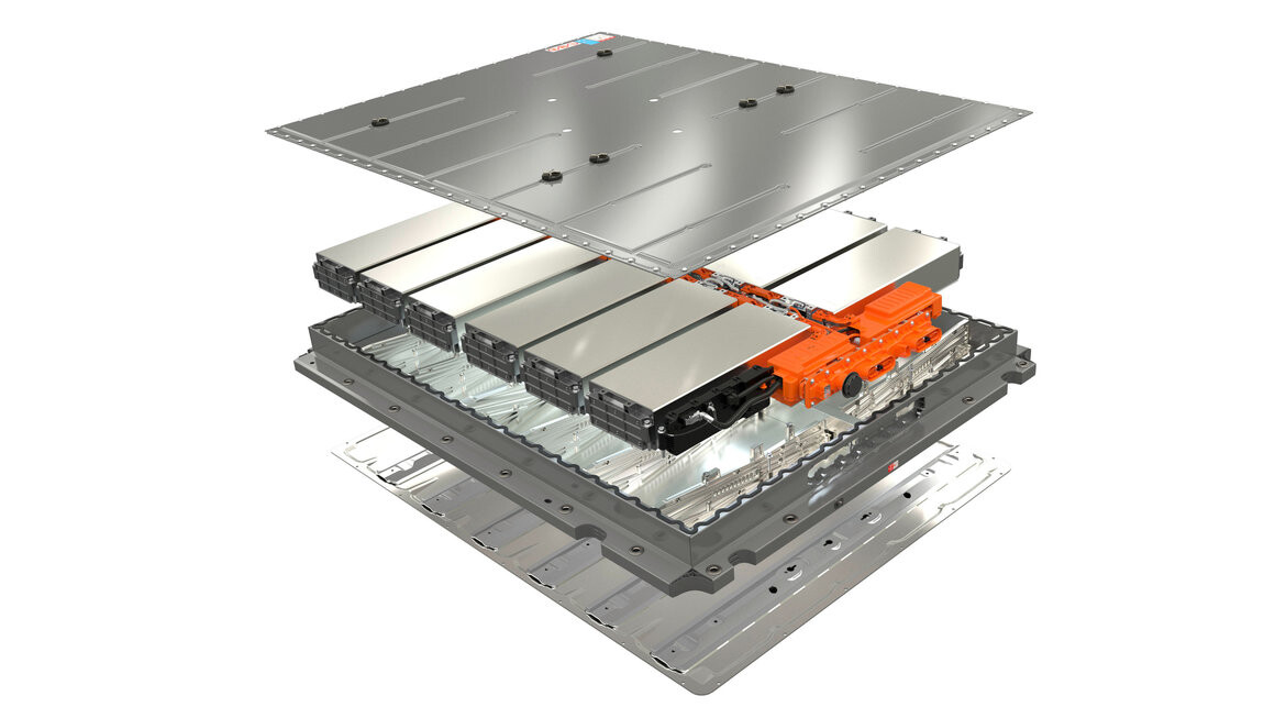

Så är VAGs elbilar uppbyggda, dock något fler moduler, har 12st i vår ID4.
Exploderande diagram av batteripaket för elbil med moduler och komponenter, visar struktur och sammansättning.
