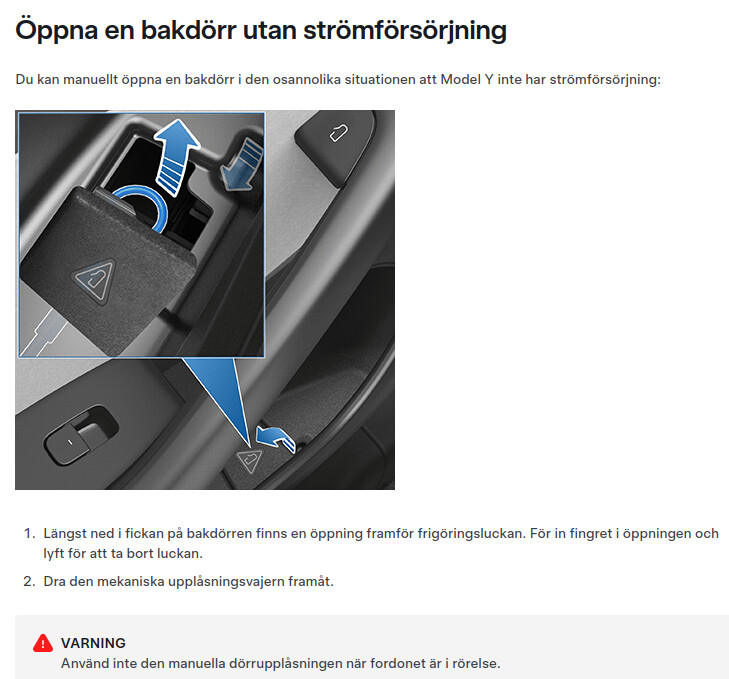

D djac skrev:
Det finns mekaniskt nödreglage, jag gissar att det finns på alla bilar med elektroniska handtag.
Jo, men på t ex Tesla är det inte helt enkelt att hitta nödöppnaren till bakdörren om man inte har läst manualen och letat rätt på den innan man åker iväg. Hur många gör det när man t ex sätter sig i en Tesla-taxi?
Nödöppnare för bakdörr i Tesla visas med instruktioner för manuell upplåsning utan strömförsörjning.

useless useless skrev:
Fast även det på insidan är elektroniskt...
Nej
Nicke Nyfiken
D djac skrev:
Nej
i Tesla i allafall...
