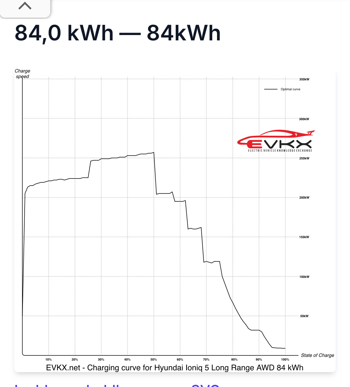

Det vill jag såklart inte, jag bara menade att när det står specat 250kW så gäller det bara ett litet fönster av laddningen. Så laddare måste finns på ”rätt” ställe under resan. I praktiken kanske det snittar 120kW 0-80% om jag gissar, betydligt mindre på vintern. Min tesla toppade 143kW och snittade kanske 80 vilket jag tror är ett bra medel idag. Nyare snabbare, sämre/äldre långsammare.
Kia/ Hyundais 800 V-bilar har rätt flack laddkurva. De uppdaterade modellerna med 84 kWh-batteri toppar 250 kW mellan 25-55% ungefär. Vid 60% ca 200 kW.
Jag har en ”äldre ” Ioniq 5 och den brukar snitthastigheten vara 170-180 kW vid laddning 20-80%.
Det är klart lite långsammare vid -10. Peakar vid 200 kW då.
https://evkx.net/sv/models/hyundai/ioniq_5/ioniq_5_long_range_awd/chargingcurve/
Laddkurva för Hyundai Ioniq 5 Long Range AWD 84 kWh, visar laddhastighet i kW mot batteriets laddningstillstånd i procent.

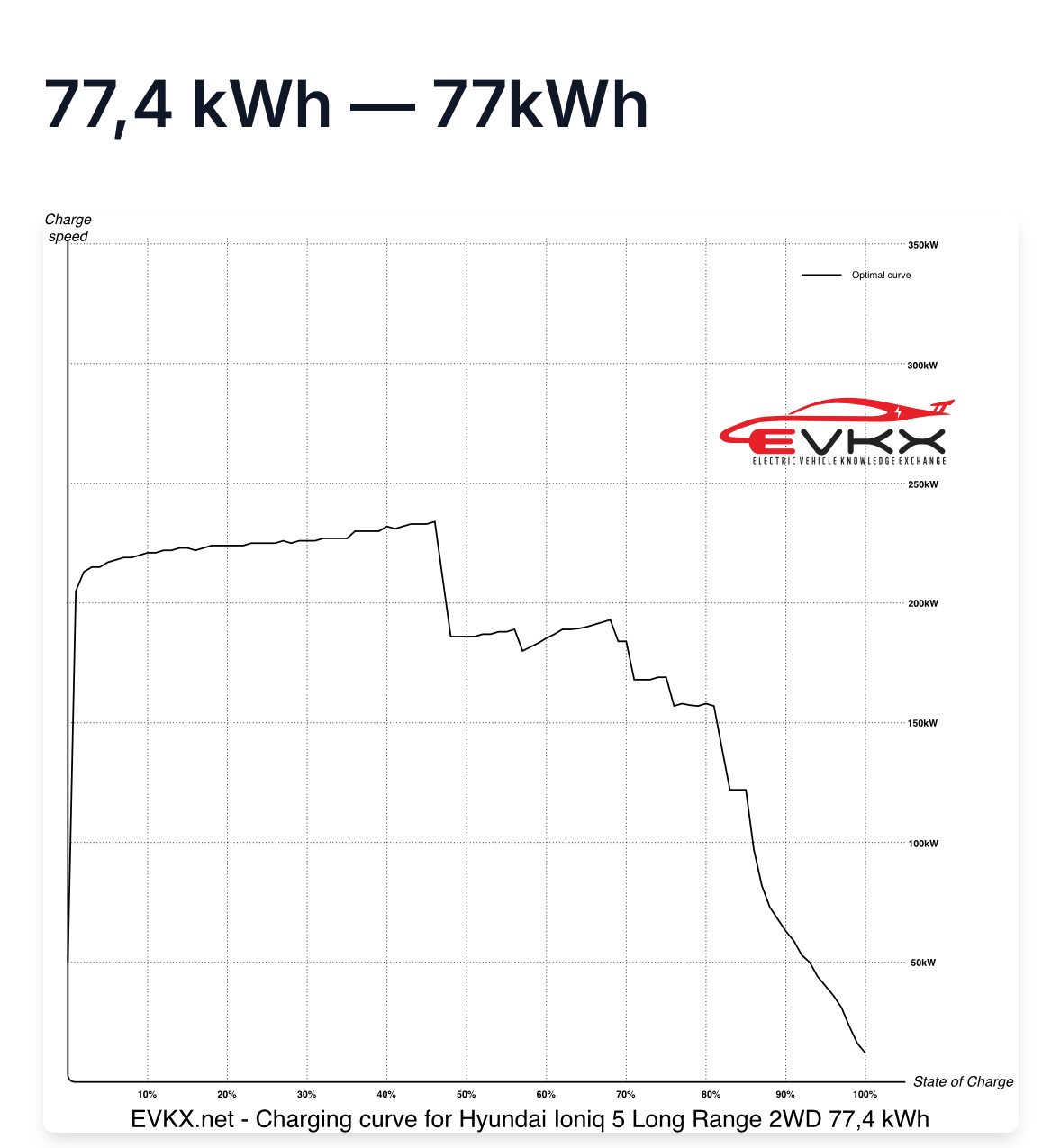

Min bils laddkurva. Ännu flackare:
Laddkurva för Hyundai Ioniq 5 Long Range 2WD, 77,4 kWh, visar laddhastighet i kW jämfört med batteriets laddningsnivå i procent.

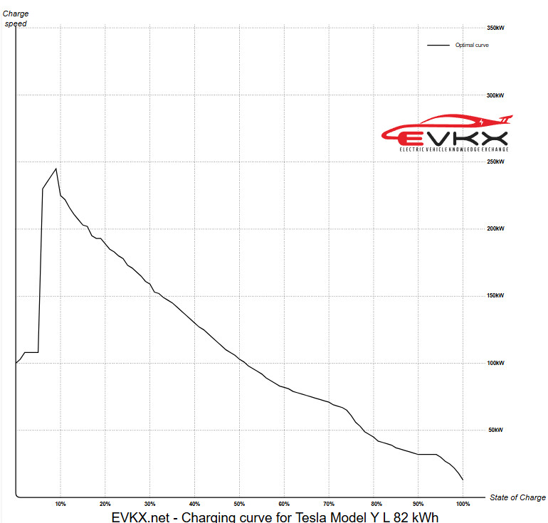

Och sedan Tesla MY's kurva... Rakt ner går den
Laddningskurva för Tesla Model Y L 82 kWh som visar laddningshastigheten sjunka från 350 kW till nära 0, enligt EVKX.net.

Det har inte sålts några Model Y med 82 kWh batteri i Europa som laddkurvan visar. Min bil (Model Y Performance) går upp på 250 kW på några få sekunder vid låg SoC när jag sätter i sladden. Den behöver inte upp på 10% för att nå max som laddkurvan visar. Men i övrigt är det ganska likt.
