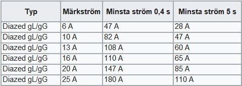

Jag mätte med vattenkokarmetoden på ett uttag i vårt huvudhus och fick den totala impedansen till 0,95 ohm. Beräknad impedans mellan uttag och mätarskåp är 0,2 ohm. Impedansen hos nätleverantörens utrustning skulle alltså vara 0,75 ohm. Är det ett rimligt värde? Det är 800 m till transformatorn och det är landsbygd.F fredrik.johansson skrev:

Jag har kollat frånkopplingstiderna. Nätoperatörens impedans beräknade jag med kaffekokarmetoden till 0,75 ohm. Jordkabelns impedans har jag beräknat till 0,68 ohm. Totalt 1,43 ohm. Det ger en kortslutningsström på 168 A. Enligt en tabell (för personskyddstiden på 0,4 sek) i en annan tråd skulle minsta ström för att lösa ut en porslinssäkring på 16 A vara 110 A (se nedan tabell). Trådinlägget föreslår 25 % tillägg eftersom trådarna kan vara varma när de skall lösa ut. Alltså 138 A, vilket är lägre än 168 A. Säkring När jag kollar mot diagrammet (Tid-/strömkurvor D01, D02, DII, DIII gG/gL) i en annan tråd så får jag för 16 A smältsäkring ett förvånande kort frånslagstid på 0,03 sek. Jag tycker att jag läser rätt i diagrammet. Enligt dessa data så skulle en 47 m lång 2,5 kvadrat kabel uppfylla frånkopplingstiden för personsäkerhet på 0,4 sek. Se nedan tabell som finns i tråden "Hur man mäter förimpedansen med en vattenkokare.A avh67f skrev:Det bästa är att be nätägaren om uppgifter för impedanser och kortslutningsströmmar vid mätarskåpet.

Ja, denna tabell kommer från standarden. Tittar du i tillverkarnas grafer så finner du att de ofta har "bättre" värden. Men det är standarden som man ska räkna på för att kunna använda valfritt fabrikat på säkringarna.A Antropocen skrev:
