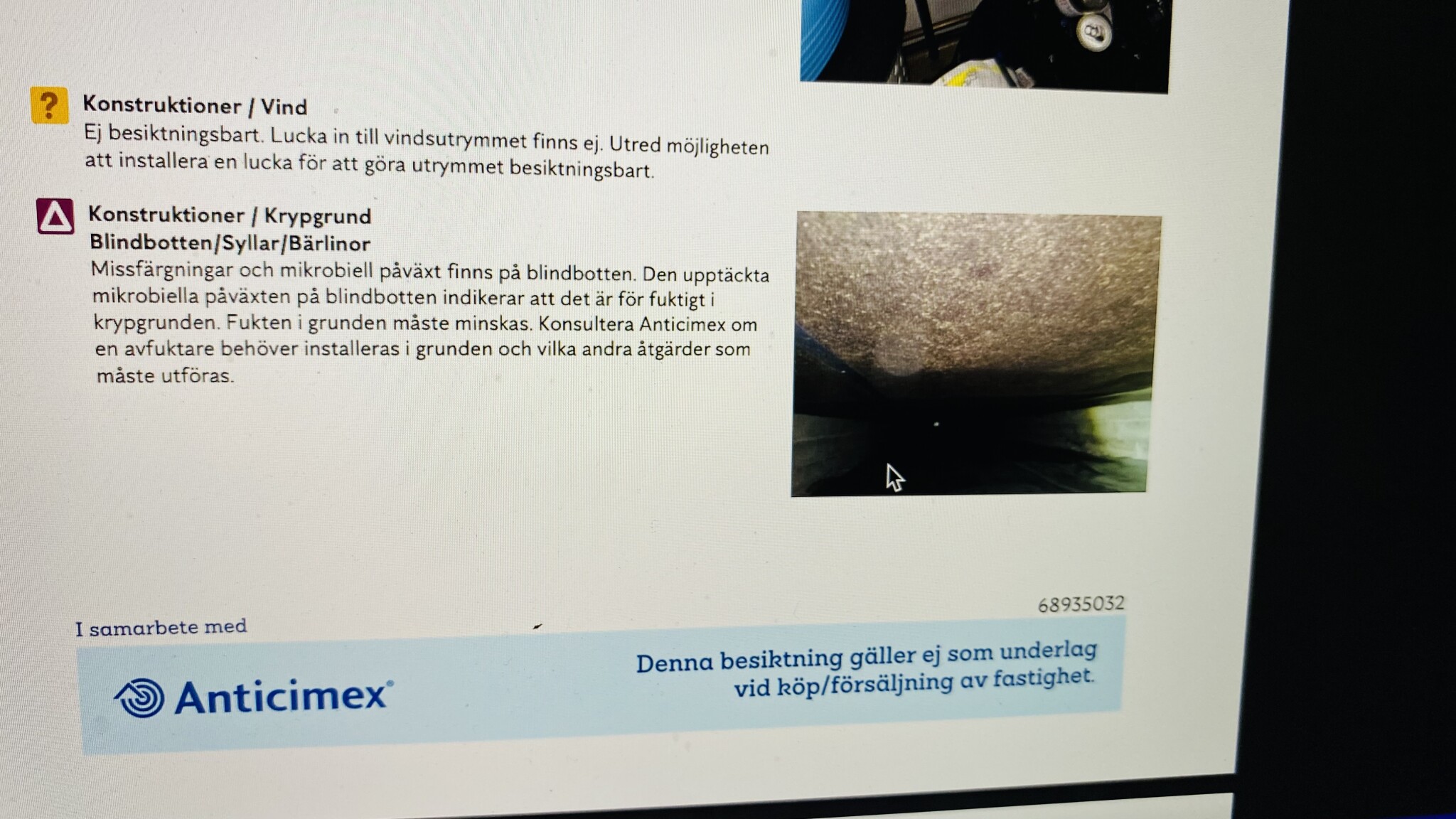

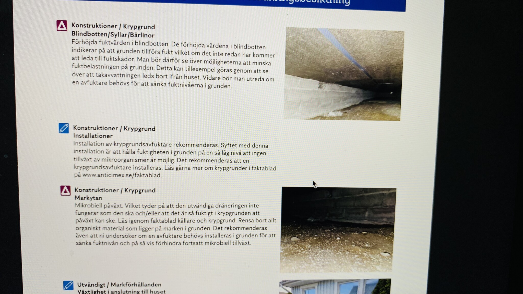

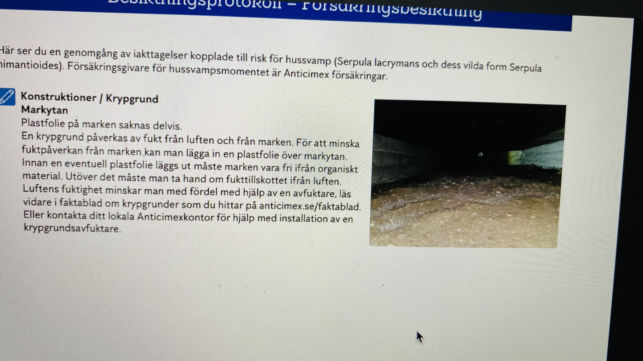

skickar bilder som Anticimex har gjort på besiktning.

Dessutom plasten är inte i bra skick , som jag definitivt inte klarar att sätta fast själv i sånt utrymme.

Bilderna är inte så bra... Men rent spontant tycker inte jag det verkar sämre än vilken annan fungerande krypgrund som helst. Att sätta in en avfuktare är det sista man gör när alla andra billiga passiva åtgärder inte fungerar.
Och A och O innan man börjar är att ta reda på om det verkligen är något problem över huvud taget. Därför bör du skaffa ett par loggande fukt-/temperaturmätare och låta dom mäta ett år innan du kan dra några slutsatser om lämpliga åtgärder (grunden kommer inte ruttna bort för att du har lite is i magen).
Anticimex räknar tyvärr med att man får panik efter att ha läst protokollet så man tackar ja till "erbjudandet" om en avfuktare för 30 000:- som kostar 8 000:- i valfri butik...
