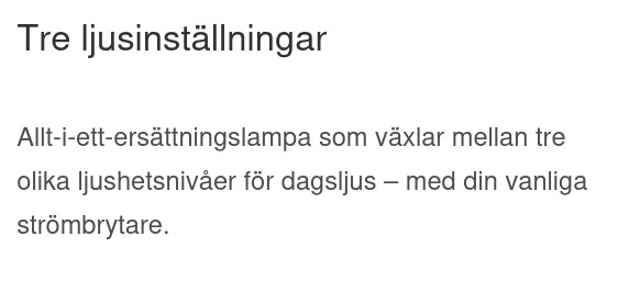

Lite dyra men kan verkigen rekommendera: https://www.elgiganten.se/product/h...5iAMO8KJS6Ub5C4tbpgcZBzR1dnTmzLhoCXJMQAvD_BwE
Du 'klickar' (slår av på snabbt) för att byta mellan tre ljusstyrkor där ljuset blir varmare ju lägre ljusstyrkan är.
Dels har jag E14 och inte E27 som du länkar till. Sen som jag skrev har jag bara en sån här knapp på väggen https://i.imgur.com/i7WroGP.jpeg så kan inte switcha mellan 3 olika "modes".H hapazard skrev:Lite dyra men kan verkigen rekommendera: [länk] - Shopping - AO - MDA - Generic&utm_id=16000814809&gad_source=1&gad_campaignid=16000814809&gbraid=0AAAAAD7WKV_2CL662nvlHETEp-khWJk8D&gclid=CjwKCAjwrNrQBhBjEiwAoR4VOzSYx0HkMAJL8w6YaxnTgq5iAMO8KJS6Ub5C4tbpgcZBzR1dnTmzLhoCXJMQAvD_BwE
