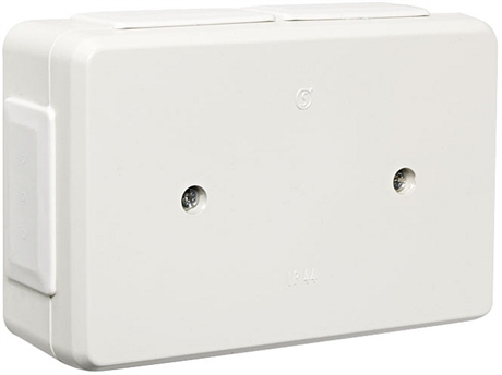

Det var ingen bra ide att kapa denna kabel för att montera ett uttag. Nu behöver du skarva ihop den igen, om den räcker fram. Det kan gå om du genar i böjen. Använd en kopplingsdosa och koppla ihop samtliga ledare färg mot färg, inklusive skärmen.
Två dosor eller en bred "dubbeldosa" brukar fungera i sammanhang detta:
(Edit: Blev två bilder, kan inte få bort den ena...?)
Bo.Siltberg
Nej till en EKKJ 4x6/6 används med fördel en Abox. De länkade dosorna är för små.
Bara exempel, välj dosa efter kabel.
Jag förstår, jag gav då ett exempel på en dosa bättre lämpad till den aktuella kabeln. Förutsatt att den är 6mm2 eller större. TS har inte jättebra koll och får då bäst förutsättningar om han gör det han tänkt, fast han inte borde, med för ändamålet avsett material.
