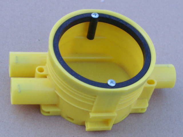

Jag har faktiskt helt fräckt köpt några olika apparatdosor, för att klämma och känna lite på dom.
Först ut i recension blir ED-WA.
E1426020B, E1426025M (antar att den ena är enkelgips den andra dubbel)
Gul dosa för 26 mm montering- dubbelgips, grön dosa för 13mm enkelgips.
En ren standarddosa. Inte mycket att orda om.
Den har iaf låsfjäder, men låsfjädern ser lite halvracklig ut. Sammankopplingbar, men det är väl alla dosor.
Håltagning krävs vid sammankoppling.
Spikkanaler i alla tre riktningarna. Men jag kan förstås undra lite över hur man ska spika fast dosan med spik i samma riktning som stutsarna? Ska man såga bort stutsarna som blir ivägen?
Dessutom är den spikkanalen väldigt lång, 8 cm. Det blir 2 cm kvar med en 100mm spik.
Ringen vridbar.
46mm djup invändigt i dosan (till framkant)
21:- från elbutik

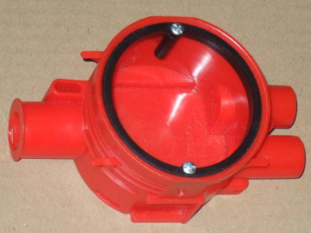

Vi kan ju säga så här, om man jämför denna dosa med många andra dosor som finns på marknaden så kan man klassa denna som, mer eller mindre, kass.Mikael_L skrev:
//Patrik
· Västerbotten
· 3 321 inlägg
Vi får aldrig hem några med låsfjäder?
Den är jobbig att bygga ihop: man får såga av stutsar för att kunna montera vertikalt
Ingen flexibilitet eller ombyggnadsmöjligheter
Dålig kvalitet på plasten
Brinner bra, ej självslocknande (man provade det på Elinstallatören)
Kopplingsdosorna har stutsar åt alla håll = fram med sågen vid montage
Ringen sitter dåligt på var och varannan
Som synes på bilden så är det en klaff på ena sidan för ihopmontering vilken är ivägen om man vill sätta den sidan mot regeln, dosan blir lätt oval om man råkar slå in spikarna lite för långt
Jag har iofs inte provat några andra dosor...

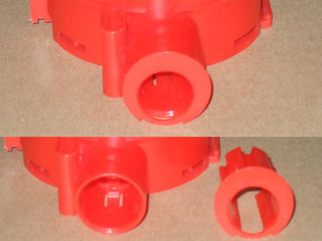

Ed-wa gör även en dosa som heter EDKA 13-26
E1426022
(Så står det i dosan iaf)
Den är i princip identisk med den förra Ed-Wa'n.
Samma mått, spikkanaler, snurrbar ring osv.
Men den har en ingång med reduceringsmuff, som alltså klarar både 16 och 20mm rör.
Låsfjädern är av plast, vilket gör mig misstänksam.
Samma dosa för enkel och dubbelgips. Man får skära av 4 st ganska små plastflärpar.
Det ser ut som en markering för rörinlopp på botten (baksidan). ED-WA-dosan saknar denna markering.
16:- på elbutik
