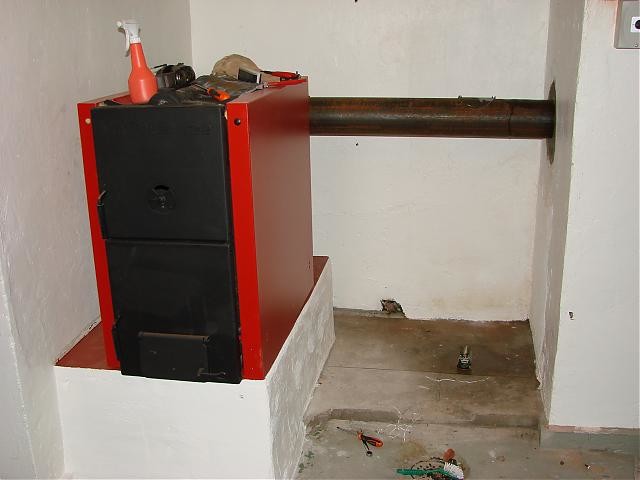

Håller på att pyssla in en Viadrus för 60cm ved (35kW) så jag ska meddela hur det fungerar. Kommer givetvis att stoppa dit en rökgastermometer för att verifiera ryktet om att rökgaserna ska ligga runt 600 grader.:eek:

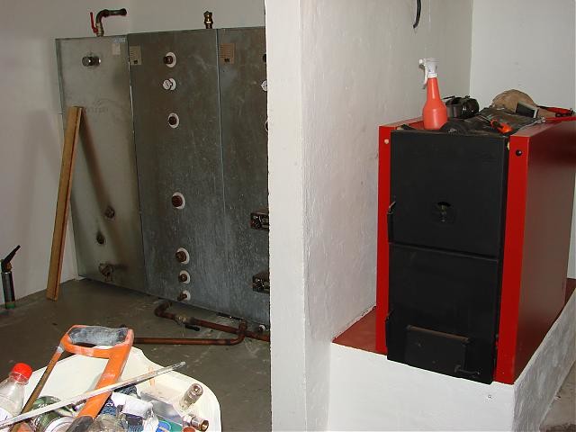

Jag kommer att montera med laddomat 21 samt tre 500lit tankar (parallellt), en med beredare och biv. shunt, har även stoppat in en emax motdragslucka då jag har ett fruktat drag på vintern. Kommer att använda Termomatic CBJ till reglering, har den sen tidigare. Systemet kommer att använda tryckkärl och inte öppen expansion.
För tillfället väntar jag på ett specialtillverkat rökrör, men det är ju sommar nu så jag har ingen brådska...

Om rökgastempen blir 600° så får du nog bygga ett nytt rökrör med rökgaskylare..AnteB skrev:Håller på att pyssla in en Viadrus för 60cm ved (35kW) så jag ska meddela hur det fungerar. Kommer givetvis att stoppa dit en rökgastermometer för att verifiera ryktet om att rökgaserna ska ligga runt 600 grader.:eek:
För tillfället väntar jag på ett specialtillverkat rökrör, men det är ju sommar nu så jag har ingen brådska...![]()
Han som monterade in min pelletsbrännare sa att dom började med att göra just rökrör som funkade som rökgaskylare då dom startade firman, Inga problem med gamla pannor som hade en rökgastemp på 300-350° att få ner dom till 150° sa han, Det beror bara hur stor kylare man gör så inga problem att få lägre temp..
Som jag förstod det så gjorde dom ett vattenkylt rökrör där vattnet gick från acktanksbotten via rökröret innan det kom till laddomaten..

Nu har jag fått mitt rökrör till viadrusen, har murat in motdragslucka och röret i veckan samt målat lite. Jo, tankarna har oxå kommit in och blivit invägda. Bara lite rördragning kvar nu.
Vad tror ni om att isolera rören med armaflex?!? Hade tänkt beställa från rinkaby. Kanske skulle lägga upp lite bilder?
