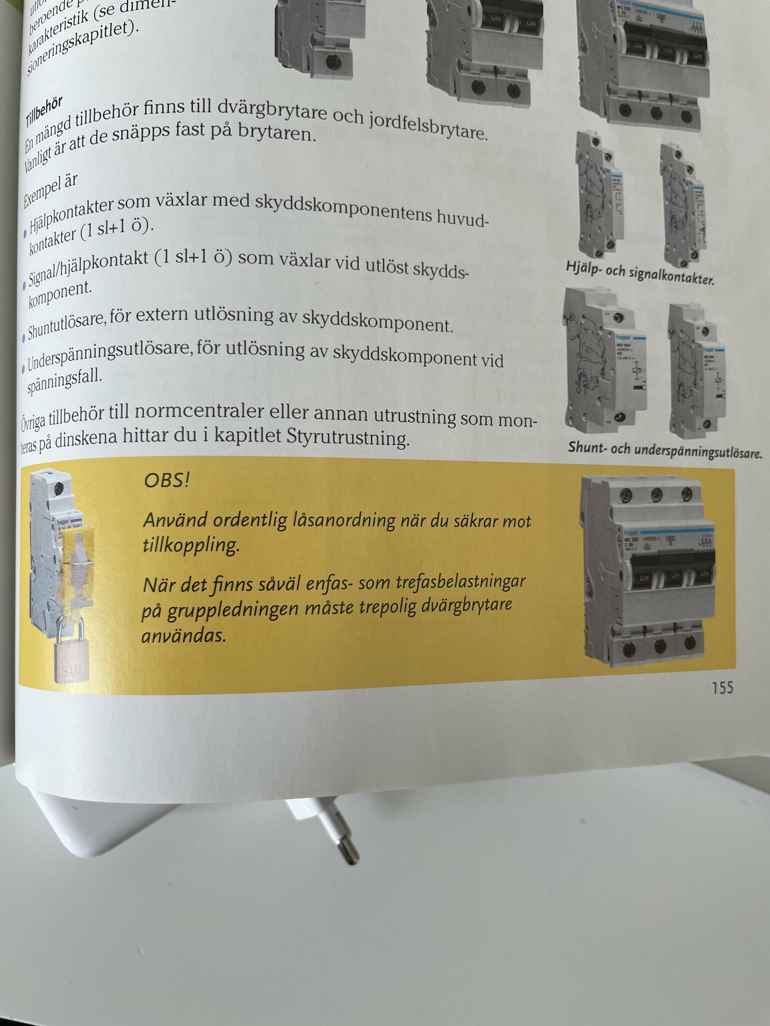

inget krav på 3-polig säkring av någon anledning, vill minnas att ordet bör används i föreskrifterna.
avh67f
A Avemo skrev:
Jag backar. Jag har sett sådana. Är det ett krav att dessa matas med trepolig säkring?
Ja
  • Svensk text om elektriska brytare och tillbehör med bilder. OBS-varning om användning.
avh67f och 1 till
F Fredrik K80 skrev:
Ja
Vilken förordning är den där texten ifrån?
Ingen förordning utan montörshandboken
avh67f
Ok. Inget riktigt krav alltså, utan bara något författaren tycker att man måste göra.
Panor82
Det är väl lämpligt att använda sig av trepolig brytning om man blandar en och trefaslaster men i tex en diazed central så blir det svårt. Så kan man sätta trepolig brytning gör så annars kanske man ska fundera på om det är lämpligt att blanda en- och trefas laster överhuvudtaget?
Fredrik K80 och 1 till
Ja, lämpligt är det såklart. Men det finns inget krav på att man måste använda just en trepolig dvärgbrytare som bilden från boken tidigare antyder.
A
Ja
Jag tror de använder ordet "måste" i den boken i samma mening som bör. För att lära elever att göra rätt.
Det finns ju inget som hindrar att man gör bättre och säkrare än diverse gällande standarder.
Fredrik K80 och 2 till
Jo visst, det är ju ingen förordning skriven av ESV men jag tolkar det ändå som att det ska vara så. Sen kan det ju finnas många skäl till att man sätter 3 enpoliga men det är ju helt klart ett mkt sämre alternativ
Egentligen en ickefråga enligt mig. Finns det flera faser finns ju inget skäl till något annat än allpolig dvärgbrytare. Extra kostnad känns helt irrelevant här
Panor82 och 1 till
Som jag förstått är det fråga om att inte en lekman skall byta ett vägguttag som sitter på en uppdelad trefasgrupp och bryta bara fasen som går till just det uttaget. Då kan det bli att nollan när den kopplas loss från uttaget blir spänningssatt. I det kombinerade CEE- och schuko-uttaget är det ju ganska uppenbart för alla med nödvändig kännedom att det finns tre faser i det.
Ett annat exempel är spismatningar. Där är det vanligt att ett perilex- och ett schuko-uttag sitter på samma grupp för matning av häll respektive ugn. Här går det att tänka sig en situation där någon kopplar in en äldre spis eller häll med 400 V elementspänning. Skulle det göra att man måste ha en trepolig säkring till spisgruppen?
Det är inte så att jag förespråkar tre enpoliga säkringar till dessa grupper. Men det är många gånger som det inte har så stor praktisk betydelse.
