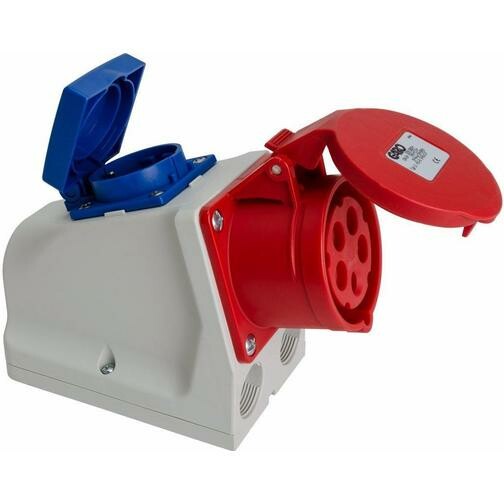

Har du aldrig sett en sån här t ex?
Industriell kraftuttag, CEE-vägguttag, fem poler, röd och blå, skyddslock, plast, vit bakgrund.
hapazard och 1 till
Där är ett perfekt exempel där både enfas och flerfas förekommer 👍
Men hur ofta förekommer det stickproppsanslutna portabla 400 V-maskiner idag?
Det beror väl på vad man menar med portabla... Jag har i alla fall byggsåg, kompressor och vedklyv som går på 400 V och är någorlunda mobila.
avh67f och 2 till
Jag backar. Jag har sett sådana. Är det ett krav att dessa matas med trepolig säkring?
Inte specifikt. Dessa allmänna krav finns:
Skyddsanordningar ska vara utförda på ett sådant sätt, att alla överströmmar som flyter i kretsens ledare bryts innan strömmen orsakar fara på grund av termiska och mekaniska effekter eller temperaturstegringar som kan förstöra isolering, skarvar, anslutningar eller material som omger ledarna.
Skyddsåtgärder ska vidtas om frånkoppling av en enskild linje kan medföra fara, t ex vid matning av trefasmotorer.
