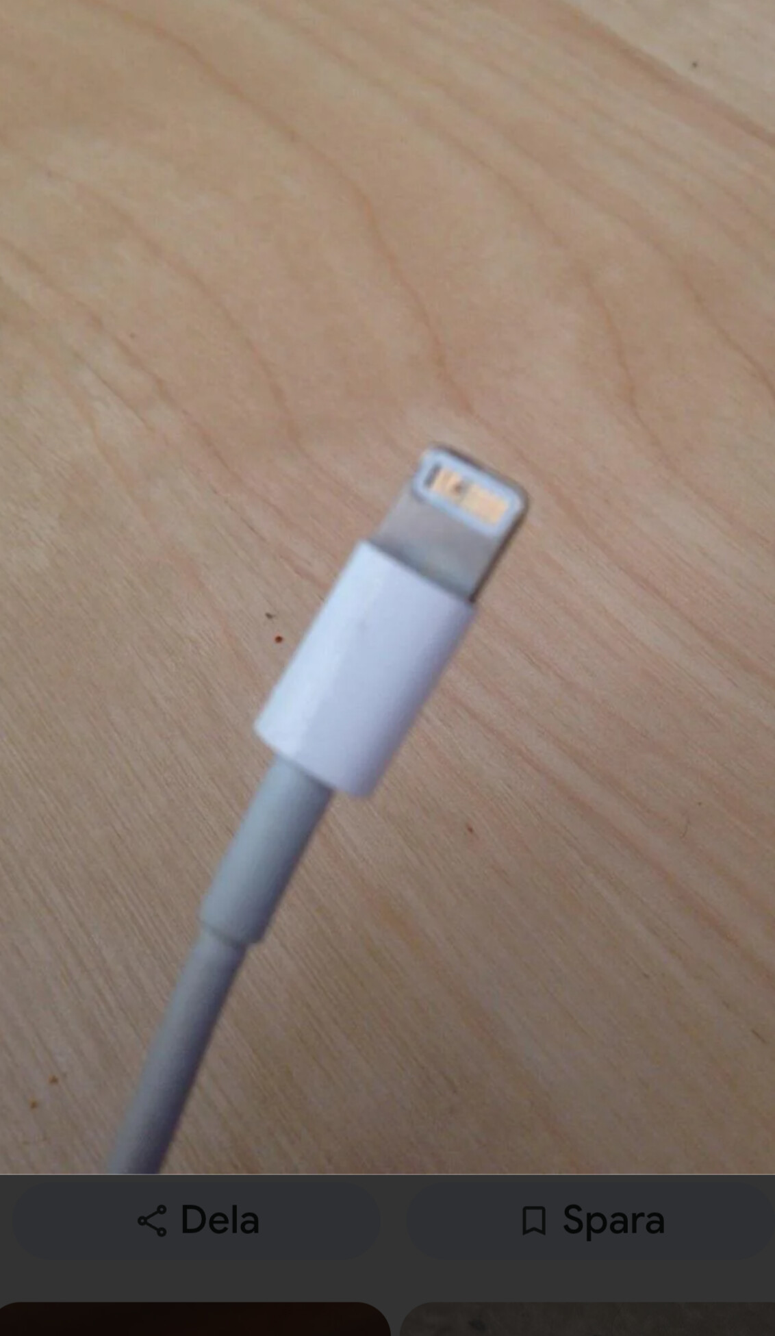

Jag, det var dålig spännings kvalite i Spanien dagen innan också men som bara störde iPhone. Jag har hört att lighteningkontakterna är känslig för hög fotoninblandning i från solelen. Problemet är störst med vissa asiatisa solceller. De tyska håller bättre kvalitet med rena elektroner.
En annan möjlighet, förutom sw buggar eller missförstådda features, är dålig kontakt.
