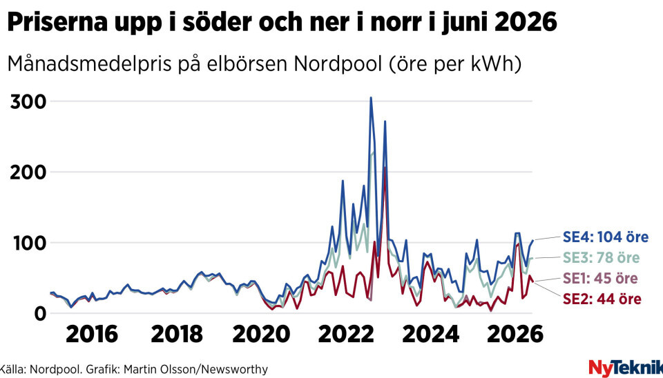

Elprisrekord i juni enligt NyTekniks elrapport:
Högsta juni-priset på el på tre år – olja och gas driver på
Ny Tekniks elrapport. Stigande gas- och oljepriser gav ett elpris på över en krona per kilowattimme i söder i juni. Det är det högsta juni-priset på tre år.
NyTeknik
Publicerad 1 jul 2026 kl 15.04 Senast uppdaterad 1 jul 2026 kl 15.12
Ny Teknik publicerar varje månad en elrapport, med bevakning av den svenska elmarknaden för att svara på de viktigaste frågorna om pris, konsumtion, produktion och självförsörjning. Ny Tekniks elrapport görs i samarbete med datajournalister från nyhetstjänsten Newsworthy.
I elområde 4, i södra Sverige, landade spotpriset – alltså priset elbolagen köper in elen för – på 104 öre per kilowattimme i juni, vilket är 9 öre högre än månaden innan. Det är det högsta junipriset sedan 2023. Samma månad i fjol kostade en kilowattimme 41 öre. Enligt Svenska kraftnät driver stigande gas- och oljepriser upp elpriserna på kontinenten, vilket också påverkar i södra Sverige. [min fetning]
I elområde 3 – där bland annat Stockholm och Göteborg ligger – steg elpriset marginellt jämfört med i maj: 78 öre jämfört med 77 öre månaden innan. Det är rejält högre än för ett år sedan, då en kilowattimme kostade 23 öre per kilowattimme i området.
