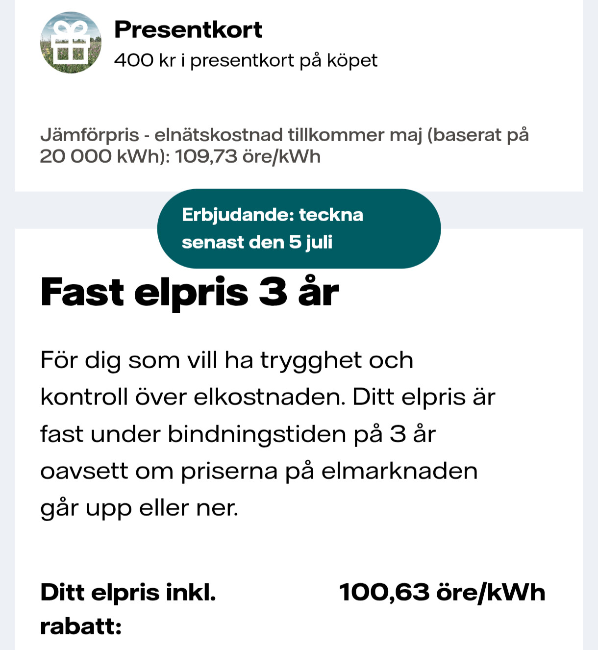

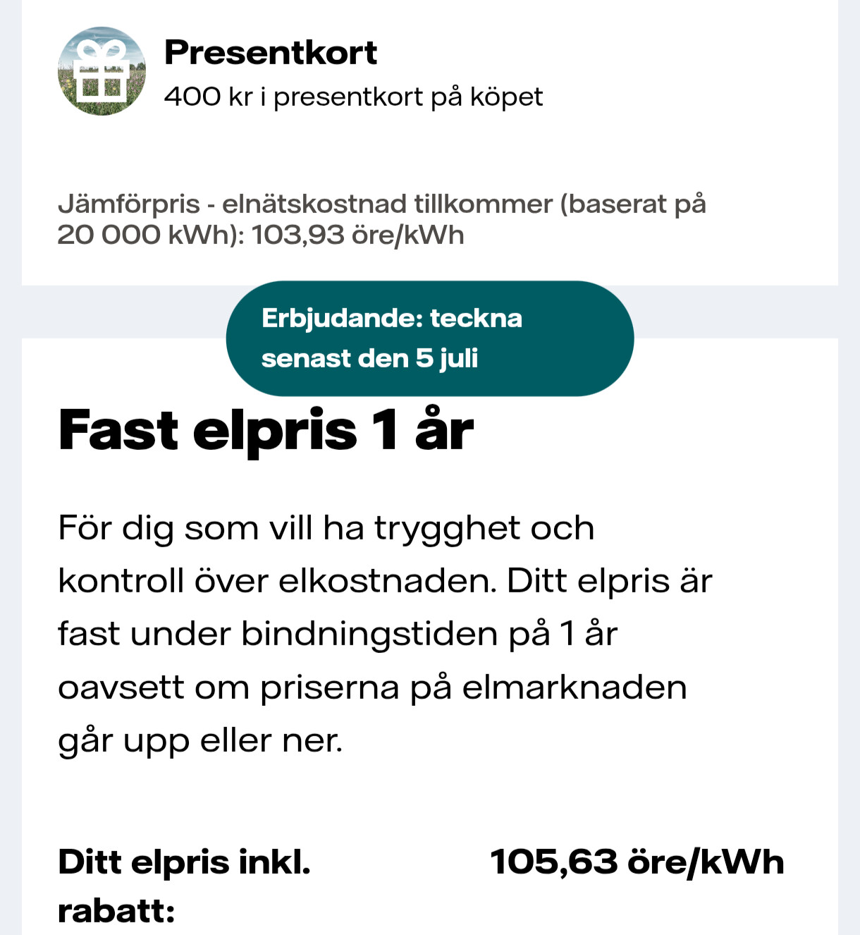

Dags priset på 1 år resp 3 år hos Vattenfall för SE3.
När man pratar elpris är det exkl. moms. När elhandelsbolagen säljer till privatpersoner presenteras detta inkl. moms.
Redan där har vi alltså en skillnad på 20 öre från 80 till 100 mellan faktiskt elpris och hur det presenteras för konsumenter.
Zodde och 2 till
blackarrow blackarrow skrev:
Som en piss i Götaälv kanske?
Här får dom då 100 öre/kWh i 3 år. (Det är ett alternativ till att sälja elen på termin).
VF har alltså säkrat intäkterna i 3 år på 100 öre för den volymen som nu tcknar 3 års kontrakt.
Det tänker då VF är en bra deal. För priset tidigare år har legat på 50-60 öre.
Det är bättre att få 100 öre.
