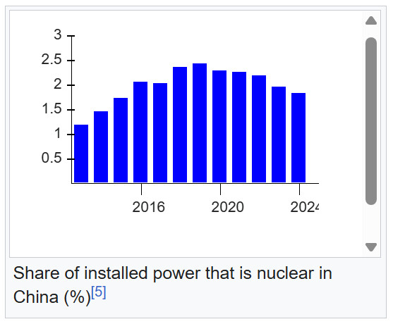

Hm, det lät på dig som att dom hade insett att kärnkraft var det billigaste sättet att producera el. Då borde dom väl inte bygga någon annat.
Jag ser att det är en ansenlig andel av elen som kommer från kärnkraft i Kina. Faktiskt hela 4.8%.
Graf som visar andelen installerad kärnkraft i Kina som procent, från 2015 till 2023, med en topp runt 2019 och minskning därefter.
Andelen kärnad kraft är dock på nedåtgående. Peak nuclear var 2019 ser det ut som.
