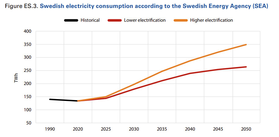

Ja, det stämmer.
Rapporten svarar på frågan: Vad är den kostnadsmäsigt optimala mixen för det svenska elsystemet 2050.
Det inkluderar då systemkostnader.
Så här tänker man sig att det ska se ut med förbrukningen (det lägre scenariot är valt, 264 TWh):
Graf som visar prognostiserad svensk elförbrukning från 1990 till 2050 enligt SEA, med historisk, lägre och högre elektrifieringsscenarier.

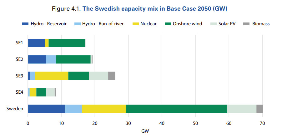

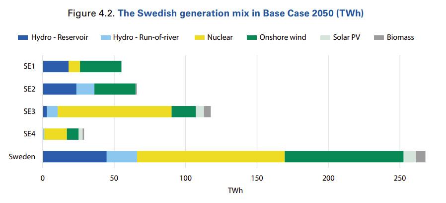

Såhär fördelar sig installerad effekt och producerad energi i detta optimala scenario 2050:
Diagram över svensk kapacitetsmix 2050 i olika regioner, visar hydro, kärnkraft, vind, sol och biomassa i GW, med totalt Sverige längst ner.
Diagram över svensk elproduktionsmix 2050; visar hydro, kärnkraft, vind, sol och biomassa i TWh för regioner SE1-SE4 och total produktion.

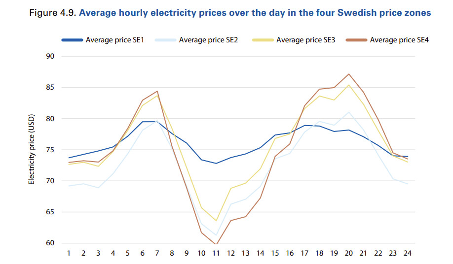

Priserna förväntas då bli så här (som synes är de lönsamt med vind i Norra Sverige då vi byggt transmission samt fått ökad förbrukning):
Diagram över genomsnittliga timpris för el i fyra svenska prisområden, SE1-SE4, under ett dygn. Kurvor visar prisvariationer från kl 0 till 24.

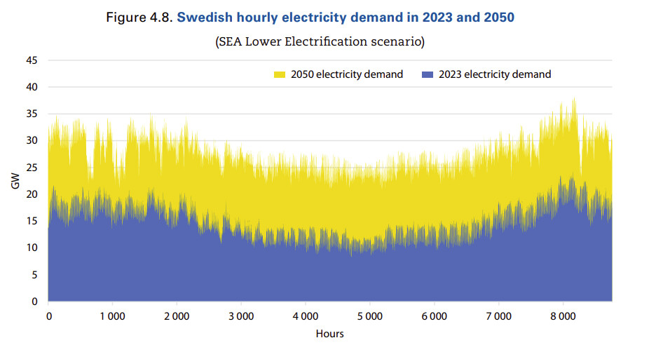

Och som svar på hur mycket baskraft vi kan tänkas behöva så syns det här:
Diagram över Sveriges elförbrukning varje timme 2023 (lila) och 2050 (gul) vid lägre elektrifieringsscenariot, med efterfrågans variation över timmar.

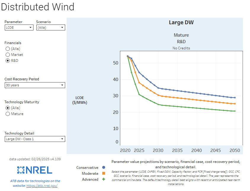

Följer man den sista länken så ser man att han i bästa fall har missuppfattat läget och i sämsta fall rent av ljuger.
Det finns gott om Klass 1 och Klass 2 vindlägen utan kända konflikter kvar i Sverige att bygga på.
Väljer man klass 1 på länken han själv anger som källa så ser kostnaden ut som följer för stora kraftverk (som är normen idag):
Diagram över framtida kostnader för stora vindkraftverk (LCOE) från 2020 till 2050 i olika scenarier; tre kurvor visas.

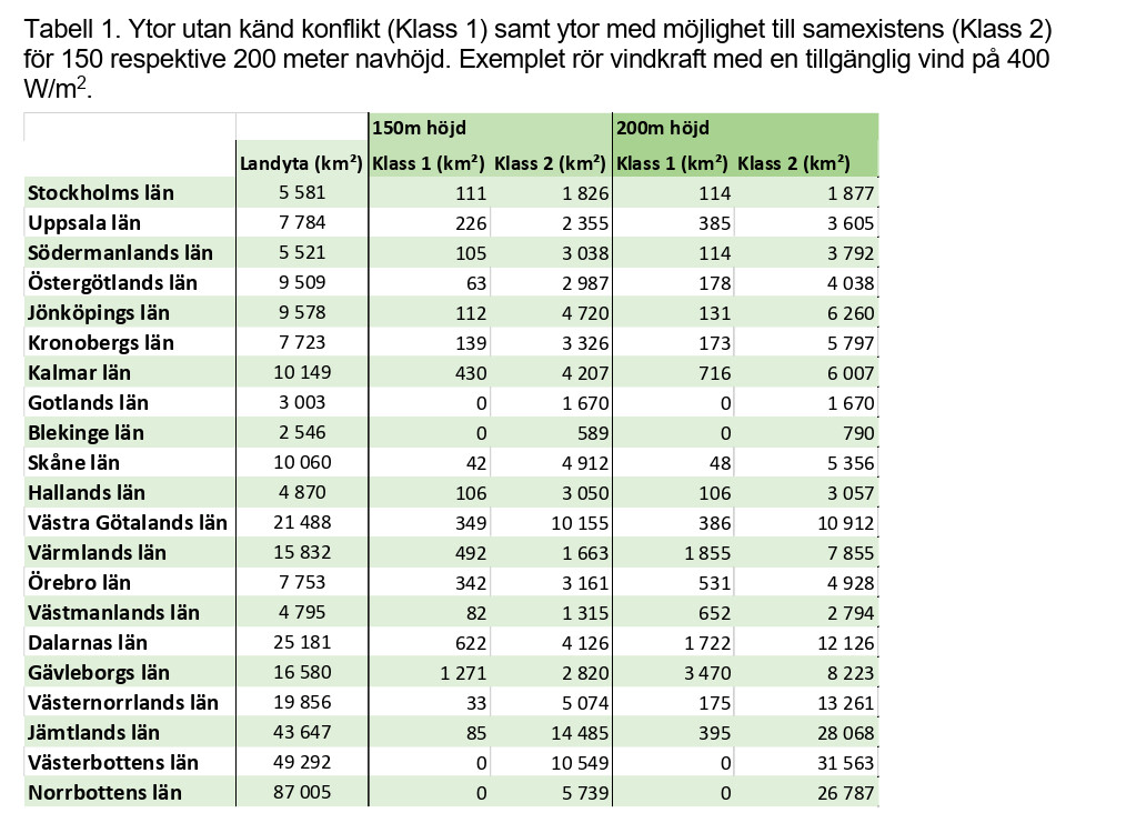

Här är en källa till att det finns goda vindlägen kvar utan konflikter (dvs som relativt enkelt kommer accepteras):
Tabell som visar ytor utan känd konflikt (Klass 1) och med möjlighet till samexistens (Klass 2) för vindkraft i svenska län vid 150m och 200m navhöjd.
https://www.energimyndigheten.se/48...la-utbyggnadsbehov-och-generationsvaxling.pdf

Jag tittade i länken.
Large DW lär det handla om. Och för 2026 ger det 35 öre/kWh omräknat med kursen 9 kr.
Har du ens tittat i länken?
Det som är lite bisarrt här är att 2021 när Energiforsk räknar fram 32 öre så har dom här jepparna 56 öre. Möjligen är det dyrare i USA eller nåt.
Det som blir lite dyrare är små vindkraftverk man har på tomten. Då kommer man upp i 94 öre. Men det är ju inte speciellt relevant.
Har du bara tagit största siffran du hittar utan att kolla det minsta lilla?

Jag ser att man ska ta den där skriften med en stor nypa salt, men så är den drygt fem år gammal. Mycket har hänt sen 2021. Bl a har vindkraftsutbyggnaden närapå helt stannat av.
I skriften är så gott som hela Gävleborgs län utan känd konflikt för vindkraftsutbyggnad ... utom 796 av 16580 km2. Är felen lika grava i resten av landet, kanske Naturvårdsverkets förslag att bygga i sämre vindlägen det som återstår ...
Faan tro't ...
