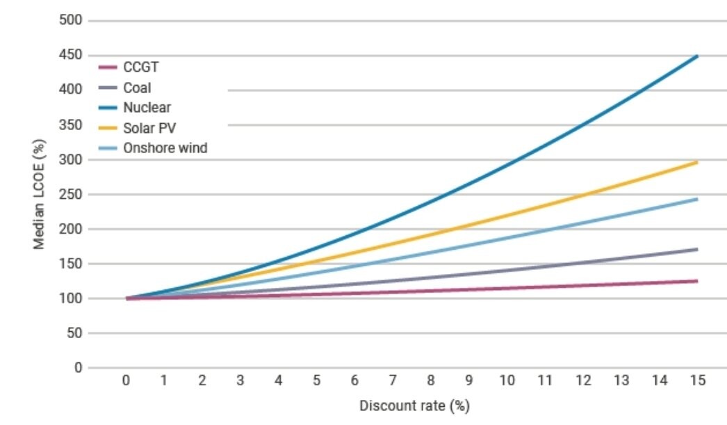

Mikael_L Mikael_L skrev:
Ja det är väl iofs räntor och andra kapitalkostnader som måste tas med, de är kanske kännbara.
Jag är inte tillräckligt insatt, inte tillräckligt mycket ekonom ...
Kärnkraft är _mycket_ känslig för kapitalkostnad/ränta. Det avgör i princip om det bli lönsamt eller inte.
I Sydkorea får de en ränta på 2-3% i praktiken en subvention från staten.
Ingen vill satsa sitt kapital för att få futtiga 2-3% tillbaka med sånna risker. Då finns det gott om andra projekt att satsa på som ger mer normal 7-10% avkastning.
Diagram som visar LCOE procent för olika energikällor (CCGT, kol, kärnkraft, solceller, vind) i förhållande till rabattprocent (0-15%).
För att förstå mer om kärnkraftens ekonomi för de i tråden som faktiskt vill lära sig något så läs gärna denna, bilden kommer därifrån:
https://world-nuclear.org/Information-Library/Economic-Aspects/Economics-of-Nuclear-Power
