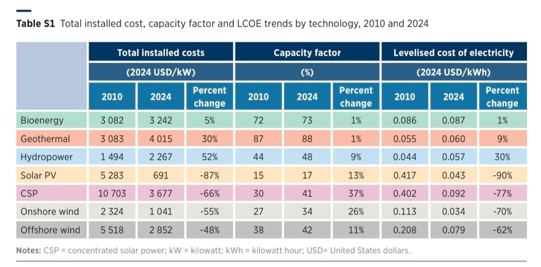

E Eje_19 skrev:
Ska de gamla ersättas av nya, större snurror lär det kosta lika mycket till.
Du verkar helt har missat att moderna vindkraftverk är betydligt billigare per kWh nuförtiden.
Det är alltså en bättre affär med ett nytt verk idag än när de gamla snurror du beskådar hemmavid ska ersättas. Det är alltså 70% billigare per kWh 2024 än 2010.
Det är inte heller 5500 snurror som ska ersättas utan moderna verk är större och det behövs typ 1/3 så många för samma energimängd.
Från https://www.irena.org/publications/2025/Jun/Renewable-Power-Generation-Costs-in-2024
Tabell över totala installationskostnader, kapacitetsfaktor och elpristrender för olika energitekniker för åren 2010 och 2024.
Från [länk]
Nåja, ska jag fortsätta att vara lite smågrinig, så hör väl även vindkraftsdiskussioner inte hemma i denna tråden.
OK, sett som ett målvärde för elpriset som kärnkraft måste ner till för att det ska börja byggas på egna meriter, så kan det ju vara bra att kolla vad konkurrerande elproduktion kostar.
Om tabellen du postat stämmer så börjar kärnkraft som kan producera på ca 40 €/MWh helt självklart ett attraktivt energislag.
Kan man få till någon konstruktion där kk får ersättning för vissa systemnyttor, kanske uppåt 20 €/MWh, så kan produktionskostnaden plötsligt bli 60 €/MWh, och kärnkraften är fortfarande konkurrenskraftig.
Just nu pratas det om en skattefinansierad ersättning på 80 €/MWh, och om detta nu räcker för att få något att kliva in startblocken, så får man ju inse att det är inte tokgalet mycket extra.
Detta borde ju väl kunna gå att nå genom att få kostnadskontroll på kärnkraftsprojekten istället.
Från [länk]
Tabell visar installerad kostnad, kapacitetsfaktor och LCOE för bioenergi, geotermisk energi, vattenkraft, solenergi, CSP, och vindkraft 2010 och 2024.
3.4 cent/ kWh. Motsvarar ungefär 30 öre/kWh i kronor. Och det var väl ungefär där Energiforsk hamnade också. Och det är billigaste sättet att producera el.
Jag skulle tro att prispuckeln, som kom i samband med galopperande gaspris och trasiga kärnreaktorer, gjorde att ekonomi för vindkraftsparker med mindre lyckade PPA ansträngdes. Men med det överspelat och mer kunskaper om att det kan hända, så tänker jag mig att parkerna framöver bättre vet hur man profiterar på att ha det billigaste sättet att producera el.
Lite skumt att geothermal har stigit i pris. Priset på energibrunnarna har minskat. Har pris på gasturbiner och generatorer ökat? Nåja, det är flera olika metoder att borra djupt billigare på gång. Det där 54 örena lär falla. Och geothermal är en klart billigare elproduktion är kärnkraft. Om man nu vill ha konstant effekt. Och geothermal lär klara att vara flexibel bättre ifall man nu vill ha den funktionen.
Från [länk]
Irena, en interantionell variant av Green Power Sweden ... !
Har du helt missat bl a Christian Steinbecks totalsågning av vindkraften? En ekonomisk katastrof. De senaste vindkraftverkens storlek har passerat den i storlek fysiska gränsen där dom har en benägenhet att blåsa sönder ...
