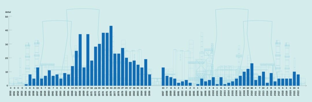

Så här många byggstarter har det varit per år, mellan 1950 och 2022
Stapeldiagram som visar antalet kärnkraftsbyggen per år, från 1950 till 2022, med en topp runt 1970-talet och avtagande under senare år.
Källa https://fof.se/artikel/ar-karnkraft-en-misslyckad-teknik/
Jag tror inte det har varit bara för att djävlas med dig som kärnkraften gick ner på sparlåga efter mitten av 1980-talet. Utan jag tror att det finns verkliga anledningar.
Så vill vi se mer kärnkraft, så måste vi nog börja i verkligheten, att börja i okunskap, drömmar, politisk demagogi osv, det kommer inte att leda rätt.

Jag letade och hittade grafen över byggstarter av kärnkraftverk där jag hittade den.
Jag länkade, och angav källa, var den kom ifrån, och där kan man ju hitta deras källa, och dubbelkolla om man vill, det var ju https://pris.iaea.org/PRIS/CountryStatistics/CountryStatisticsLandingPage.aspx
Men först nu, i efterhand, så passade jag på att läsa hela artikeln, och ärligt talat, den var läsvärd.
Den tar upp hela historien, från upptäckten av kärnklyvning (mycket snabbt och översiktligt), atomvapen, den civila tillämpningen, målkonflikten och annat mellan de som utvecklade militär atomkraft och civil atomkraft, alla visioner osv.
Jag tycker inte att artikeln landar i någon sista slutsats direkt, utan stannar i ett ganska öppet slut. Där man får fundera vidare själv.
