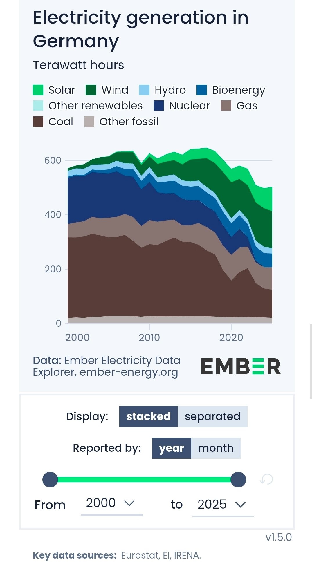

A ajn82 skrev:
Ganska svårt att läsa, men även synd att det normaliserad det till andel av produktionen, hade varit mer intressant om vi även kunde sett hur totalen ändrades över åren. Men man ser i alla fall tydligt att kolkraft och kärnkraft minskar/försvunnit
Jag postade det tidigare i tråden. Du kan även gå in på https://ember-energy.org/data/electricity-data-explorer/ och skapa ditt eget urval.
Tyskland, absolut produktion i TWh
Diagram över Tysklands elproduktion 2000–2025 i TWh, visar olika energikällor som sol, vind, kol och kärnkraft, från Ember Electricity Data Explorer.

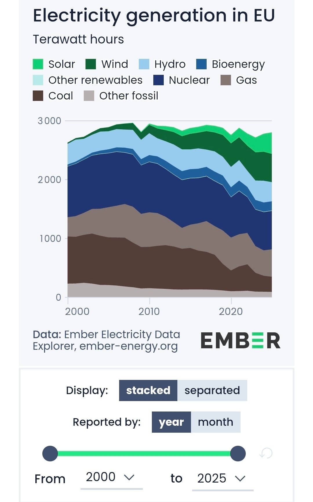

Eu:
Grafik över elektricitet inom EU, visande produktion i TWh per energikälla från 2000 till 2025. Källor inkluderar sol, vind och kärnkraft.

Så hade inte tyskarna drivits av sin kärnkraftsfobi hade kunnat vara fria från koleldning eller i alla fall under EU-snittet nu. Om deras efterfrågan varit lika låg.
Food for thought.

Frågan är väl vem du egentligen ställer denna retoriska fråga till ...?
Finns det någon här som gillar, eller ens försvarar tyskarnas kärnkraftsnedläggning.
Ja eller den Svenska för den delen ..?

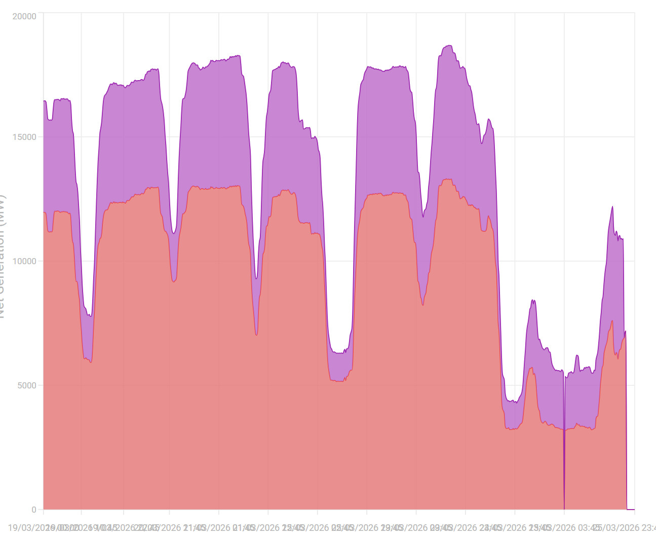

Nej, den här adaptionen ordnar inte kärnkraft
Graf som visar variation i elproduktion över tid med två olika energikällor representerade i lila och rött.
Hade dom haft kärnkraft istället så hade priserna löpt amok upp och ned som konsekvens.

Huh? Hur har du kommit fram till det?

Behöver du verkligen fråga det? Du vet ju svaret väl.
Kärnkraft körs med konstant uteffekt. Även om det är tekniskt möjligt att variera så gör man inte det då det både är ekonomiskt olönsamt och ger andra negativa konsekvenser.
Titar du på kärnkraftverk så går de med konstant uteffekt. (Utom i Frankrike där dom tar smällen med lastföljning för att dom inte har så mycket andr aalternativ).

Varför då? Kolkraftverk kör väl oftast i baskraftläge

Det var en konstig slutsats.
Även om kärnkraftverk sällan används för direkt effektreglering så kan man absolut anpassa uteeffekten efter tex årstider eller dom vecka utan problem. Men egentligen är saken den att i Tyskland hade man kudra ned på kol och gas. Även om dom inte helt hade kunnat försvinna pga regleringseffekter.
Samtidigt som sol och vind inte hade behövts byggas ut så mycket att det skall kunna vara en "bas", utan mer en topp/använads när edt är mer lönsamt.
Generellt är det väl dock så i Tyskland, såväl som i Sverige, att sol och vind egentligen inte är så anpassade till våra förbrukningsmönster; Kanske med södra Tyskland undantaget.
Om större skala på solkraft skall vara ekonomiskt så bör man ju ha en förbrukning som matchar, tex pga AC och industrier som går dagtid, där stora delar av året är soligt och solhöjden är rimlig.
Med tanke på att våra toppar ofta ligger morgon och kväll, och som mest under den mörka vintern så matchar det rätt dåligt.
Sen kan det absolut användas för tex laddning av elbilar osv dagtid (där villaägare tex kan få igen en del pengar) men där effekttarifferna kan ställa till det (blir mång avariabler att hålla reda på då om man kopplar in bilen under dan tex)
Vindkraft som i "det blåser alltid någonstans" har visat sig inte helt stämma: ja det kanske blåser någonstans, men ibland inte tillräckligt för större områden. Och ibland alldelers för lagom så alla vindkraftsparker producerar samtidigt, och om förbruknignen inte just då är hög så sänker det priset, ibland till negativa värden. Detta gör att många vindkraftverk har problem att få ihop ekonomin, och dessutom ställer sol+ vind i stor skala till det för utbyggnaden av andra kraftslag som kärnkraft och vattenkraft, som kräver stora investeringar, iom att det är svårt att räkna hem.
