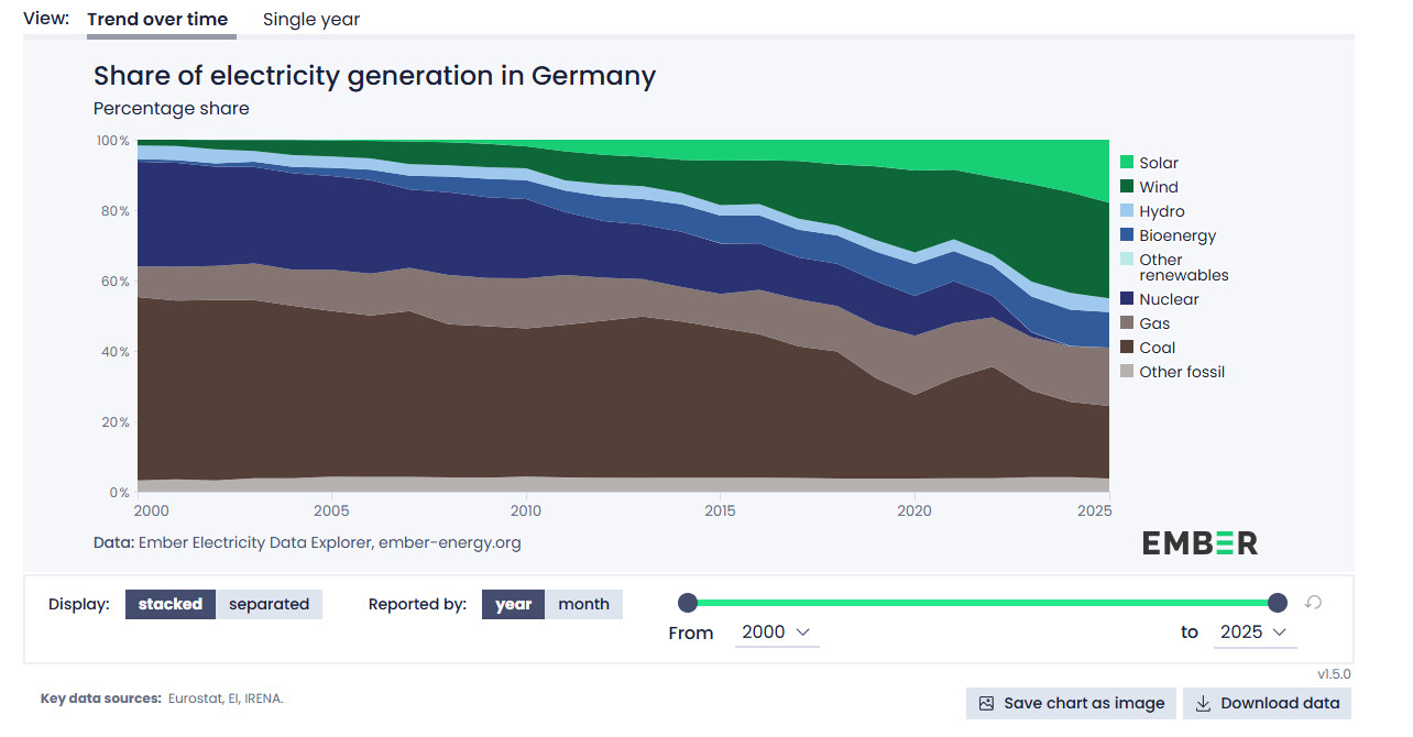

lars_stefan_axelsson lars_stefan_axelsson skrev:
att tyskarna också byter över från kol till gas
Det är en väldig stretch att påstå detta. Eller helt enkelt fel.
Tyskland har alltså gått från 52% kol till 20%. Samtidigt har gasen gått från 9% till 17%. Det kan man ju inte säga är att det har ersatt kol med gas. Då skulle gasen ha varit 60% nu.
Samtidigt har deras förnybara gått från 6% till 60%.
Så det enda rimliga att säga är att tyskland bytt kol mot förnybart.
Graf som visar förändringen i Tysklands elproduktion 2000–2025, med förnybara energikällor som ökar och kol som minskar.

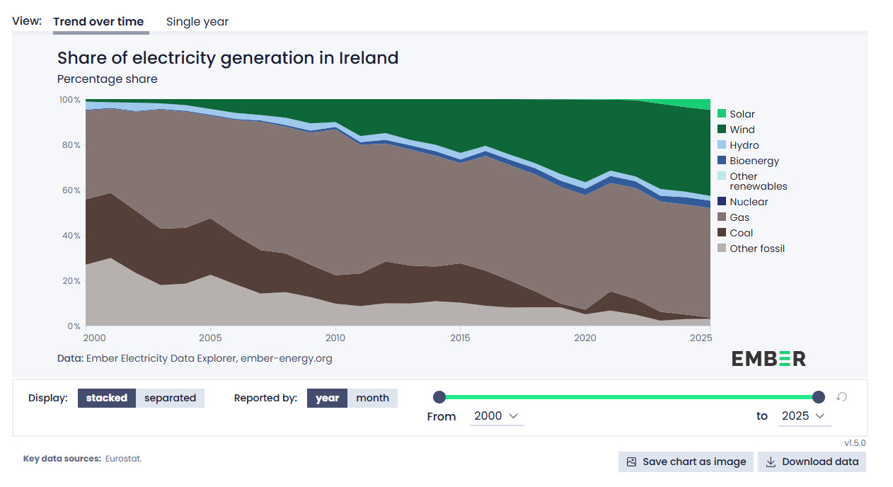

Boilerplate4U Boilerplate4U skrev:
Irland är det tydligaste exemplet där gas verkligen ersatte kol när kolet fasades ut.
Då får vi syna detta också. Nej, det gjorde dom inte.
De startade på gas+kol 68% och slutar på gas+kol 48%. Så gas har inte ersatt kol. En del av det men absolut inte hela minskningen. Det förnybara kommer här också starkt på slutet och man ser hur det trycker undan det fossila.
Det förnybara har på samma period gått från 5% till 48%. Så förnybart är det som driver ner Irlands fossilberoende.
Dina siffror gäller Irlands inhemska energiproduktion och inte elproduktionen.
Nej, du har fel. Siffrorna gäller elproduktion endast.
Du kan leka runt här på egen hand:
https://ember-energy.org/data/electricity-data-explorer/
Väldigt bra för att spräcka diverse myter.

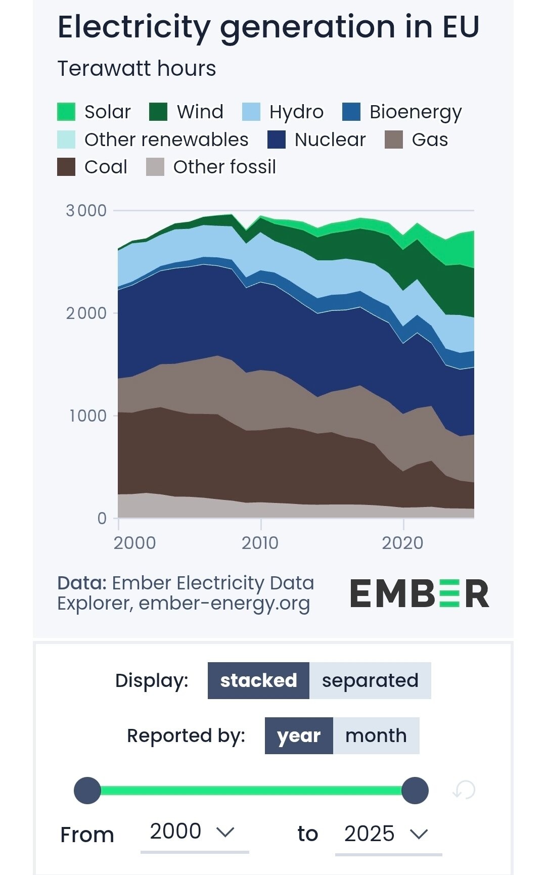

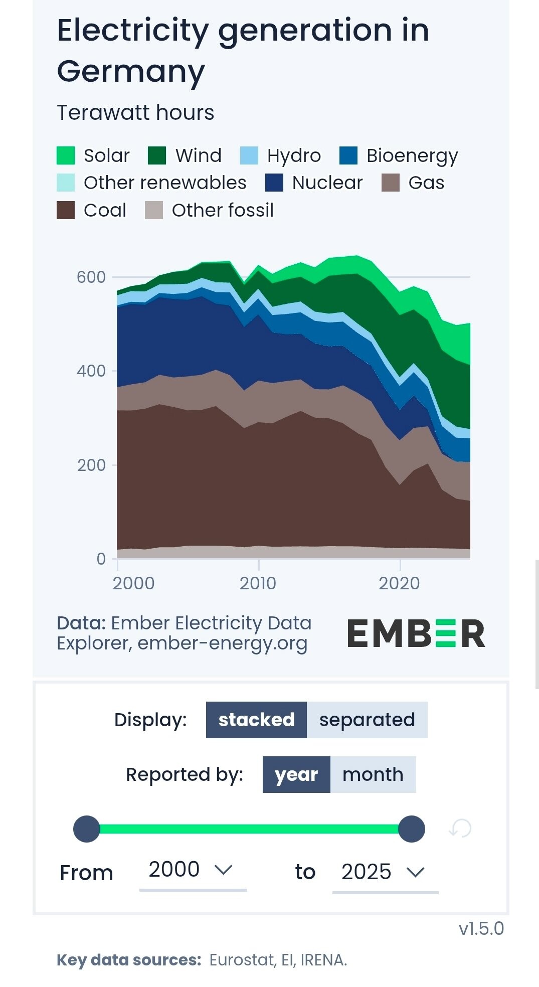

Här är samma graf i absoluta tal. Vilket visar vad både du och jag säger. Total produktion ner. Kol ner och gas har inte i närheten ersatt kolets produktion. Dvs vad som anfördes som en självklarhet var bara påhitt.
Graf över tysk elproduktion 2000–2025 i terawattimmar, uppdelad på sol, vind, vatten, bioenergi, förnybara källor, kärnkraft, gas, kol och fossil.
Går vi sen till hela EU så är total produktion högre än 2000 i kolets glansdagar men inte heller där kan man se att gas ersatt kol. Det är helt enkelt en saga. Antagligen för att man så gärna vill att det ska vara sant att sol och vind skulle kräva enorma mängder gas.
Diagram över elproduktion i EU från olika energikällor 2000-2025, visat i terawattimmar.
