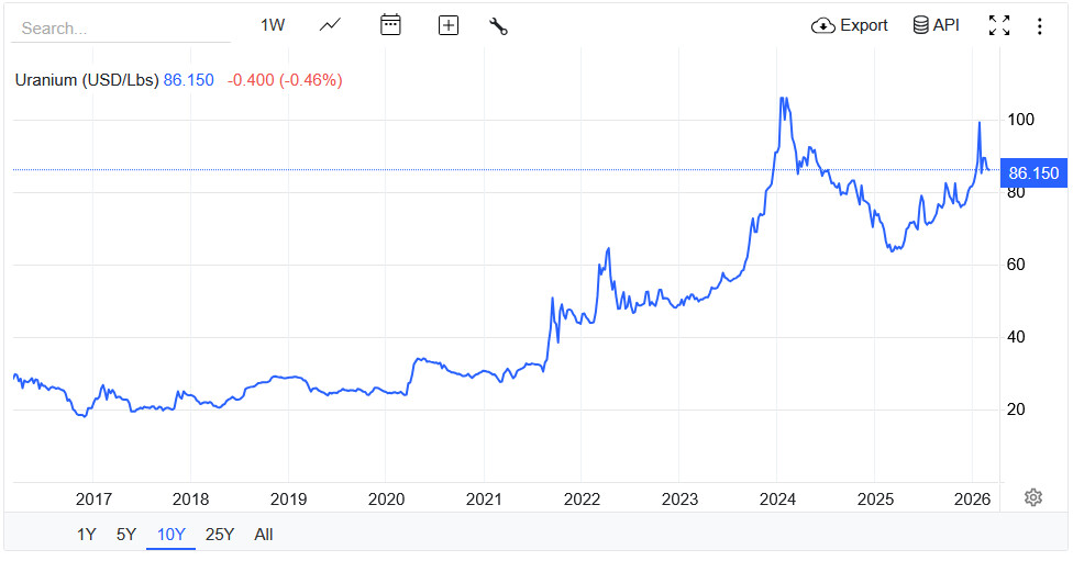

Vad gäller uranpriset, så har de sett ut såhär de sista 10 åren.
Diagram över uranpriset i USD/Lbs från 2016 till 2026, visar en fyrfaldig ökning efter svenska reaktornedstängningar.
4ggr dyrare sedan den sista nedstängningen av svenska reaktorer.
https://tradingeconomics.com/commodity/uranium
På R3 och R4 byter man 1/5 av bränslet varje år, dvs 36000 lbs
Med dagens pris på 80$ så blir det ca 3 miljoner $ per år.
För 5-6 år sedan kostade det under 1 miljon dollar.
Det går antagligen inte att räkna såhär, uran är en sak, kärnbränsle en annan, och sen finns det långa kontrakt osv.
Men det ger en hint om kostnadsökningarna för bränsle i alla fall.

Det sägs att bränslekonstanden för kärnkraft är nästan försumbar, så tar tillfället att göra den beräkningen.
Årsproduktionen på ringhals är ca 16 TWh (https://karnkraft.vattenfall.se/ringhals/produktion/produktionshistorik)
Om vi tar 10 SEK för en USD, har vi alltså 30 MSEK / 17 TWh, dvs 30*10^6 / 17*10^12, men för att beräkna per kWh och inte Wh och i öre istället för kronoer, blir det alltså (30*10^6 / 17*10^9)*100= 0.17 öre / kWh. Vilket är så billigt att jag funderar på var jag räknat fel..
Så om jag inte räknat fel ser man tydligt varför det bara är kapitalkostnaden som räknas, och det inte finns någon anledning att reglera ner produktion från kärnkraft, den kostar i princip inget att köra när man väl gjort investeringen.

Ja, jag orkar inte kolla din beräkning, men den stämmer iaf inom en storleksordning med Wikipedia:
"The cost of raw uranium contributes about $0.0015/kWh to the cost of nuclear electricity" Vilket med 10 SEK/USD blir 1,5 öre/kWh. (Om jag räknat rätt. ;))
Vidare så säger de att kostnaden för bränslet är ungefär det dubbla av det råa uraniumkoncentratet som är råvaran så att driftskostnaderna består till ung %14 av kostnader för uraniumkoncentratet (beräknat 2013 iofs). En dubblering av uranpriset skulle ge ungefär 10% dyrare el.
Vad gäller tillgången till uran så måste man också ta med i beräkningen att vi inte öppnat mycket ny produktion på många år och att vi inte aktivt letar efter nya källor. Så jag tror inte man skall överdriva "urankrisen" heller.
Och innan breedning så har vi vanlig hederlig upparbetning som nästa steg. Vad jag vet så är det bara fransoserna som gör det med sitt civila "avfall" och då inte av ekonomiska utan principiella skäl. Men det går som sagt att ta till.
Räknar vi dessutom med torium, som inte verkar oöverstigligt på något sätt, så är vi definitivt hemma under överskådlig framtid. Ja tom oöverskådlig.

Ja sedär, oförskämt billigt...
Du får dock dubbla det, dvs billigt = 2xbilligt = fortfarande billigt. :D
För det var uranpåfyllning till en reaktor som kostade runt 30 miljoner.
Men jag försökte mig också på en snabb beräkning, och kom inte fram till något annat. Så JA, urankostnaden är ganska försumbar, inte konstigt att det är svalt intresse för att bygga breeders, det intresset kommer inte vakna förrän uran börjar bli en bristvara.
Om det inte finns någon finess i anrikningsstegen, dvs processen att göra bränsle av uranmalm, dvs att man kan slippa något extra kostsamt mellansteg, t.ex.

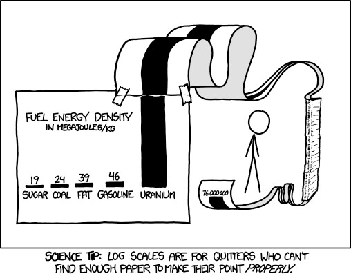

På sista raden, det är rätt mycket energi i varje kg uranbränsle, mycket energi i varje gram uranbränsle.
Obligatorisk XKCD ;)
Diagram över bränsleenergitäthet i megajoule/kg med sugar, coal, fat, gasoline och uranium samt en person med lång pappersrulle bredvid.
