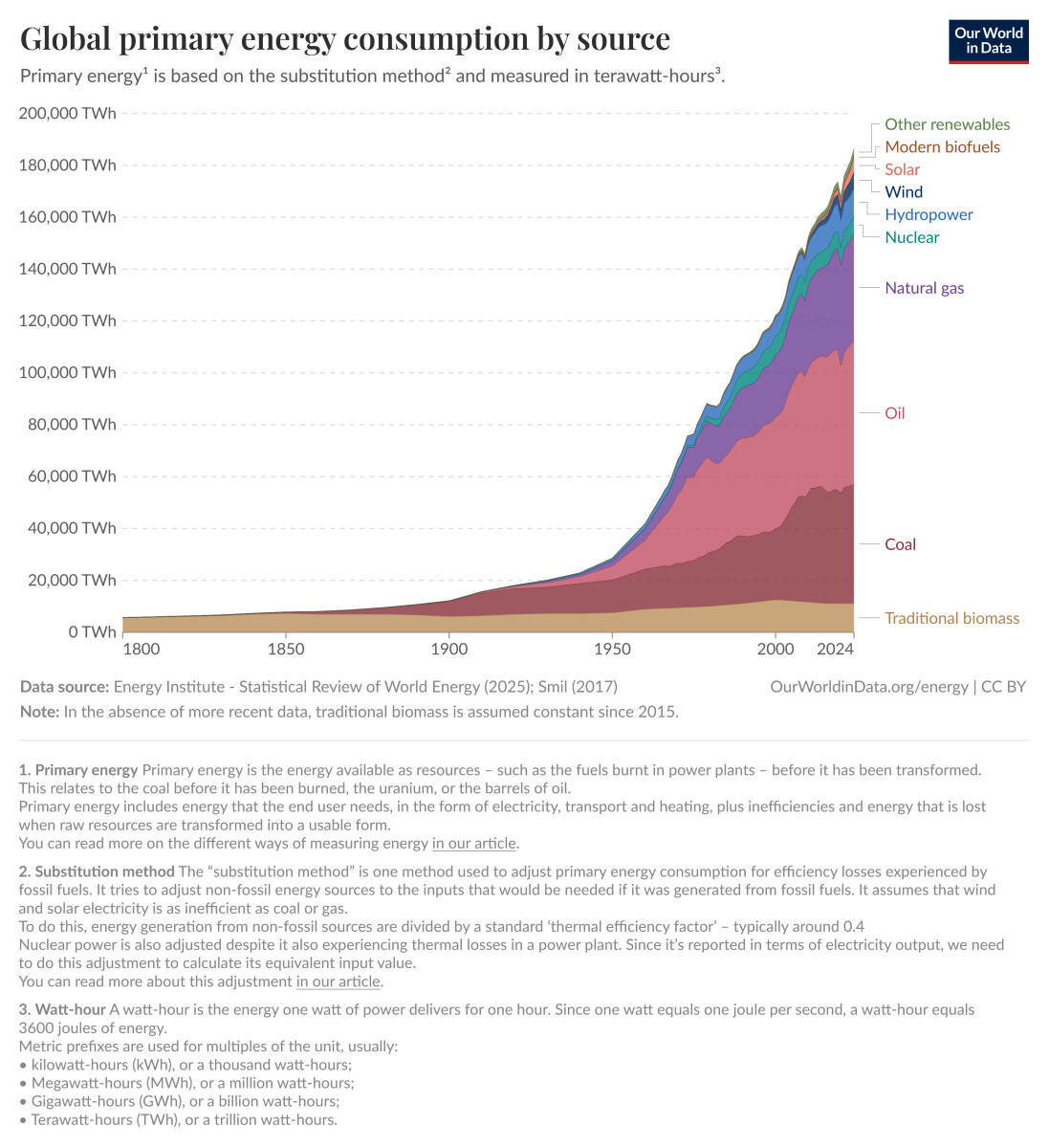

Den här bilden visar fördelning av primära energikällor, där endast en del blir elkraft, utan den största delen förbrukas inom transportsektorn, uppvärmning osv.
