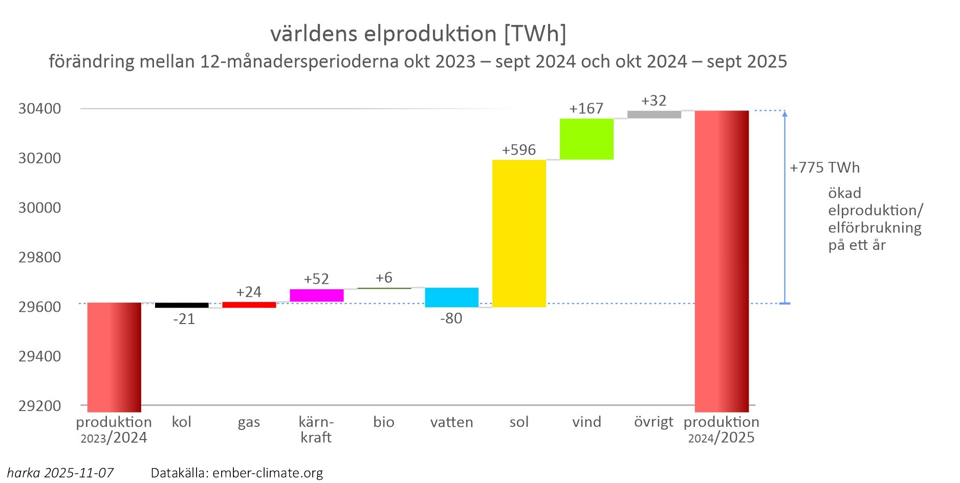

ska man nu inta ett globalt helhetsperspektiv bör man nog anstränga sig lite till, och inte bara titta på att det kanske slås produktionsrekord för kärnkraften i år, eller att det är fler kärnkraftverksbyggen än på trettio år
världens elförbrukning har under de senaste fyra kvartalen – jämfört med de föregående fyra – ökat med 775 TWh, motsvarande nästan sex hela Sverige
vilken ny elproduktion är det då som har gjort att moder Jord har lyckats mätta dessa elektricitetshungriga munnar?
även om kärnkraften bidrar på sitt hörn och slår rekord, så är den närmast marginell i elektrifieringen
samtidigt är utbyggnadstakten av ny elproduktion alltför låg – den lyckas knappt hålla jämna steg med behovsökningen, än svårare att ersätta den befintliga fossila elproduktionen
