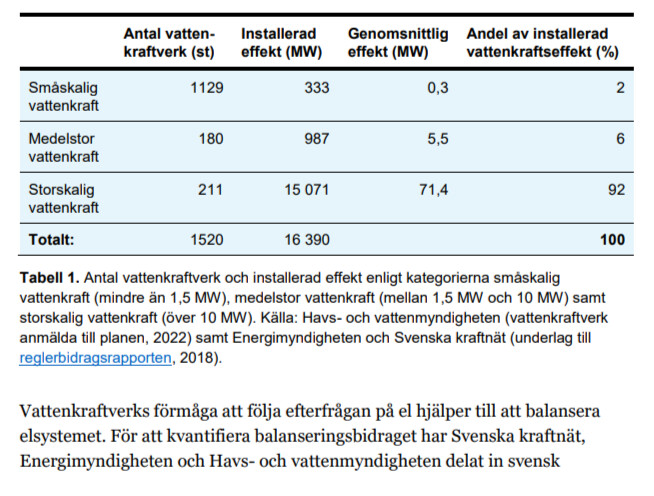

Nej. Där är det ganska lätt att hävda att de förstör mer än vad de ger. De hindrar effektivt all fiskföryngring samtidigt som de inte ger ett vitten ström. Titta på fördelningen över total energi från våra vattenkraftverk och du kommer att se att det är en extremt brant fördelning. Vi kan stänga 80% av alla vattenkraftverk i Sverige och knappt märka det. (Vi tappar 2%)P paralun skrev:
(Källa som ovan).
I södra Sverige så blir det i stort sett bara Trollhättan kvar. Resten skulle vi inte märka om det försvann. Andra faktorer, som vädret/nederbördsmängden, gör större påverkan.
Om vi bygger ett kärnkraftverk så täcker vi bortfallet med råge.
