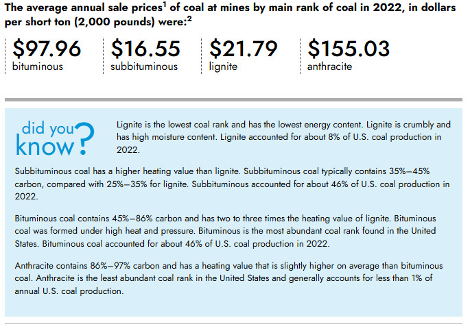

Sedan så är just kol lite speciellt, och brunkol ännu mera. Det är alltid lättare att transportera el än det är att transportera kol. Så man lägger, så långt det är möjligt, kraftverk vid kolförekomsten snarare än att flytta kolet.
Detta går dubbelt för brunkol eftersom energiinnehållet är så dåligt. Transportkostnaden är inte försumbar på något sätt här. Så har man egen tillgång på kol så har man naturligtvis en ekonomisk/strategisk fördel, även kostnadsmässigt, av det.
De lättare fraktionerna, särskilt gas, går att transportera med pipeline, så det är ett helt annat djur än brunkol.
Här är t ex lite kostnadsdata för att ytterligare understryka det:
Average coal sale prices in 2022 by rank: bituminous $97.96, subbituminous $16.55, lignite $21.79, anthracite $155.03; descriptions of coal types.
Lignite/brunkol är som sagt billig skit med mycket lågt energiinnehåll och inte något man skeppar långt om man har alternativ.

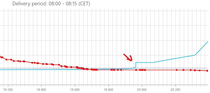

Allas omkostnader är inte lika, och man kan ha lite olika värdering av t.ex. "hur mycket tror jag att jag kan sälja vattnet i mitt vattenmagasin för senare?" Så i praktiken sätter de lite olika priser och då får man en mer gradvis övergång. Jag tror också att man kan lägga gradvis ökande bud - typ "vid pris X erbjuder vi 100 MW och sedan linjärt ökande till pris Y där vi erbjuder 200 MW".
Sedan finns det ibland tydliga steg också vilket man kan se i utbudskurvorna (den blå kurvan, vid pilen - där någon erbjuder 100 MW vid ett specifikt pris):
Graf med en blå utbudskurva och röd efterfrågekurva. Pil visar stort steg i utbudskurvan vid ett visst pris, med tidsperiod kl. 08:00-08:15 CET.
Efterfrågekurvan har som synes motsvarande nyanserad efterfrågan.

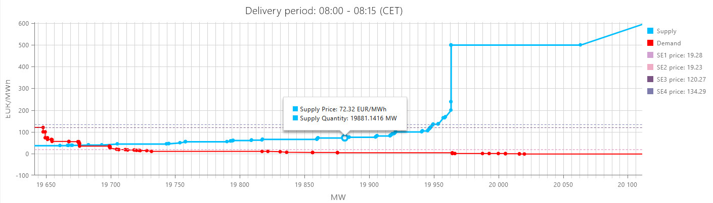

Dock ska sägas att Sverige har en väldigt brant utbudskurva, så det går snabbt från någorlunda billigt till apdyrt. Notera nedan, som är aggregerad för hela Sverige, så är skillnaden i utbud mellan relativt överkomliga €73/MWh (typ 80 öre/kWh) och dyra €240/MWh (ca 2,50 kr/kWh) mindre än 100 MW. Därefter erbjuds ytterligare 100 MW för groteskt dyra €500/MWh.
Graf som visar utbud och efterfrågan av el i MW mot pris i EUR/MWh, med märkning för olika elområden och en markering vid ett specifikt pris.
Och det här är för hela Sverige! Tänk då hur lite som finns i varje enskilt elområde.
Det här leder till att "fyller vi exportledningarna?" får stor påverkan.
Hm, 170 öre/kWh är ju en del. Fast det aktiveras kanske inte så ofta.
Om man tänker sig att priset på batterier från CATL faktiskt blir $19/kWh och 10000 laddcykler (om 1-2 år) som kommunicerat, så kan man väl tänka sig att operatörerna köper nyare sådana till sina batterilager Och kan använda de äldre med färre laddcykler kvar till sälja från när priserna åker upp. (Pris arbitrage fast mindre ofta då).
Det skulle då flytta hockeyklubban lite längre till höger.
