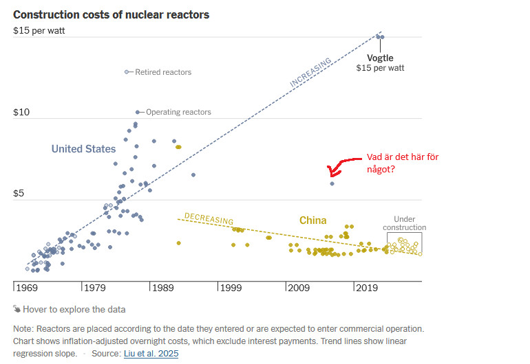

Det är reaktor 3 och 4 hos Vogtle i Georgia (USA). De är de senaste reaktorerna som byggts i USA. Gick live bara för något år sedan. De är AP1000.K krfsm skrev:
Nej, de är båda längst uppe till höger för $15 per watt. Men att någon fått ut en reaktor runt 2016 eller så till mindre än halva priset är lite udda.lars_stefan_axelsson skrev:
Iofs, var det inte någon reaktor som hade pausat bygge i tre evigheter och sedan driftsattes? Skulle kunna vara Watt's Bar 2. Byggstart 1973 säger väl lite om reaktorkonstruktion osv.
Watts bar 2 är det, ett avbrutet projekt som sedan byggdes klart 2016K krfsm skrev:
Kollar man i länken så är det dynamisk visning av vilken reaktor det är.
https://en.wikipedia.org/wiki/Watts_Bar_Nuclear_Plant

Det var en ganska förskräckande derivata i USD under ca 1980-talet. Nästan lodrät.P paralun skrev:
Begripligt att dom slutade bygga.
Dom har ganska låga arbetskraftskostnad. Sedan är det väl så att dom kör samma reaktormodell om och om igen och då blir det få nya fasta kostnader.P paralun skrev:
Sedan är arbetskraftskostnaderna i sig stigande. Men man ser inte det i grafen. Vidare har råvaror stigit i pris också sedan 2009. Ändå har totalkostnaden legat konstant. Möjligen är det någon automatisering i bygget/processerna som gör att totalkostnaden inte ökar.
EDIT
Ja, det står ju i artikeln.
Kinesiska staten lånar ut till under-ränta.
Kinesiska staten tvingar nätoperatöerna att köpa kärnkraftsel till underpris.
På så sätt skyfflas kostnaderna över till någon annan.
Står också att säkerhetskraften är likartade i KIna och USA, så det går inte skylla på sådant ang prisskillnader.
Jo och dito som Kina gör ju ryska Rosatom med sina VVER reaktorerD daVinci skrev:Det var en ganska förskräckande derivata i USD under ca 1980-talet. Nästan lodrät.

Nja....D daVinci skrev:
Räntan drivs väl till stor del av risken och den främsta risken med kärnkraft är politisk. I Kina är den politiska risken väldigt mycket mindre än i väst. Således blir slutsatsen att kärnkraft gör sig bäst i stabila diktaturer. Tyvärr.
Någon annan? I Kina? Finns det någon annan än CCP i Kina?
Den solkraft- och batterirevolution du annars vurmar så mycket för fungerar på precis samma sätt...D daVinci skrev:
Vattenfall skulle kunna bygga en SMR för Anna Borgs fickpengar om staten valde att ha lägre avkastningskrav. I princip blir det förstås att riksgälden lånar upp lite mer till statskassan för sisådär 2% ränta.tommib skrev:
Men det går ju inte lika fort att bli "too big to fail" och är inte MP-säkrat. Så det kommer ju inte att hända.
Det gör inte saken bättre. Kanske lindrigare för solpaneler kostar inte så mycket. Sedan är väl frågan hur mycket ränte"subenvion" det handlar om där. Beaktar man risken så lär inte räntan vara speciellt besvärande där.K krfsm skrev:
Apropå batterier så har ett pris läkt för CATL nexuscell. $19/kWh i stora volymer. Vet inte om man ska tro på det för det finns väl inget starkt skäl att pressa priset så mycket.
Eller så vill dom knäcka konkurrenterna helt.
Nåväl ser ut som priserosionen för batterier fortsätter. Med tiden så kommer det väl till hemma batterier också.
