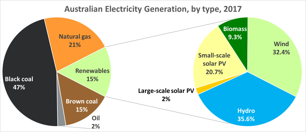

Man klarar av det genom import från de omgivande staterna som eldar mycket kol.
Ja, sett till helheten så ser ju Australien inte så bra ut (ur Wikipedia):
Diagram över Australiens elproduktion 2017: 47% svartkol, 21% naturgas, 15% förnybart, 15% brunkol, 2% olja; förnybart: 35.6% vattenkraft.
(Det här var det sista året man hade cirkeldiagram för helheten; den som vill får gärna räkna ihop de modernare siffrorna.)

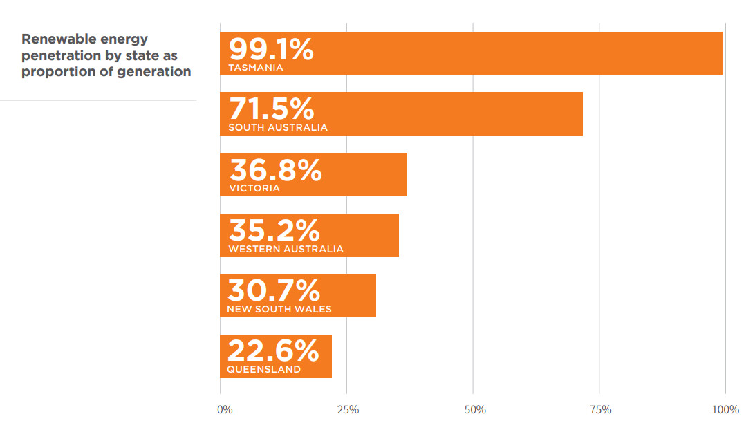

Per delstat så varierar det:
Förnybar energiproduktion i Australien per delstat: Tasmanien 99.1%, South Australia 71.5%, Victoria 36.8%, Western Australia 35.2%, New South Wales 30.7%, Queensland 22.6%.
Men hur klarar Tasmanien så fina siffror? Jo, det vi alla vetat sedan länge; mycket vattenkraft.

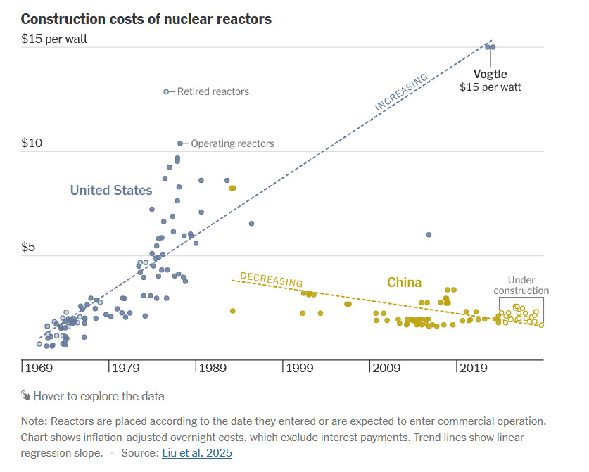

P paralun skrev:
Kineserna har ju hanterat de höga byggkostnaderna vilket inte USA (samt väst klarar)
[länk]
Som vanligt...
It starts with heavy government support. Three state-owned nuclear developers receive cheap government-backed loans to build new reactors, which is valuable since financing can be one-third of costs. The Chinese government also requires electric grid operators to buy some of the power from nuclear plants at favorable rates.
Och här är SMR-argumentet, fast med stora reaktorer. (Eftersom Kina bygger tillräckligt mycket för att nå volymfördelar även med stora reaktorer.)
Just as importantly, China’s nuclear companies build only a handful of reactor types and they do it over and over again.
Medan alla i väst pillar i detaljer. Varje lands myndigheter på sitt sätt.
(Om man är miljöpartist är det här det enklaste sättet att garantera att kärnkraftsprojekt blir dyra och dåliga - genom att peta i detaljer som har låg nytta men driver stora kostnader för att allting blir speciellt.)
