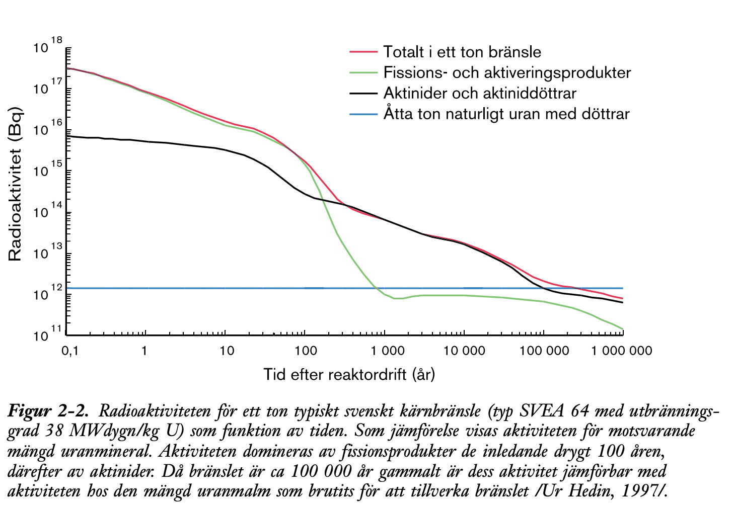

Varför begränsa sig till de isotoper som är kvar vid 100 000 år? Det finns många isotoper som är kvar mycket längre än så...C cpalm skrev:
Så, nej. Det finns inga som är extra problematiska av de skälen. Skälet till att man sagt 100 000 år är ur radiologisk synvinkel. Efter 100 000 år så har aktiviteten klingat av såpass att den är nere på samma nivå som malmen den kom ifrån från början.
Mao om vi har ett radiologiskt problem med avfallet efter 100 000 år, så måste vi i konsekvensens namn gräva upp all uranmalm nu på stört. (Ja, varför inte. Då kunde vi ju köra den genom en reaktor...)
Lite intressant i sammanhanget är att det råkar bli en förvånansvärt rak linje i ett log-log diagram * där vi har aktivitet på y-axeln och tid på x-axeln. Direkt avfallet kommer ur reaktorn så är det i runda slänger 300 000 gånger så radioaktivt som malmen, och vid 100 000 så korsar grafen som sagt ettan. I runda slängar så är det tre större grupper av isotoper som tar över och dominerar i var sin tredjedel om man ser till linjen som utgör grafen.
Men eftersom det är halveringstider vi talar om så betyder det att de sista 90 000 åren så är aktiviteten bara 10 ggr så hög som malmen; mao inget att bli upprörd över öht. Utan upparbetning så är det egentligen bara "farligt" i tusental(s) år, och med upparbetning så kan vi får ner det till något/några hundratal.
För den som vill se precis hur avfallet avklingar så har vi Sorensens presentation ovan. Eller varför inte den klassiska bilden av Svea 64 (notera log-log skala):
Ur
Systemanalys Val av strategi och system för omhändertagande av använt kärnbränsle, Svensk Kärnbränslehantering AB, Oktober 2000 (Sekundärkälla, men mycket trevligare ritat än ur originalet)
*) Fast eftersom det är log-log så får man vara försiktig. Små avvikelser långt från origo kan gömma en stor faktiskt effekt.
