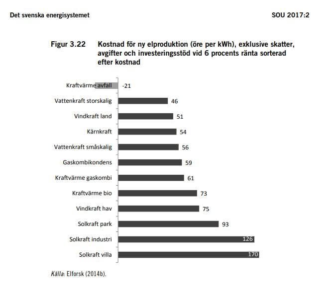

Graf över kostnad för ny elproduktion i öre per kWh, exklusive skatter. Kraftvärme avfall är billigast, solkraft villa dyrast. Källa Elforsk 2014b.

W WFD skrev:
Vad betyder …2014b?
Mikael_L
W WFD skrev:
Ja det blir att hämta data som är drygt 10 år gammalt för att bevisa att vindkraften är (tillräckligt) dyr.
I verkligheten så har produktionskostnaden dykt rejält under de sista 10 åren, beroende på större turbindiameter, högre topphöjd, vindparksoptimering, minskat underhållsbehov.
Så idag ligger produktionskostnaden på ca 30-35 öre/kWh för nybyggd vindkraft.
Den här är också gammal (jag hittar inget modernare) men redan 2 år senare kunde man tydligen se vad som fanns i framtiden.
https://www.energimyndigheten.se/co...duktionskostnader-for-vindkraft-i-sverige.pdf
Tom_N och 2 till
useless useless skrev:
Den här rapporten från 2014:
[länk]
Så det e 11år gamla uppgifter…?
Varför presentera nåt sånt som facts utan att öht påpeka åldern? För det passar ens eget narrativ…?
