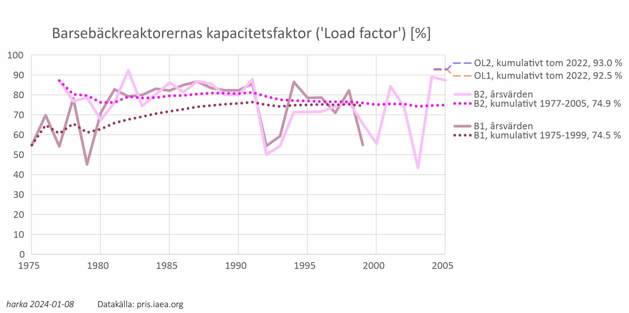

L Leif i Skåne skrev:
under många år hade Barsebäck verken världen högsta tillgänglighet samma som OL1-2 har idag!
så det säger du?
Diagram visar Barsebäck reaktorers kapacitetsfaktor mellan 1975 och 2005. Fluktuationer över tid; datakälla anges.
det var knappast världsklass... men Skånerekord? jovisst

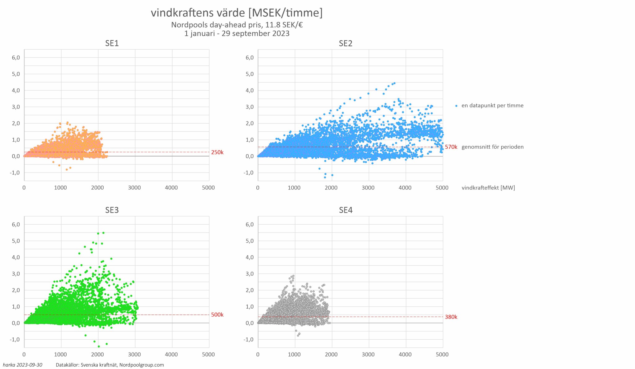

F fribygg skrev:
Vind ger fantastiskt mycket de timmar elpriset är negativt, vilket borde vara ett skäl att inte investera i ny vindkraft.
jo, det är ju ett samband som känns intuitivt – men jag ser verkligen inte så mycket utav den i utfallen
för några månader sedan gjorde jag denna grafik:
Fyra diagram visar vindkraftens värde för olika SE-zoner i Sverige.
varje punkt i graferna motsvarar en timme – med elområdets vindkraftsproduktion på x-axeln och elproduktionens ekonomiska värde på y-axeln
tittar vi exempelvis på SE2 där den största produktionen ligger, och om vi antar att all den producerade elen säljs för Nordpool-priset under aktuell timme, så snittade intäkterna från produktionen cirka 570 kSEK i timmen i SE2 under perioden januari-september i fjol
vid riktigt hög vindkraftproduktion, säg en generatoreffekt på 4-5000 MW, så var inte intäkterna varken särdeles låga eller negativa – snarare att intäkterna låg typiskt tre gånger högre (1.5 MSEK/timme) än genomsnittet
(lågt pris) gånger (stor produktion) ger fortfarande en rejäl avkastning
djac

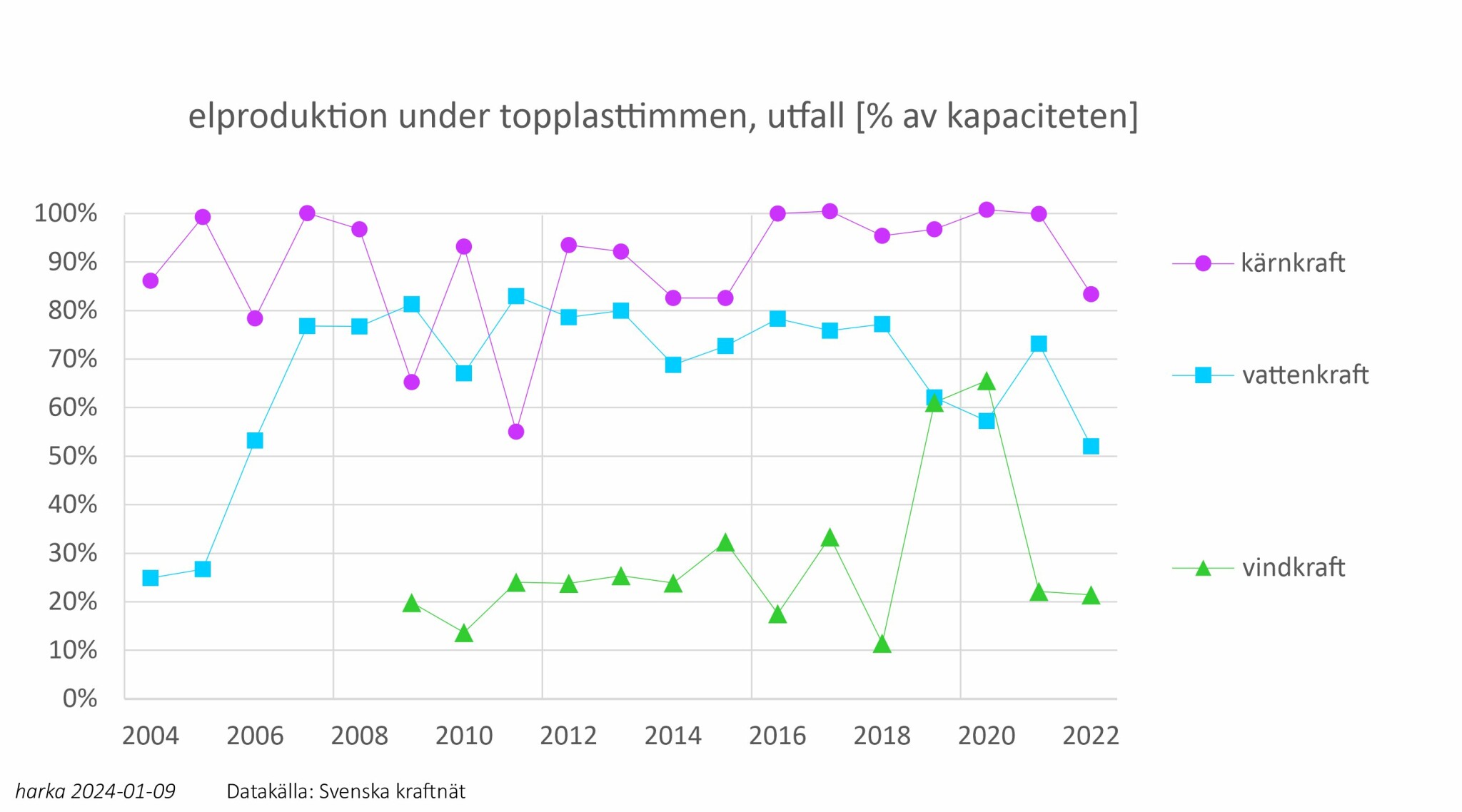

J JockeHX skrev:
Således är det fullt möjligt att få 100% kapacitet ur kärnkraften under de månader där vi är värst utsatta.
Jämför det med vind som kan ge ett fåtal % av dess kapacitet under flera dagar. när vi behöver det som mest
nu är förvisso "när vi behöver det som mest" lite ospecat och kan tolkas betyda lite olika saker
men om vi tittar på elproduktionen när vi behöver den som allra mest, under topplasttimmen – timmen med årets högsta elförbrukning – så har det sett ut så här historiskt:
Graf som visar elproduktion från kärnkraft, vattenkraft, vindkraft under toppbelastningstimmarna i Sverige, 2004–2022.
för årtalen/punkterna i grafen:
– vindkraften har legat på i genomsnitt 28% (ganska nära sitt årsgenomsnitt)
– vattenkraften har legat på i genomsnitt 67% (klart över sitt årsgenomsnitt, runt 50%)
– kärnkraften har legat på i genomsnitt 90% (över sitt årsgenomsnitt, men inte heller 100%)
djac och 1 till
