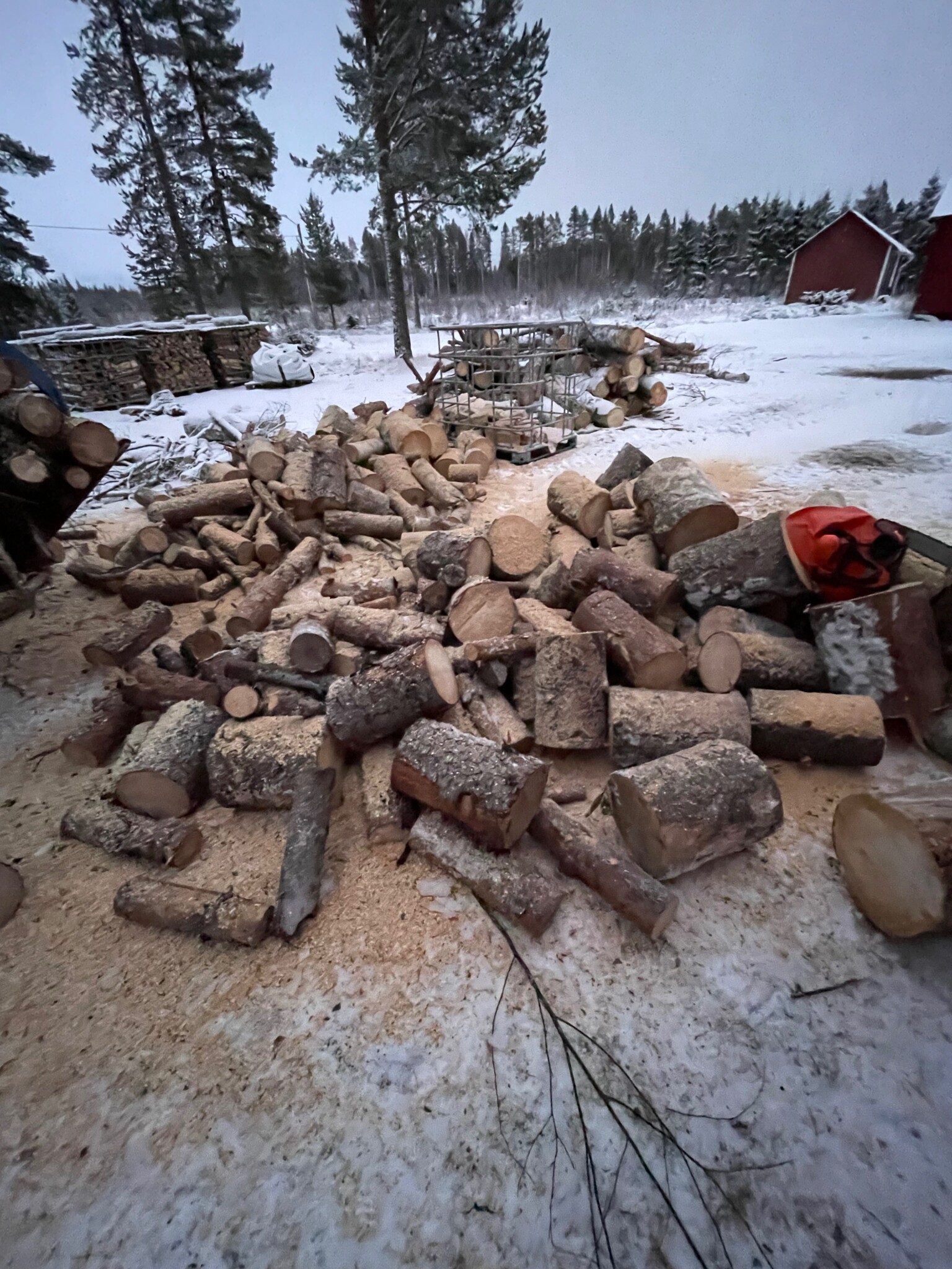

Mängd vedklabbar ligger utspridda i snöigt landskap, redo för klyvning. Bakgrunden visar staplade vedhögar och snöklädda träd.
Vedpysslet fortskrider, snart är ena högen kapad - bara klyvning och resten kvar!
Blir rättså mycket färdig ved av vad jag har liggande på hög. Gissar minst 20 kubik travat, men det återstår att se!
