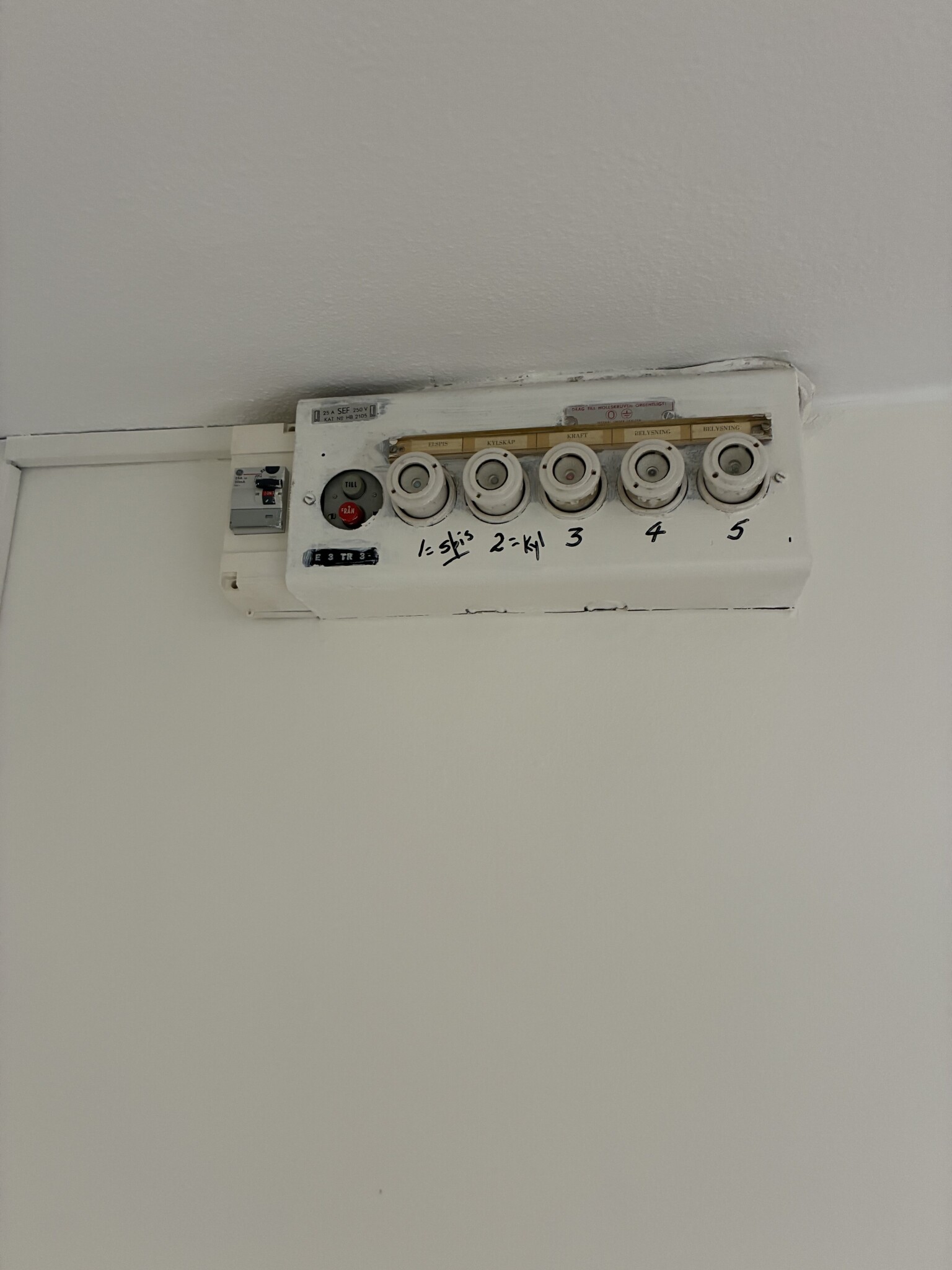

H HJ-C skrev:
Det tänkte jag mig också ett tag men det är ju besiktningsmannen som skrivit att badrummet ligger utanför JFB.
Det ena utesluter inte det andra. Min kommentar rörde dock mest "jordfelsbrytaren är helt orörd ser exakt likadan ut sen vi lämnade fastigheten som den gör nu det är en modell äldre med skruv säkringar.".
Jo men med tanke på att det verkar som han (troligen) missuppfattat vad det är för brunn som finns, så kanske han har missat mer.
Men som jag skrev, det är nästan svårare att koppka in badrummet förbi jordfelsbrytaren än att göra rätt. Men det skulle ju kunna vara en fuliong om det finns något elfel i badrummet som löser ut jordfelsbrytaren, och så kopplar de om i centralen istället för att fixa felet.

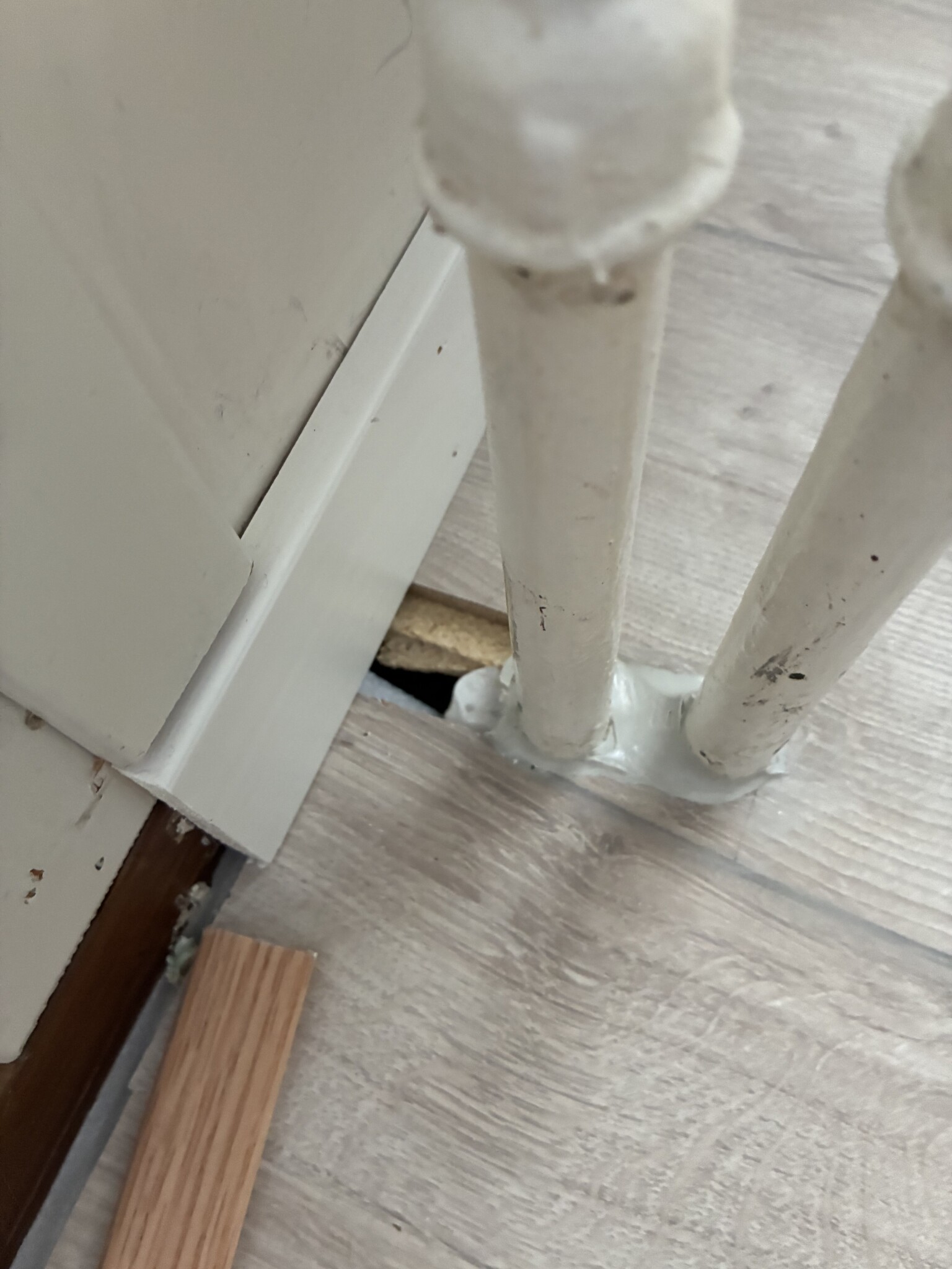

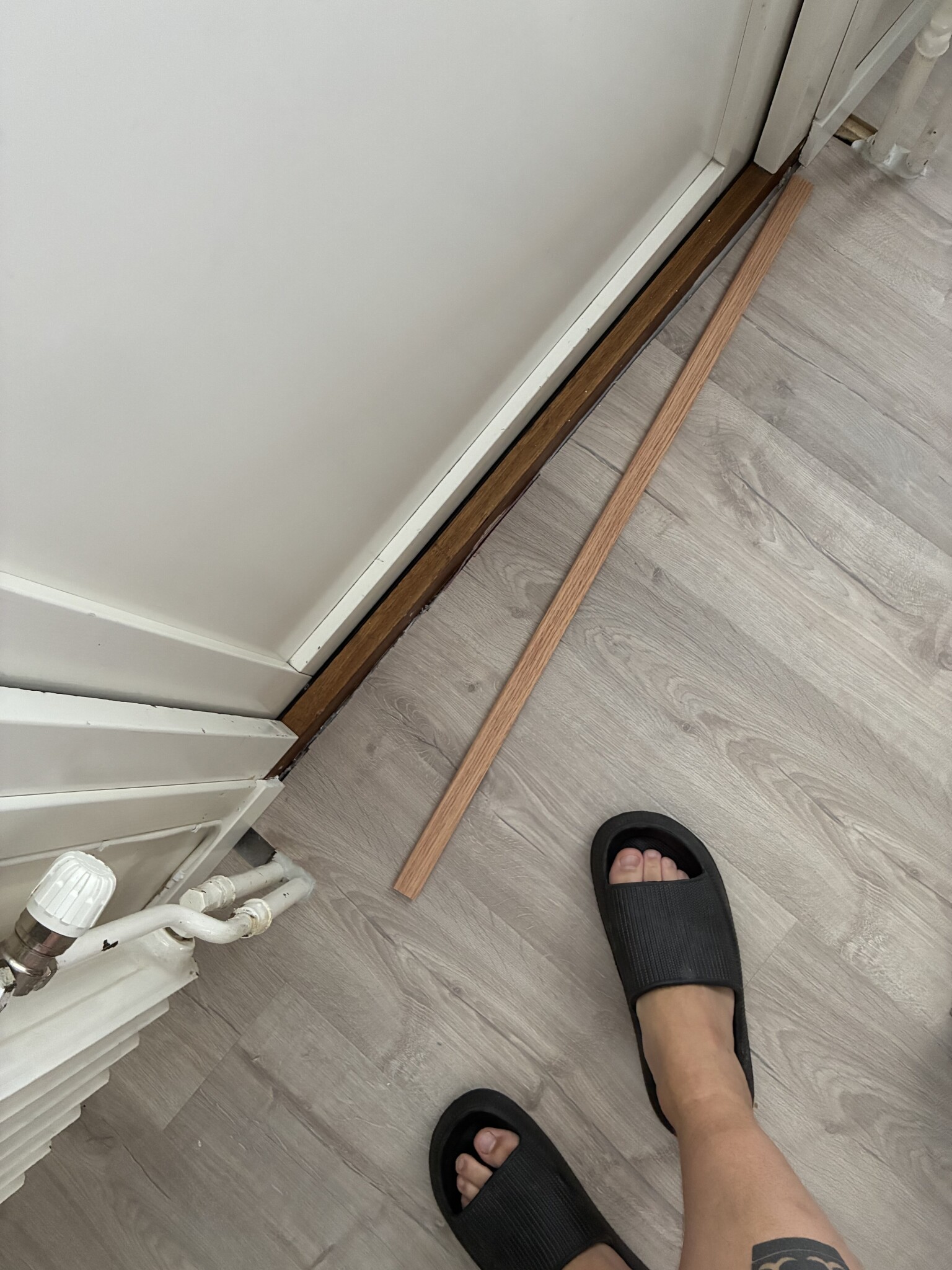

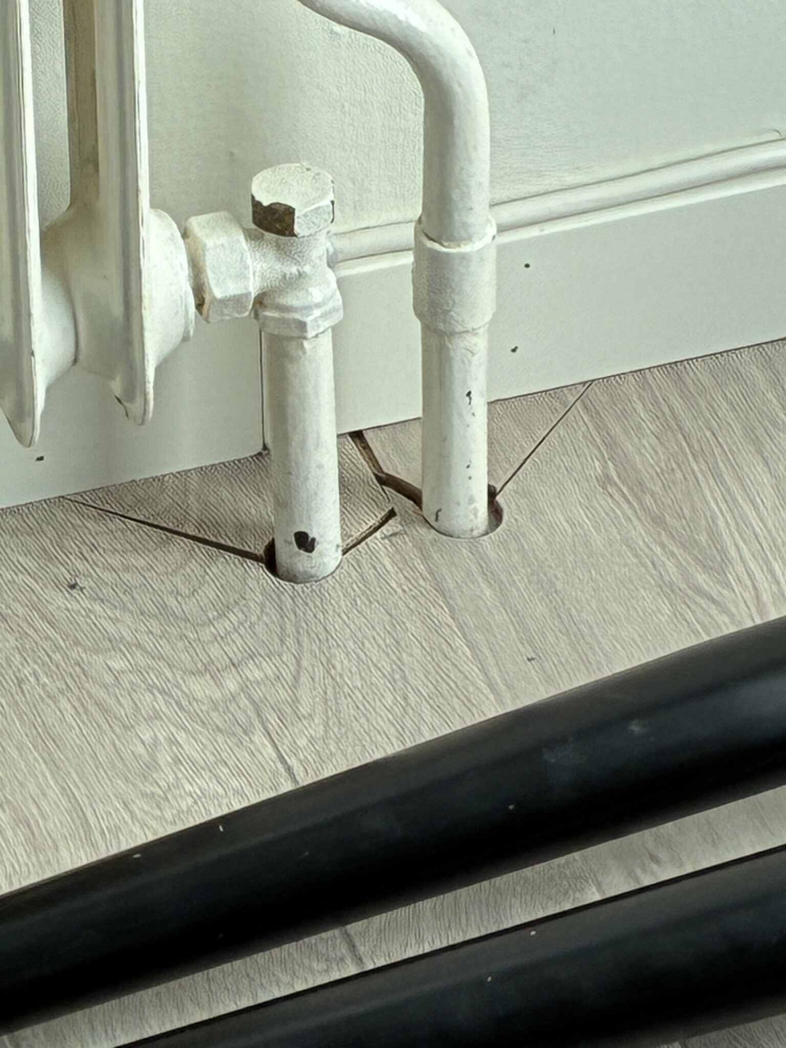

S Sebastian Aldheden skrev:
Innan hade vi duschväggar som den gick in genom ett hål i dem. Nu har vi inga duschväggar. Och jag o sambon påpekade detta 3 gånger det fixar vi sa han men icke.
Ok, han har uppenbarligen mycket riktigt lagt badrummet utanför JFB:n.
Händer detsamma om du trycker på den röda "FRÅN" på centralen också? Isf har han ju dessutom kopplat förbi hela huvudbrytaren, som vi ju diskuterade lite innan.
Inte för att det skulle göra så stor skillnad, det är ju skandal redan som det är. Mest nyfiken på hur klantig han varit.
Åt skogen är det ju oavsett.
Roger Fundin och 2 till
Allt släcks förutom lampan i köket och badrummet. Förut slockna allt men inte nu röda knappen då e allt släckt..
Farstatjej90
Det ser helt sjukt slarvigt ut. Det är "hantverkare" som gjort detta , det syns tydligt...
Roger Fundin och 1 till
