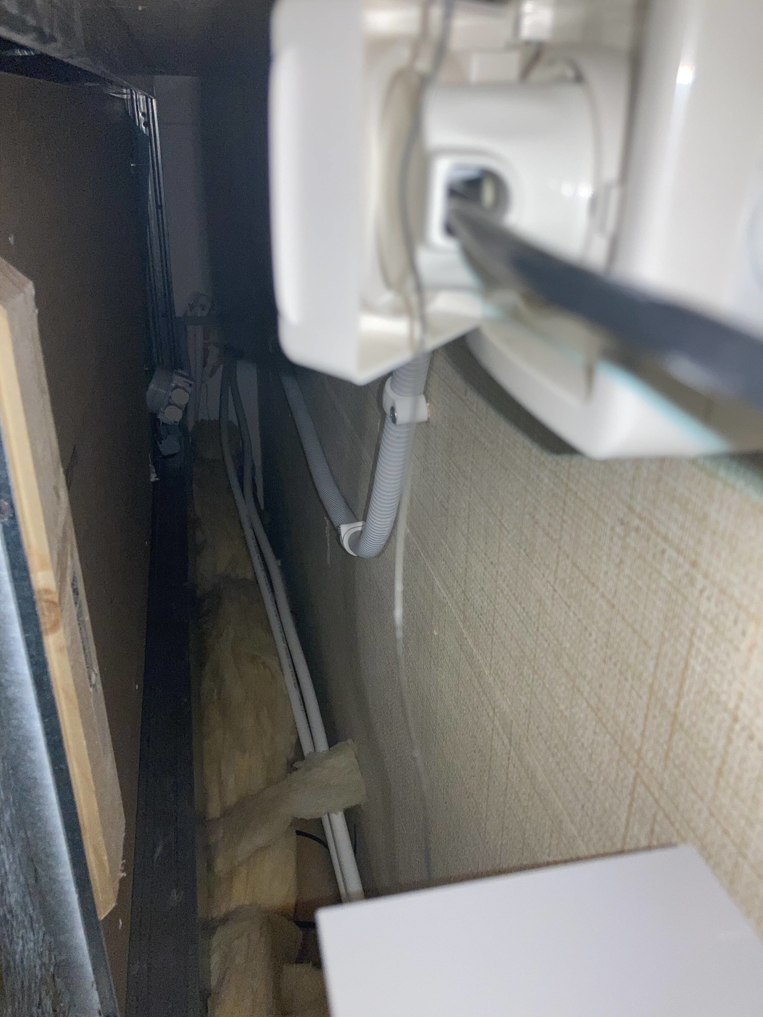

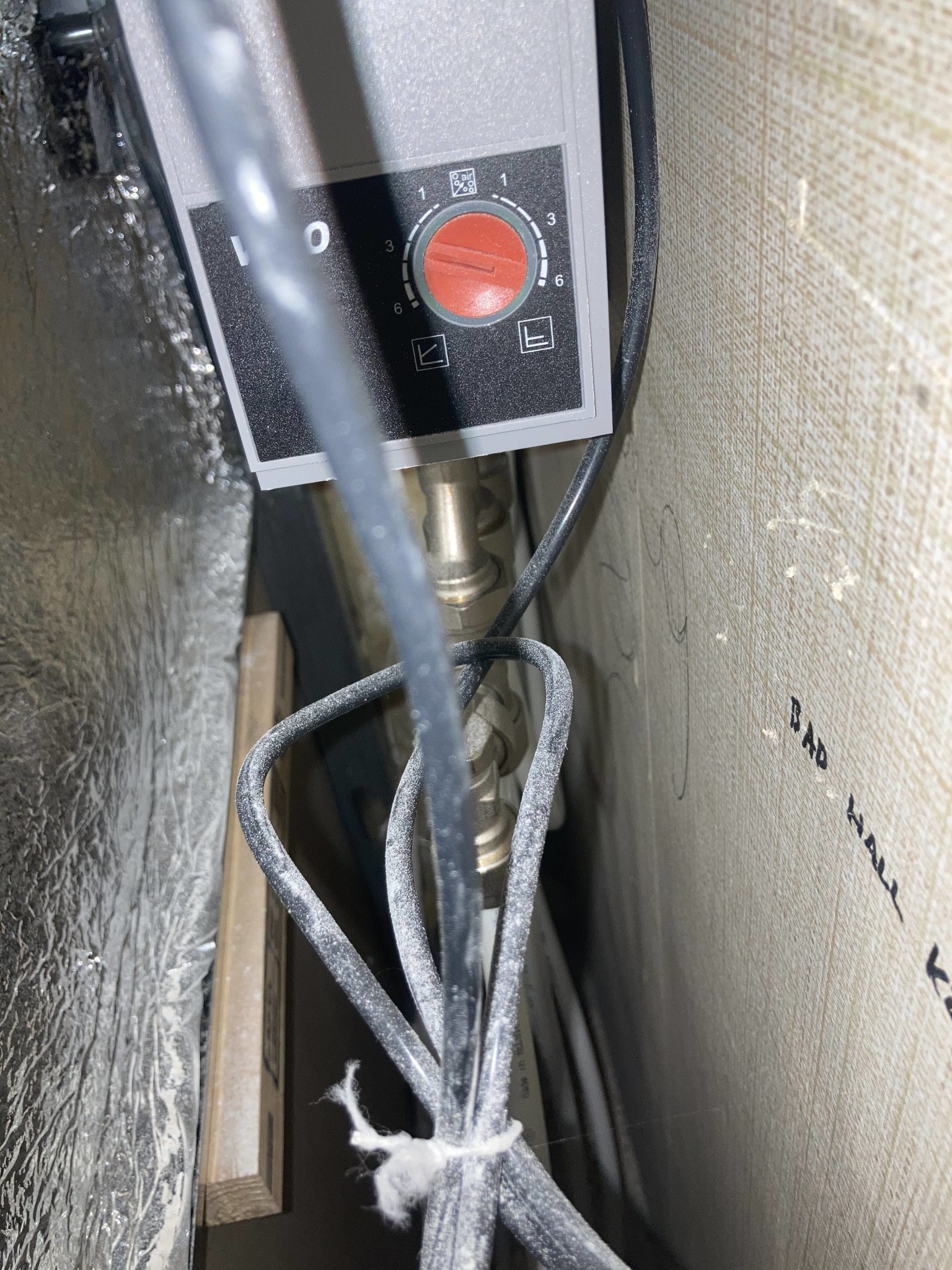

det finns ett utrymme mellan kök och badrum på markplan med rör som man kan se genom en inspektionslucka i hallen. Jag tror rören går ner där från badrummet där uppe. Besiktningsmannen kollade in snabbt där igår och såg inga fel. Ja vi får vänta in försäkringsbolaget som ska höra av sig nästa vecka! Om det är något som ”vår” firma har gjort fel under renoveringen så får man ju hoppas att det går att bevisa och gå på deras eller vår försäkring..GoC skrev:

detta är bilder tagna från inspeltionsluckan i det utrymmet mellan kök och badrum.GoC skrev:

Ren gissning men eftersom läckan började efter renovering av nedre badrummet och att stammen kan ligga i väggen till nedre badrummet så kan ett arbete på stammen dragit isär det övre badrummets golvbrunnsanslutning. I 70-tals gipshyddor så finns plast som diffusionsspärr i mellanbjälkslagret så vattnet har en bra bit att rinna innan det hittar ner vid spotlighten. Köp inspektionskamera typ USB-endoskop så kan ni titta in i innertaket om det ligger vatten på plasten. Endoskopet kräver endast 5mm borrhål.

dessutom att döma av hantverket av dom få bilderna du la upp, så kan inte deras polare kalla sig plattsättare, men det va säkert billigt både för dom och dig, sen blev det dyrt Grattis! Du har precis lärt dig en läxa den svåra vägen
