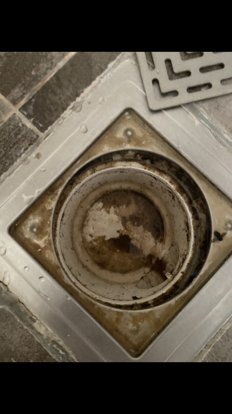

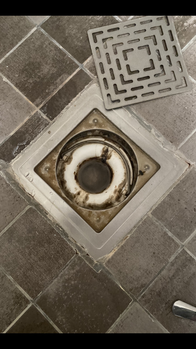

Vattenläcka i taket i nyköpt hus
Om ni testar att täta golvbrunnen med typ en ballong och sedan vattenbegjuter hela golvet i badrummet upp till tröskeln för att utröna om det är avloppsstam eller tätskikt som läcker? Läcker det då inget så lär det ju vara avloppsstam som läcker...
· Västernorrland
· 12 076 inlägg

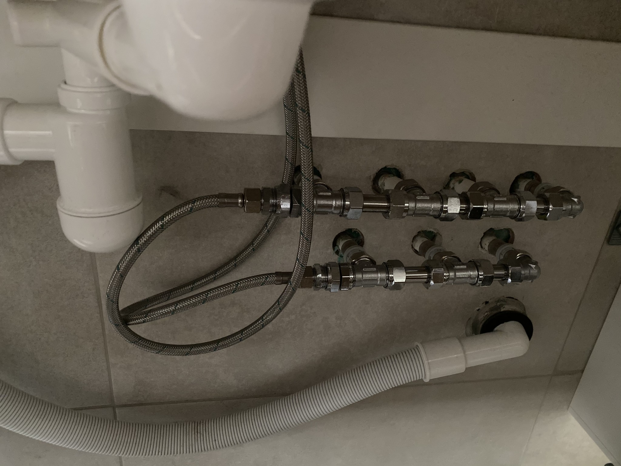

Fast återigen. hur är badrummet renoverat tidigare? Det ha stor betydelse här. Fota gärna brunn och ledningar i allmänhet så ser man ju snabbt om det är helrenoverat eller om det bara är en sminkad gris.
jag bifogar två kort på brunnen och även ett på rören under handfatet.S Stefan1972 skrev:
Det behöver det inte alls vara, en dusch blir betydligt mycket mer vatten än toabesök och handtvätt och om vattnet behöver ta sig en bit på undertaket så är det inte alls säkert att det syns vid dom små mängderna.L Luddasm skrev:
Men om vattnet börjar droppa genom taket så fort duschen används så lär det inte vara ett tätskikt som är kasst.
Skall jag gissa så har renoveringen av underliggande badrum förorsakat ett läckage i avloppsöret från duschen.
Även den sämsta amatören borde inte kunna lyckas med ett sådant resultat att det läcker genom golvklinker och eventuellt tätskikt så fort duschen används. Även utan ett tätskikt så lär inte vattnet i så stora mängder rinna genom klinkergolvets fogar.
Jag gissar på en skruv rakt genom avloppsröret.
Det märkliga är ju isåfall varför det inte läckt innan, eller kan skruven ha rostat bort så det nu börjat läcka? Initialt så har skruven tätat sitt eget hål?GoC skrev:

Ja precis, det borde ju ha läckt innan då? Vi har ju bott här i 6månader och använt duschen regelbundet. Men fläcken i sovrummet såg vi först för en vecka sedan. Badrummet på nedervåningen blev färdigt för ca 6 veckor sedan. Tvättstugan blev färdig för 2veckor sedan. Men tvättstugan gjorde vi inget i taket förutom att måla. Kan det ha blivit ett övertryck i vattenledningar kanske?JA”Snabbe” skrev:
