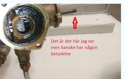

Splains på sista fotot #9? Jag ser inte vad du tydligen ser. Axeln till kolven? Den har ett jack med ett hål som fäster i styrhjulet till automatiken, den är roterbar 360°, inga splains på den.R rävlyan skrev:
Kan inte se att det går att sätta något fel egentligen, men jag är självfallet noggrann om det skulle vara nåt sånt.

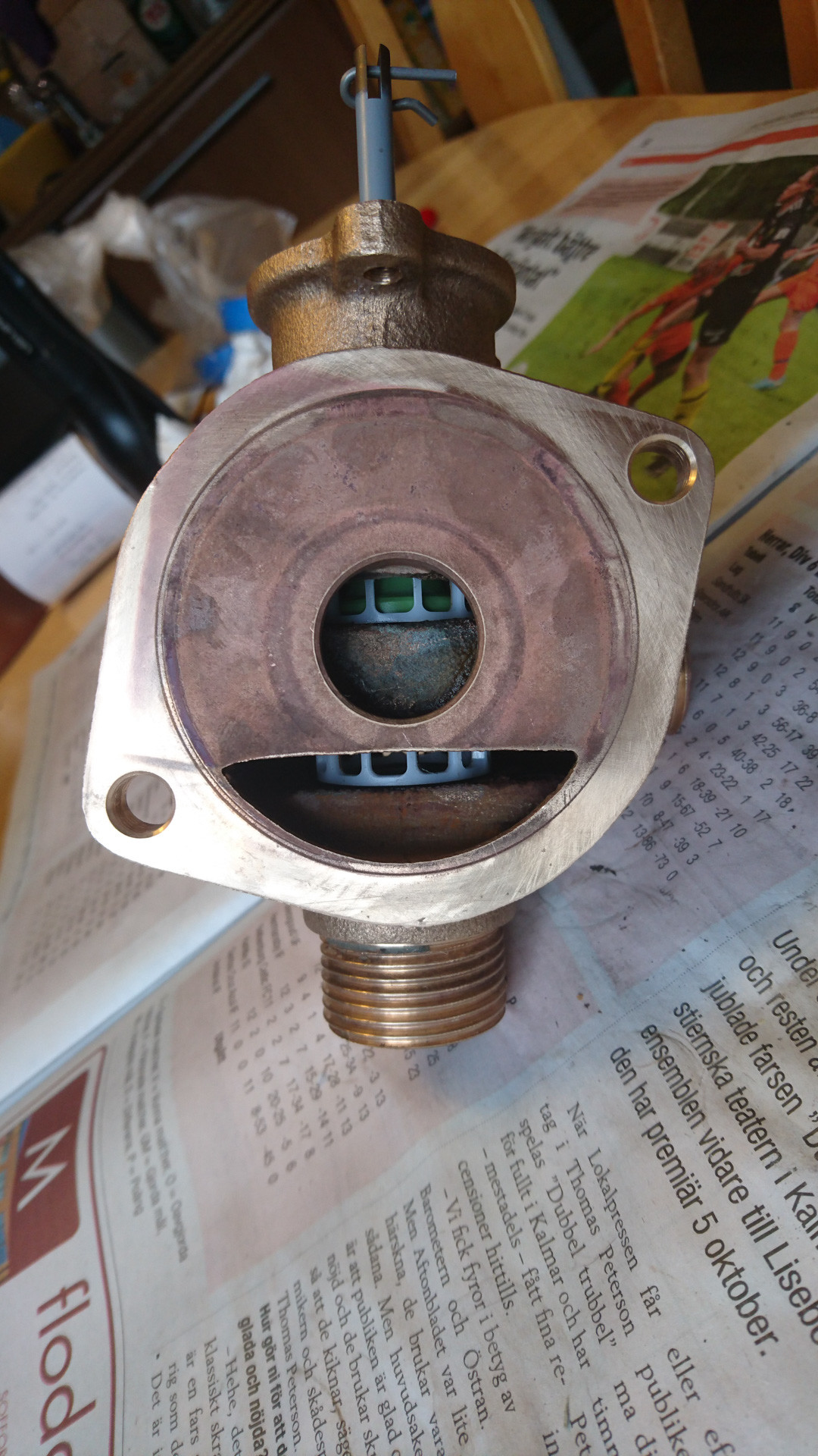

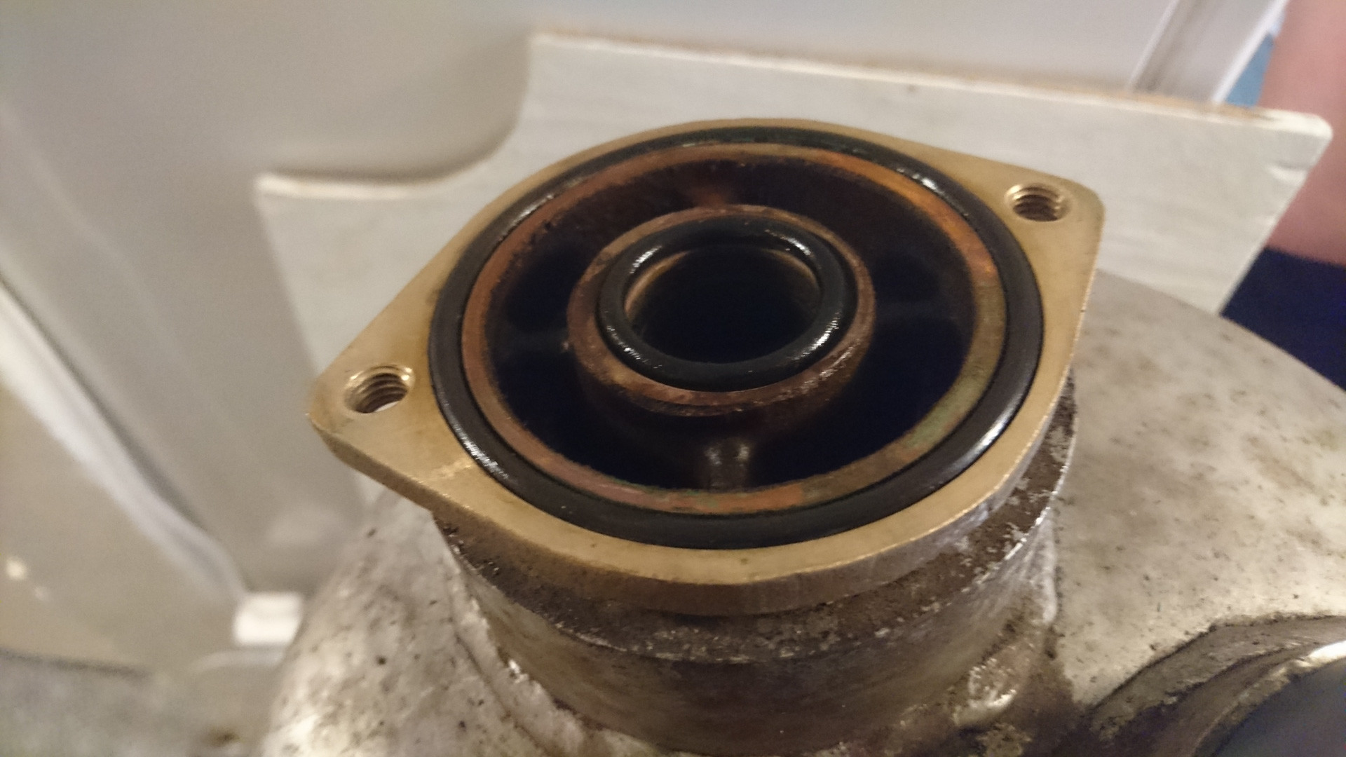

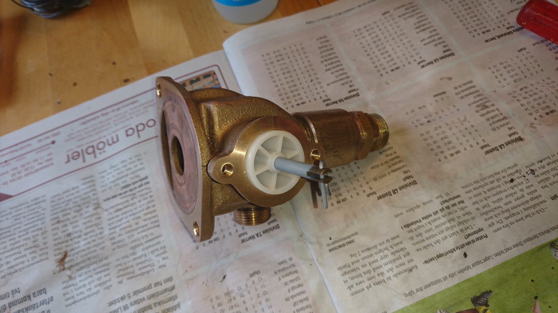

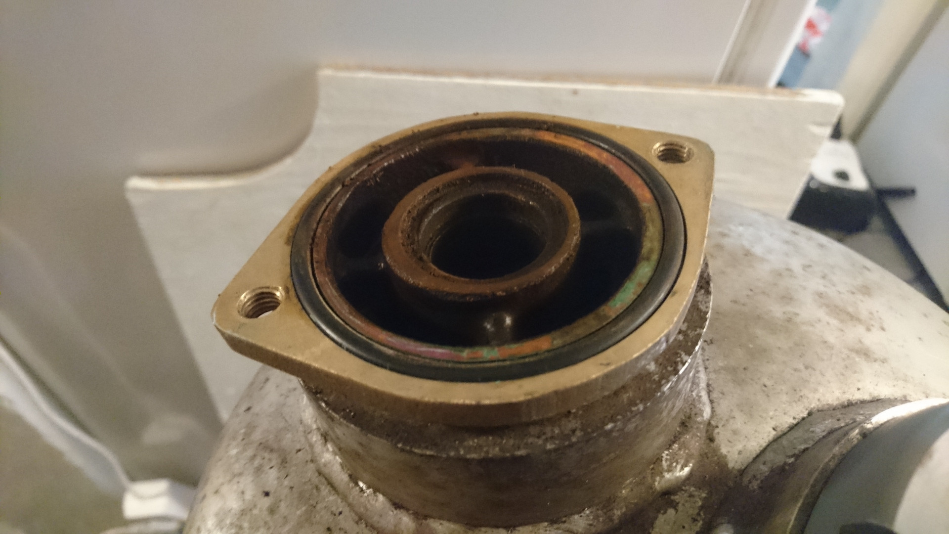

Då har vi ett fungerande vattenfilter!
Har bytt distanser, packningar och kolv och det fungerar nu som det är tänkt. Det gick utmärkt att byta utan specialverktyg, en lång vinklad pincett och en 4mm spårmejsel samt fingrar var de verktyg som behövdes. Det var också lätt att inse varför det inte fungerade innan, bitar av rost och avlagringar hade gjorde att kolven inte kunde positionera sig rätt och hade delat sig och därmed kunde vatten smita förbi i vissa lägen.
Passade på att lägga hela ventilhuset i citronsyra nån timme och nu ser det skinande blankt och nytt ut. Och rost och avlagringar lossnade enkelt efter det.
Upptäckte också att det saknades en o-ringspackning på filtertanken som tätade mellan in och ut-flödena. Det verkade ändå ha hållit tätt tack vare all rost, men så går ju inte ha det så jag fick ta bort rosten och leta upp en ny packning som passade så nu blev det bra.
Och inget vatten rinner förbi och ut i dräneringen, vilket var starten på detta projektet som blev lite mer än så när jag började gräva i det.
