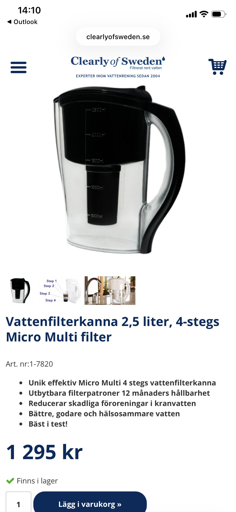

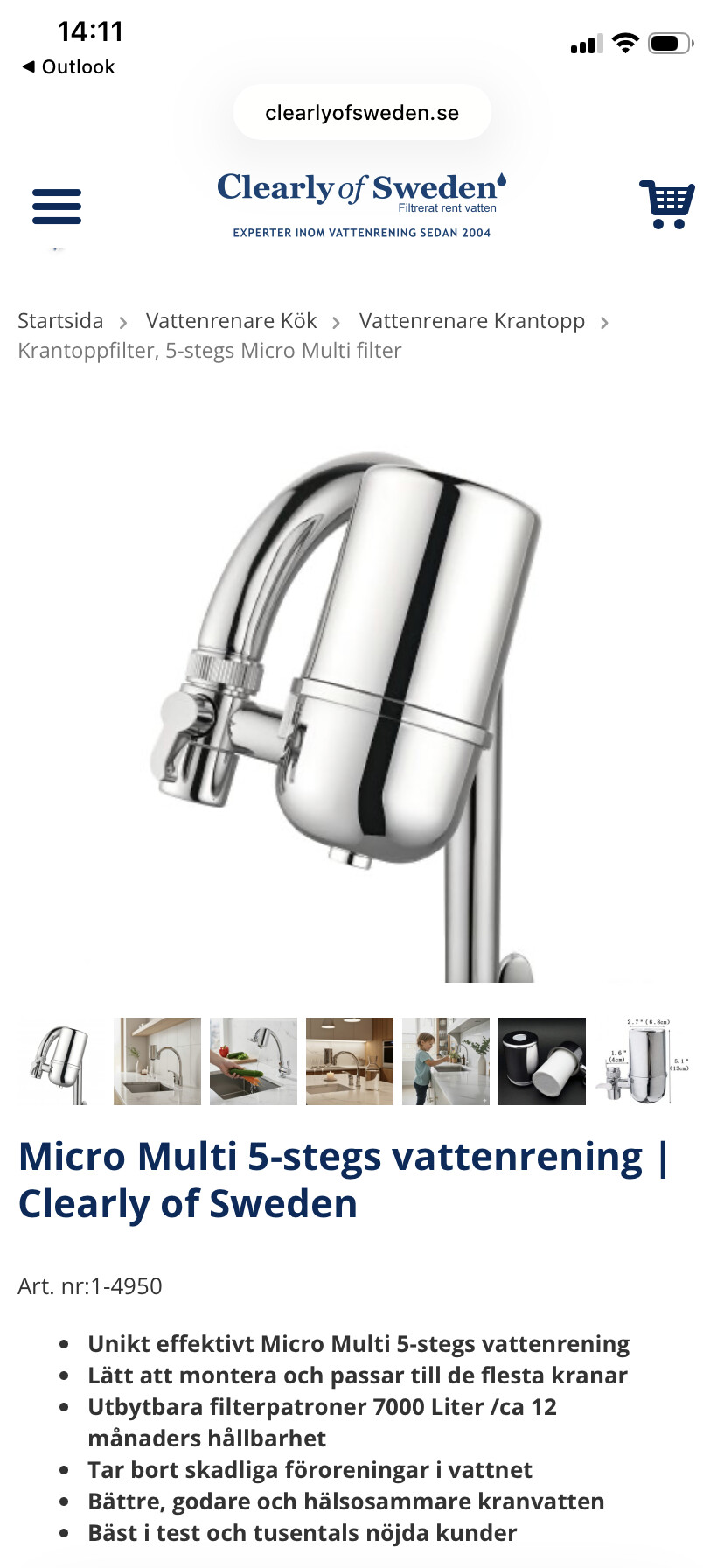

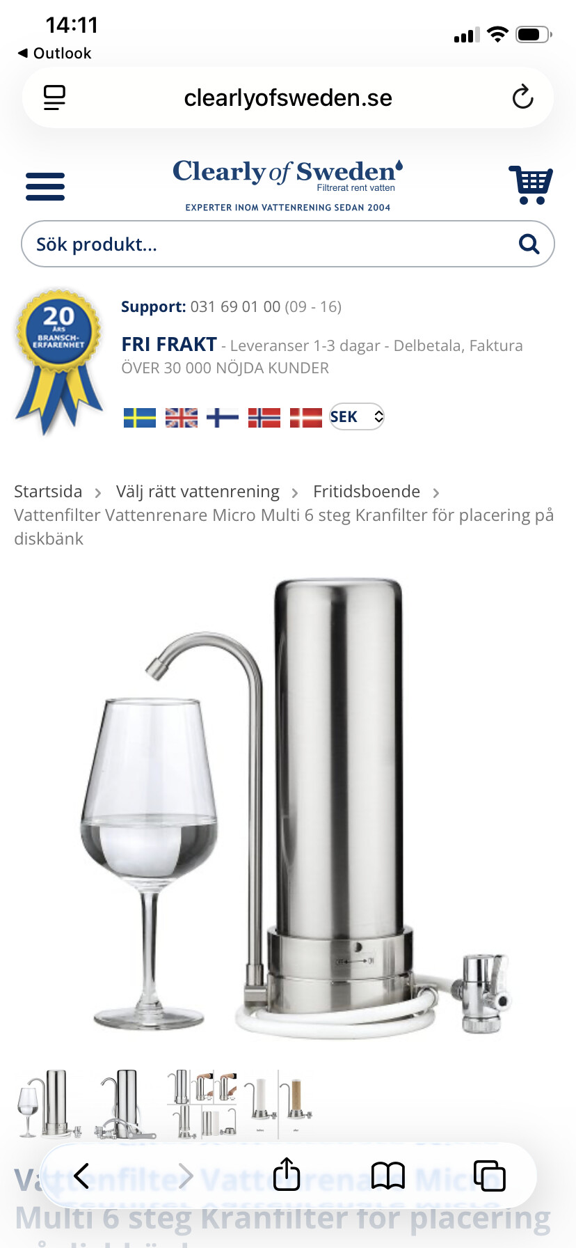

Hur bra är de enkla vattenfilter som består av typ en kanna eller någon grunka man monterar på kranen, alternativt ställer på diskbänken etc? (Se några exempel i bifogade bilder)
Vi vill få ner halten av kalk, humus, järn och mikroorganismer i dricksvattnet till stugan som kommer från egen brunn.
Har utedass, ingen tvättmaskin etc och alltså rätt liten vattenåtgång. Installationer på 10 000-tals kr är inte aktuellt.

Frugan kör med vattenkanna Anna med kolfilterpatroner för att få ett smakligare vatten. Vi har kalk och järn i vårt brunnsvatten och det är inte de bästa smakgivarna..., men man vänjer sig.
I er situation skulle jag säga att en sådan kanna är en utmärkt enkel och fungerande lösning. Kolfilter tar det mesta.
Kannan har en patron med katjonbytare och aktiv kol i princip - i alla fall den gamle jag har haft för länge sedan.
Jonbytare minskar mängden kalk, järn och mangan och andra 2 och 3-värda joner och så lite aktivt kol för att ta upp lite organiska ämnen och sedan en smula silver i det för att det inte skulle bli svamp och bakterieodling av det.
Det är ett problem generellt med filter att de kan bli substrat i sig själva för bakteriertillväxt då de också samlar 'maten' som bakterier kan leva på...
Däremot tror jag inte att de tar bort några bakterier då dessa kräver väldigt täta membran på nära osmos-filtreringsnivå eller keramik med por-diameter mindre än bakteriernas diametrar och ofta så täta att man inte får igenom nämnvärd med vatten på självfall utan kräver mer eller mindre tryck.
Alternativet om man tycker att bakterier är ett problem är att klorera vattnet och vänta ca 10 minuter innan konsumtion.
Några små korn av granulat för snabbklorering av pool räcker då de använder samma ämnen som finns i dyra vattenreningstabletter.
Dosering typ motsvarande 2-3 enstaka strösockerstora korn i mängd per liter vatten - kolla med kloreringsticka (också finns att köpa för pool-bruk) för lämplig nivå tills du har lärt dig i hur mycket det behövs
- kring 0,5 ppm klor är gränsen för många att man en aning kan uppfatta klordoften om man luktar på vattenytan av den klorerade vattnet (kommunal vatten brukar ligga på 0,25 ppm klor för att inte återinfekteras under distributionen i ledningsnäten till tappställena men ändå så låg att ingen märker av klordoften)
- vattenreningstabletter tänkt för ordentligt smutsigt vatten kan ge upp till 6-7 ppm med klor och vattnet är i princip odrickbart för den starka klor-doftens skull även om den fortfarande inte är farlig att dricka och ofta har man avkloreringstabletter att sätta till och lösas upp för att få bort doften innan konsumtion av vattnet
Med andra ord råkade du ta lite för mycket klor?? - en knivsudd askobinsyra avklorar vattnet och tar bort klordoften helt. Avklorningstabletterna som ofta säljs för lika mycket pris som vattenreningstabletterna är 'bara' tabletter med en knivsudd askobinsyra i sig...
Observera att 'klorfria' vattenreningsbakterier med väteperoxid som aktivt ämne som för ett antal år sedan marknadfördes hårt som ersättare för klorbaserade vattenreningstabletter, biter dålig på E.coli som kan finnas i brunnsvatten där ytvatten rinner ned i brunnen och det på vägen sköljts igen avföring från tex råttor och annan småvilt då E.coli har enzymatisk försvar mot väteperoxid då väteperoxid finns i E.colibakteriens naturliga livsmiljö i magen och som dessa klorfria vattenreningstabletter arbetar med (typ en liten knivsudd med natriumperkarbonatoxihydrat per tablett - dvs. samma ämne som finns i tvättförstärkare Vanish mfl. varumärken och i flertal av märken av diskmaskinpulver/diskmaskinstabletter)
Vill man inte använda några kemikalier alls för sin desinfektering av vatten så är det sista kvar - att koka och varmhålla vatten över typ >= 95 grader C en tid, - nej det behöver inte stormkoka och går inte fortare för att det stormkokar, utan det är värme och tid som gäller för att kraftigt reducera mängden överlevande bakterier.
