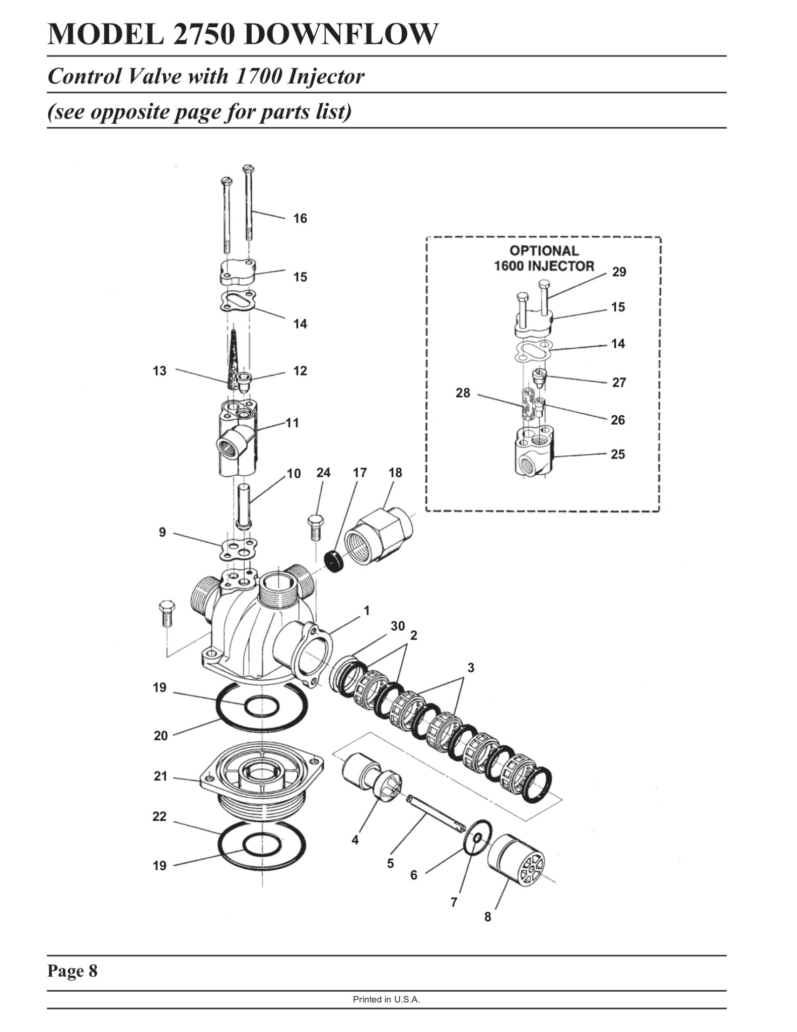

Jag har haft lite mer mail-växling med ENWA och det visar sig att det går att köpa i princip alla detaljer på skissen nedan som reservdelar. Exempelvis kolvsats med del 4,5,7 och 8 kostar "bara" ca 1400 kr.
Nån som har nån idé om vilka fler delar jag borde köpa, om jag ger mig på att försöka renovera detta själv? Delarna 2 och 3 i rätt antal kanske?

Är det någon som inser vad detalj nr 17 kan vara för något? Den sitter ju i backspolningens utlopp. Eftersom det rinner ut vatten den vägen, även i ventilens normalläge (fullt utdragen) så funderar jag på om det kan vara där problemet sitter...?

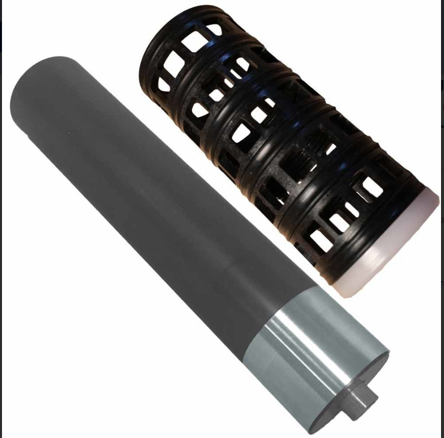

Lyckades få tag på den kompletta servicemanualen för samma typ av filter som jag har och ser man på:
Problem: 10. Drain flows continuously.
Cause A. Valve is not programming correctly.
Correction A. Check timer program and positioning of control. Replace power head assembly if not positioning properly.
Cause B. Foreign material in control.
Correction B. Remove power head assembly and inspect bore. Remove foreign material and check control in various regeneration positions.
Cause C. Internal control leak.
Correction C. Replace seals and piston assembly.
Jag kan utesluta A, jag tror inte på B. även om jag ska kolla noggrannt igen.
Dock tror jag det handlar om C, och då är det alltså kolvsatsen jag behöver.
Någon som har nån ytterligare fundering?

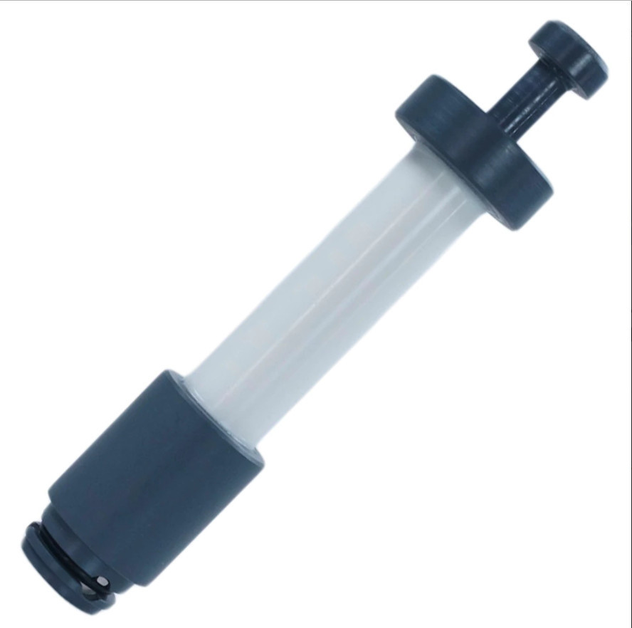

Lägger in länk till denna instruktionsvideo jag hittade. Om inte annat för om någon i framtiden dyker in i denna tråden. Beskriver bl.a. hur man tar isär och sätter ihop kolv och packningar.
Enda problemet är att man behöver två specialverktyg för detta, attans...
hahalj
Husägare
· Västra Götaland
· 1 832 inlägg
hahalj
Husägare
- Västra Götaland
- 1 832 inlägg
Nja, de där verktygen klarar man sig nog utan. De förenklar säkert arbetet, men det kan inte vara omöjligt att varken ta ut eller sätta i o-ringar och distanser utan det. Lite silikonfett som i videon gör nog att det går hyfsat lätt ändå.
Det med smörja är bra , titta bara så det inte finns någon skarp kant , då går det nog att fasa lite lätt med en ny mora
Nr 17 ser ut att sitta på det rör som läcker , kan det var någon form av strypning ( är det något hål i den av mindre format ) eller en backventil , svårt att se på fotot och ritning

Ja, jag kollade upp nr 17, den reglerar flödet och finns i olika storlekar. Men jag tror inte det är den som är mitt problem.

Nr 17 kanske är som på diskmaskiner , en begränsning av inflöde och här utflöde
Säkert något annat , det går inte att se om något har kuggat över en kugg ,
det behövs inte mycket till glipa för att rinna
