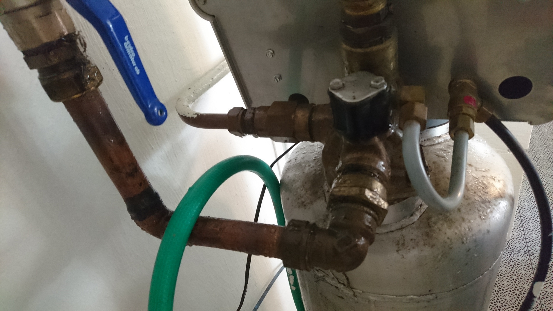

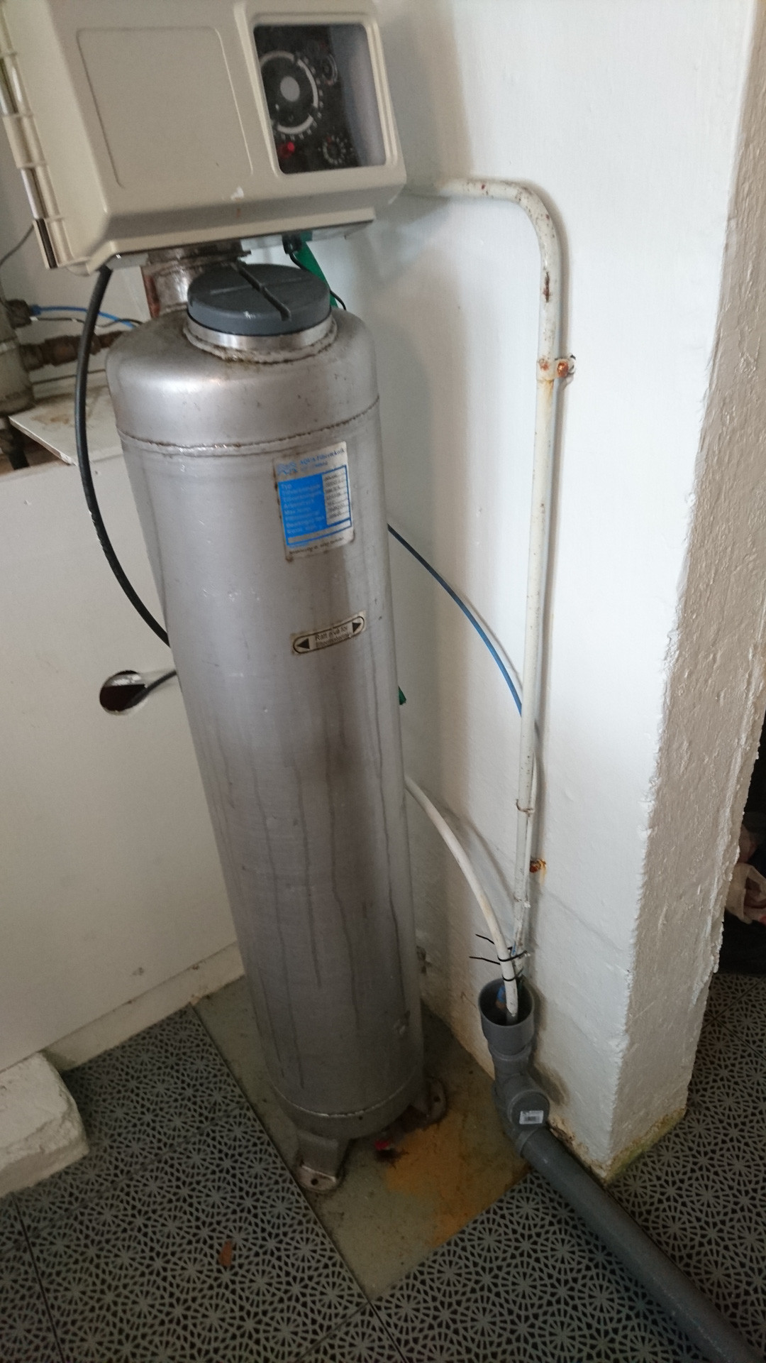

Brunnar sinar och man börjar blir ju lite orolig för egen del när grannens brunn gör detsamma...
Min brunn är 58 m djup, hans är på ca 40 meter och han säger att pumpen sitter nog på 20-25 meter bara. SJälv har jag ingen aning om hur djupt vår pump sitter.

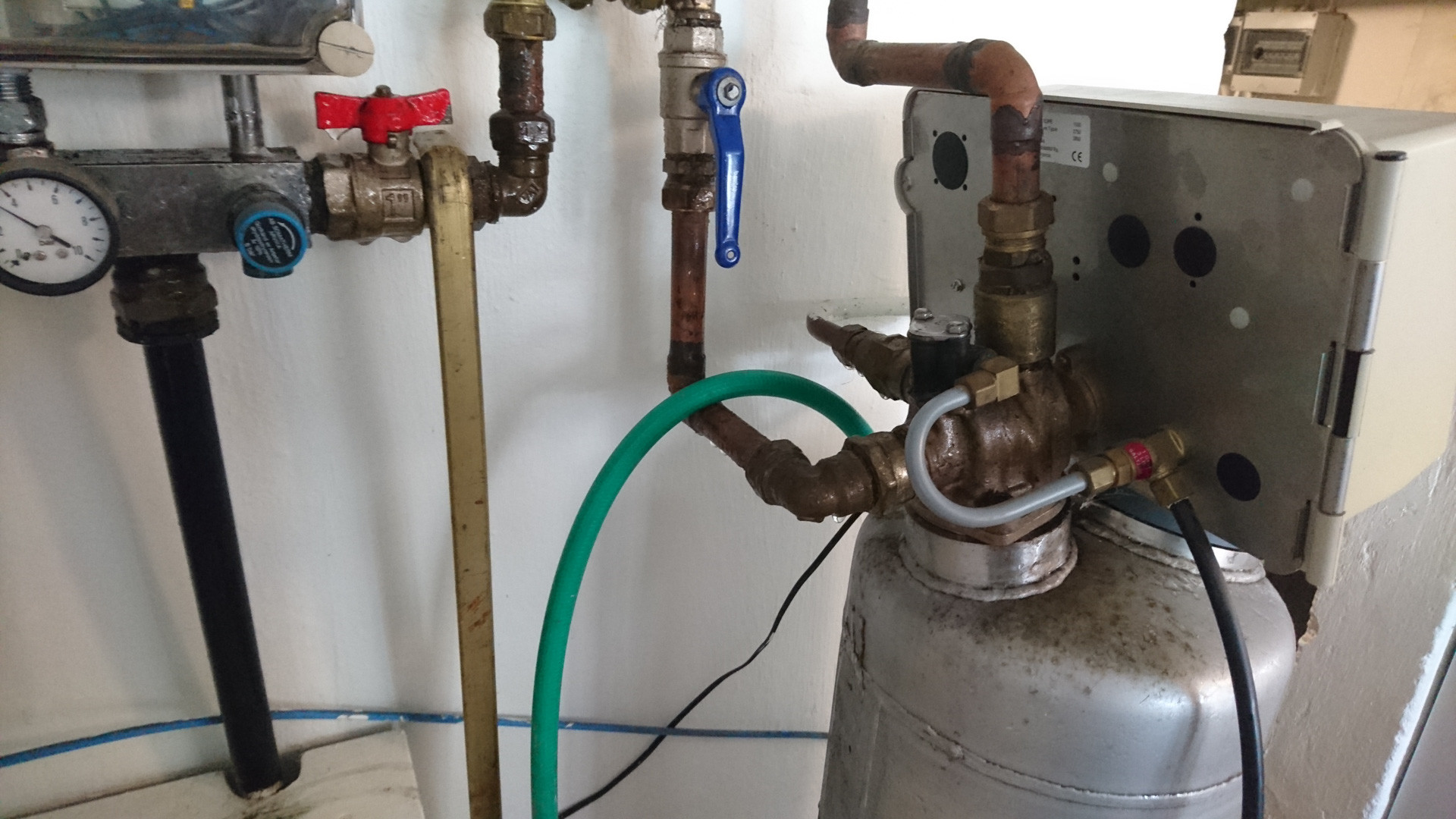

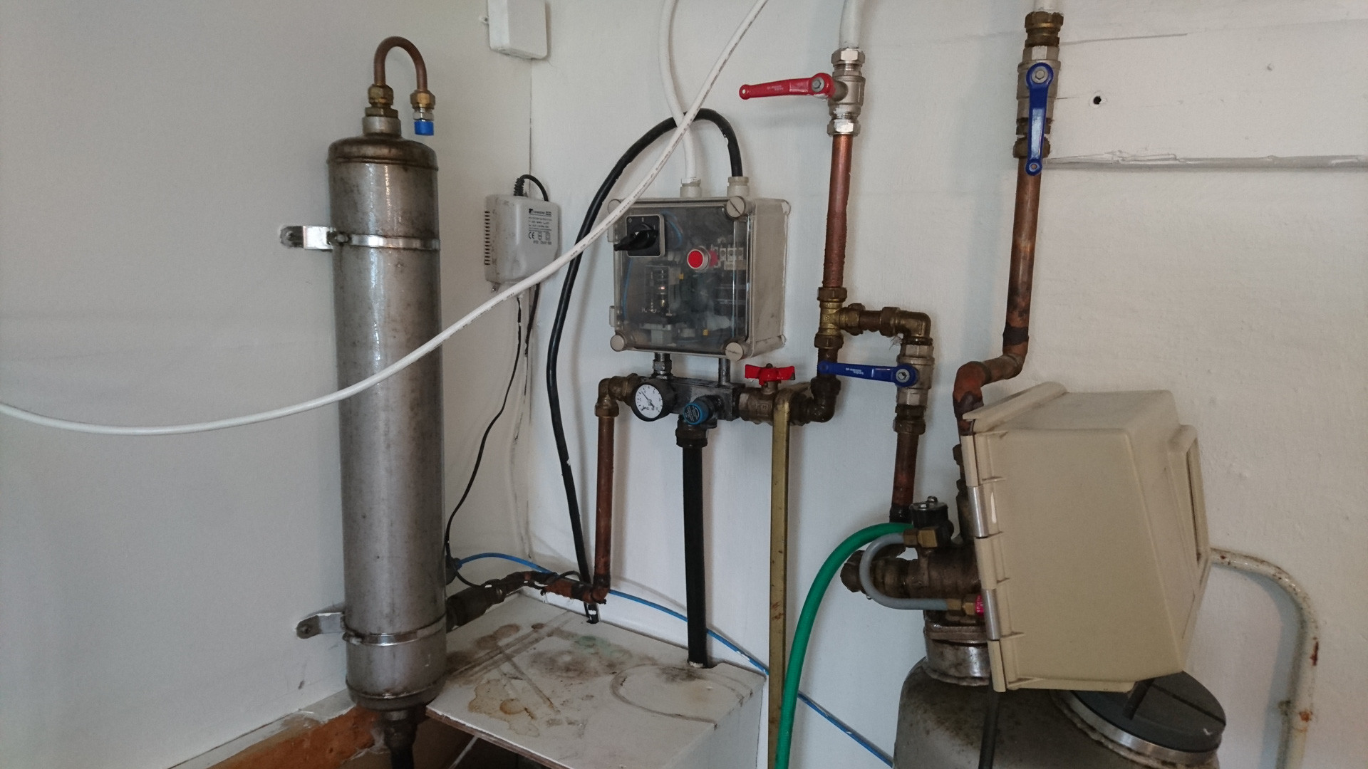

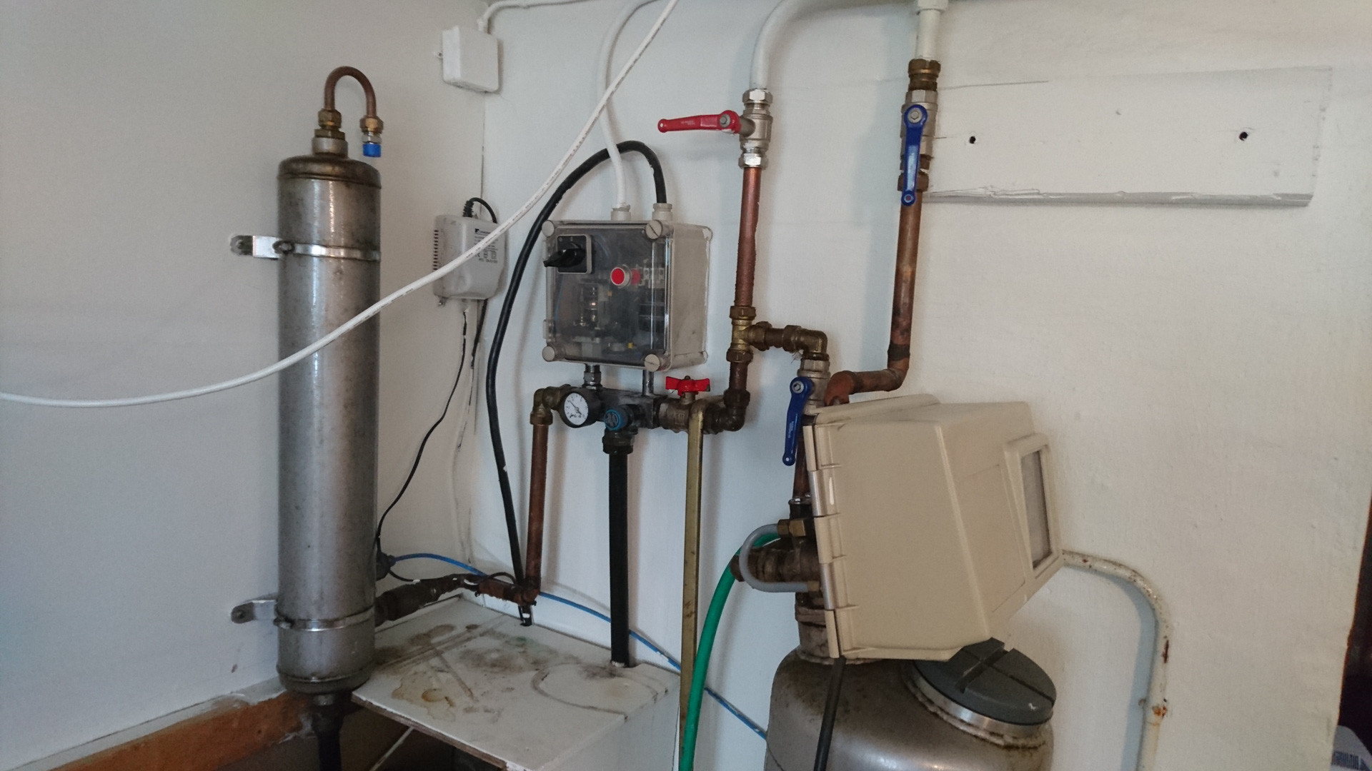

Nåväl, en sak som stört mig länge men som inte varit något problem så länge det varit gott om vatten är att vi har ett kontinuerligt flöde genom vårt filter oavsett om vi förbrukar något eller inte. Det rinner kanske 1 liter i minuten genom filtret och rätt ut i dräneringsavloppet. Som att ha en kran öppen halvvägs hela tiden, dygnet runt.
Filtersystemet består av en syreaktivator, därefter en filterbehållare med kaliumpermanganat-injektor. Det rinner kontinuerligt denna mängd vatten ut genom spolvattenledningen. När spolningen körs vart 3:e dygn rinner det betydligt mer.
Så min fråga är, ska det vara på det viset? Känns inte helt ok just nu att det flödar rätt ut till spillo.
Bifogar bilder på filter, syreaktivator, injektor etc.
Det ska inte rinna något , bara vid backspolning är normalt vad jag vet , tror inte ditt system ska rinna ut
det brukar vara en automatik som går att ställa tiderna på för backspolningen
Du får lusläsa manualen hur man ställer om , annars kan du rycka stickproppen så ska det sluta rinna ,
om det inte slutar är en ventil otät
I annat så kanske ni kan ta lite dåligt vatten genom att koppla förbi ( bypasskoppling ) reningsburken ,
om det inte är alltför dåligt

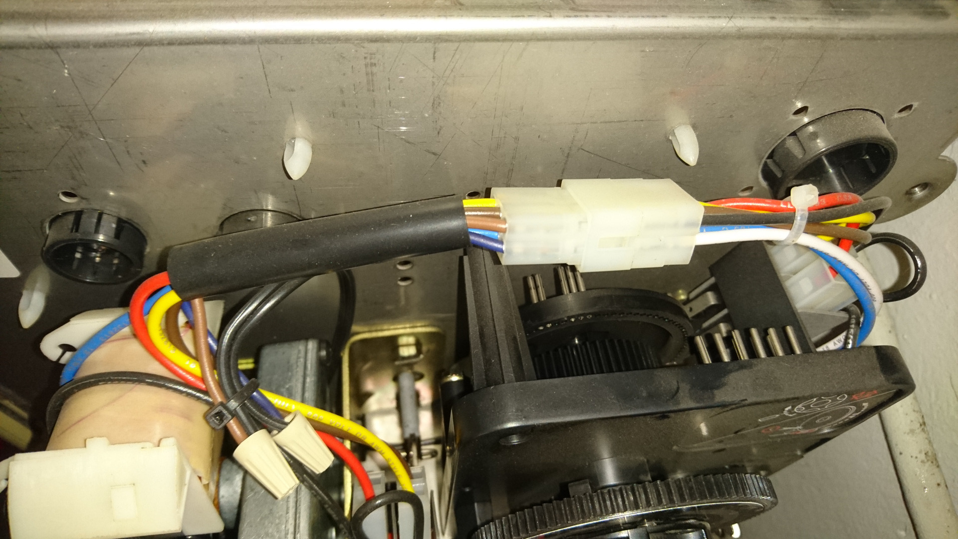

Drar jag ur spänningen till automatiken så stannar tidsuret, inget mer händer vad jag märker. Det fortsätter rinna. Det är alltså inte backspolningen som kör då utan den är i normalläge.
Slår jag av spänningen till pumpen så slutar det naturligtvis rinna efter en stund när hydroforen har tömts.
Det går shunta förbi filtret, men det smakar för mycket järn för att det ska gå att dricka.
Detta är alltså inte rätt då? Det ska inte rinna hela tiden, inte något lite alls?

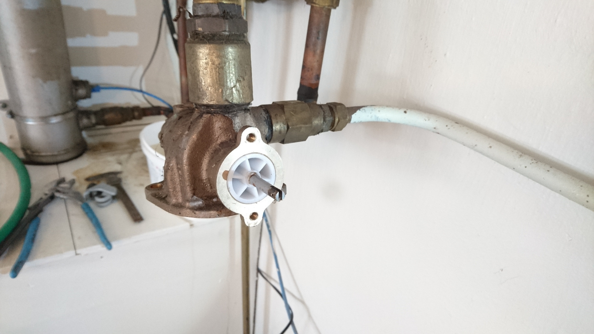

Det rinner ur det vita röret som ansluter till injektorn på baksidan av elboxen med tidsuret, det är alltså spolröret.
Den blå slangen går till syreaktivatorns övertrycksventil, där kommer inget.
Bästa svaret
Om jag har uppfatta det rätt ( har en filterburk i ett annat hus och endast vid backspolning kommer det där ) så ska det inte rinna vatten där , förutom vid backspolning , kan vara en ventil som är otät , du hade en hel del järn som kan sedimentera lite varsomhelst , kan du sätta en plugg av något slag i slangen eller på annat sätt stänga , och öppna manuellt någon gång per dag eller så för att backspola manuellt

Kolla upp om du kan få tag i en manual eller om du har en , det är säkert en elektrisk ventil av membramtyp ( stängd i strömlöst läge ) öppna och titta var den sitter , det brukar vara 4 insexskruv
som håller magnet och membran , i gummimembranet ska det finnas ett lite hål som ska var öppet annars stänger den inte som den ska , ( stänger på vattentrycket )
När man öppnar så sitter det en kägla Som kan kärva och en fjäder ini det rör som magneten sitter på
mer info kan du få om det behövs

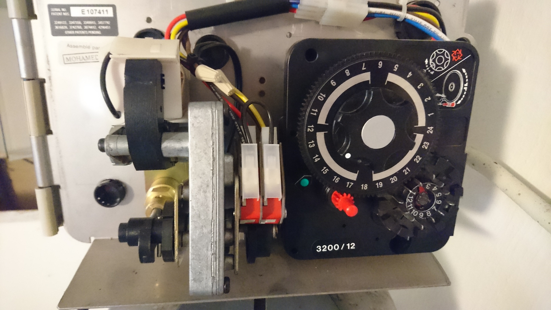

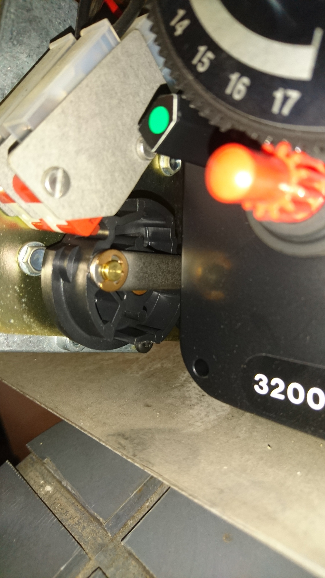

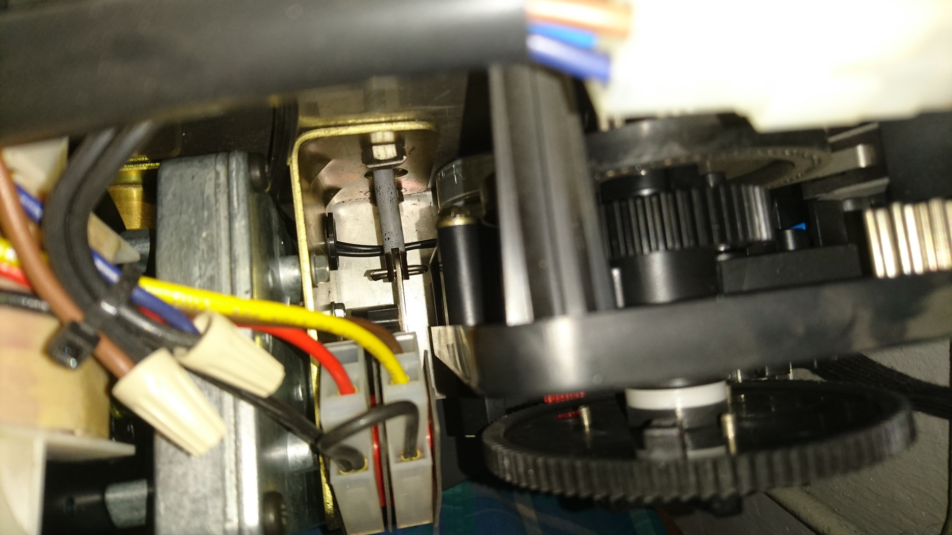

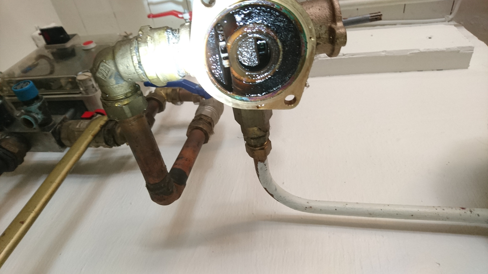

Kopplade isär "ventilhuvudet" (vet inte vad det kallas) från el-boxen med automatiken och den ventil som ska styra flödet är mekanisk, automatiken styrs via en pinne kopplat till ett plasthjul med klackar som styrs av automatiken.
Det går att känna tre distinkta lägen för ventilen. Men jag vågade inte ta isär själva ventilen, känns som det kan gå sönder. Det vita plasthjulet inuti "ventilhuvudet" kommer ut nån cm när jag drar, sen är det stopp.
Jag körde ventilarmen fram och tillbaka några ggr samtidigt som jag snurrade på armen.
Satte ihop allting igen, men ingen förändring. Samma problem kvarstår.
Så nu drar jag iväg och köper en kranventil och sätter på backspolningsröret för att lösa problemet tillfälligt iaf.
Ok en mekanisk ventil då , på baksidan om burken på foto 2 står nog en modellbetäckning plus fabrikat googla på det och kontakta dom som säljer och fråga först innan du ringer en röris
En röris begriper nog nada som vi , du på plats och jag på distans och säger nog bara , det här kan jag inte .

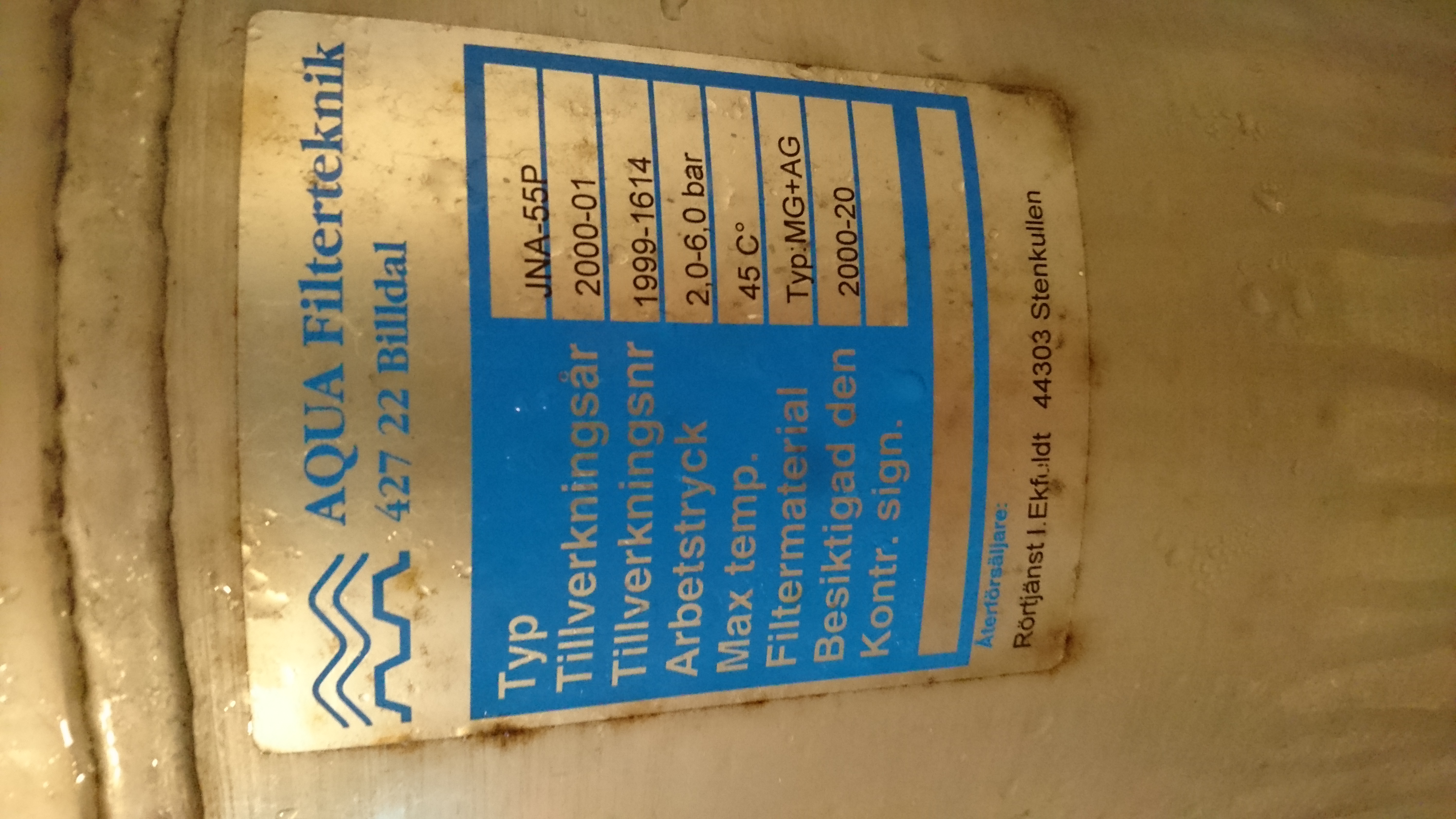

Detta är vad jag har, plus några underhållsmanualer som inte säger nåt om konstruktionen av ventilen.
