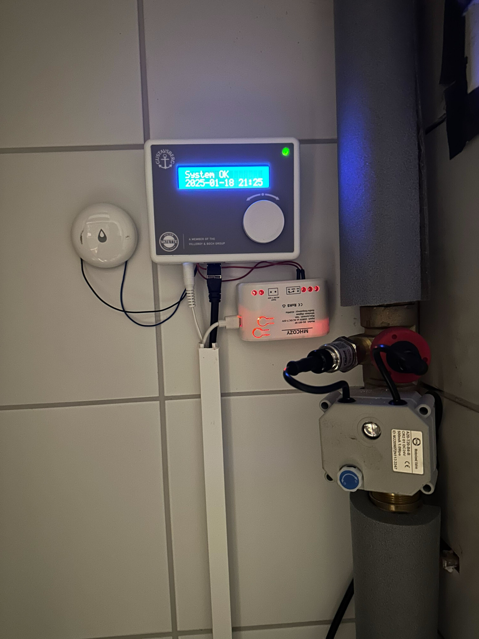

Valde Vatette för den inte har nån internet uppkoppling. Detta är kanske mer värt om man orkar koppla upp allt mot Home Assistant.
- Vattenläckagesensor som kopplas mot Vatette för att veta när den bryter vattnet
- Relä kopplad mot Vatette för att kunna stänga av vattnet
Då kan man få reda på om det läcker, men även automatiskt stänga av varje gång man lämnar huset, eller stänga ifall någon vattenläckagesensor upptäcker läckage (under disk eller dylikt).
Även om Home Assistant skulle sluta fungera så fungerar ändå Vatette av sig själv, vilket känns bra.
Ser lite lustigt ut! 😅
  • Vatette-kontrollpanel monterad på väggen, ansluten till vattenläckagesensor och relä för att styra och övervaka vattenflöde.
Fungerar vatette med homeassistant?
Nej men diverse vattensensorer och relä fungerar. Vatette har två utgångar som kan användas för att läsa av/styra.
Ahh du menar att om någon vattensensor larmar, så kan du gå in manuellt i en app o stänga av vattnet. Men själva huvudenheten kan inte automatiskt stänga av.
Vatette är stendum det finns ingen app, men går att lyssna på samt slå av. Detta sker genom två ingångar.
- Relä som är kopplat till HA
- Sensor som är kopplat till HA
Om Vatette bryter vattnet pga långt flöde/dropp/stort flöde så får HA en signal. Detta gör Vatette själv.
Sen kan HA lyssna på andra sensorer för att slå av Vatette genom automation. Eller manuellt genom HA appen.
Vattete har en ingång och en utgång. Utgången ger larmsignal och ingången kan konfigureras för någon av funktionerna:
- BORTALÄGE AKTIVERAS / AVAKTIVERAS
- MOTORKULVENTILEN ÖPPNA / STÄNGA
- PAUS AV SYSTEM AKTIVERAS / AVAKTIVERAS
Det som är idiotiskt är att det bara finns en ingång. Dessa funktioner hade man ju gärna velat kunna nyttja parallellt.
