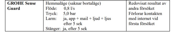

Det är svårt att penetrera hur brytarna fungerar under skalet. Kräver Grohe en även en fungerande uppkoppling för att upptäcka läckage? Tittar man i länsförsäkringars test på sidan 10 så verkar det såMrJay skrev:
För att jag har den och innan dess har jag gjort en riktig djupdykning i vattenfelsbrytare innan jag slog till. I korta drag är den tekniskt mer avancerad med fler inställningsmöjligheter samt AI-inlärning. Utöver det finns det mycket *mycket* mer information och det är lättare att få support. Jag har säkert hoppat över någon punkt men jag får skylla på att man är nyvaken.
Bilden är testresultat av testet för stort flöde (rörbrott):
