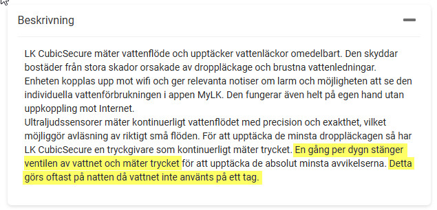

Erfarenhet av Lk Cubic secure. 04.00 startar trycktestet vare sig du vill eller inte. I ett i övrigt tyst hus är det en ganska högljudd procedur. Finns massa olika "coola och fräna" inställningar att göra i appen men en fundamental Inställning såsom att ändra schema för trycktest saknas obegripligt nog! Att funktionen saknas bekräftas även av supporten. Har ni inte den i ett avlägset rum så får ni en dyr väckarklocka som inte kan ställas in. Hos mig är den oanvändbar p.g.a av detta och har stängts av. Hade likaväl kunnat kasta pengarna i sjön.mexitegel skrev:

M MKRXX skrev:Erfarenhet av Lk Cubic secure. 04.00 startar trycktestet vare sig du vill eller inte. I ett i övrigt tyst hus är det en ganska högljudd procedur. Finns massa olika "coola och fräna" inställningar att göra i appen men en fundamental Inställning såsom att ändra schema för trycktest saknas obegripligt nog! Att funktionen saknas bekräftas även av supporten. Har ni inte den i ett avlägset rum så får ni en dyr väckarklocka som inte kan ställas in. Hos mig är den oanvändbar p.g.a av detta och har stängts av. Hade likaväl kunnat kasta pengarna i sjön.
LK framhåller det som en funktion men om detta är högljutt så är det inte roligt. Bra att du lyfter denna informationen, funderar själv på att skaffa en LK Secure men inte kommit till skott.
Har du den installerad i ett vattenfördelarskåp eller sitter den mer öppet hos dig?
Kan du starta ett trycktest själv och spela in så att vi kan höra och få en uppfattning av vad det är för ljud och ljudnivå?
Jag skrev ett annat inlägg här för upplysning om denna brist för några dagar sedan. I mitt fall sitter den i vägghörnet i ett rum, inbyggd i en liten öppningsbar lucka i väggen där vattenintaget kommer in.pdov skrev:

Nu är jag lite osäker men jag vill minnas att jag läst att Vatette lär sig när det är normalt inte är någon förbrukning och då gör samma test. Upplever den inte som högljudd men den sitter i ett förråd långt bort från andra rum så svårt att svara på hur den är i jämförelse.M MKRXX skrev:Erfarenhet av Lk Cubic secure. 04.00 startar trycktestet vare sig du vill eller inte. I ett i övrigt tyst hus är det en ganska högljudd procedur. Finns massa olika "coola och fräna" inställningar att göra i appen men en fundamental Inställning såsom att ändra schema för trycktest saknas obegripligt nog! Att funktionen saknas bekräftas även av supporten. Har ni inte den i ett avlägset rum så får ni en dyr väckarklocka som inte kan ställas in. Hos mig är den oanvändbar p.g.a av detta och har stängts av. Hade likaväl kunnat kasta pengarna i sjön.

Grohe gör samma sak, den testar trycket på natten. Det är nog bästa sättet att göra detta.mexitegel skrev:
