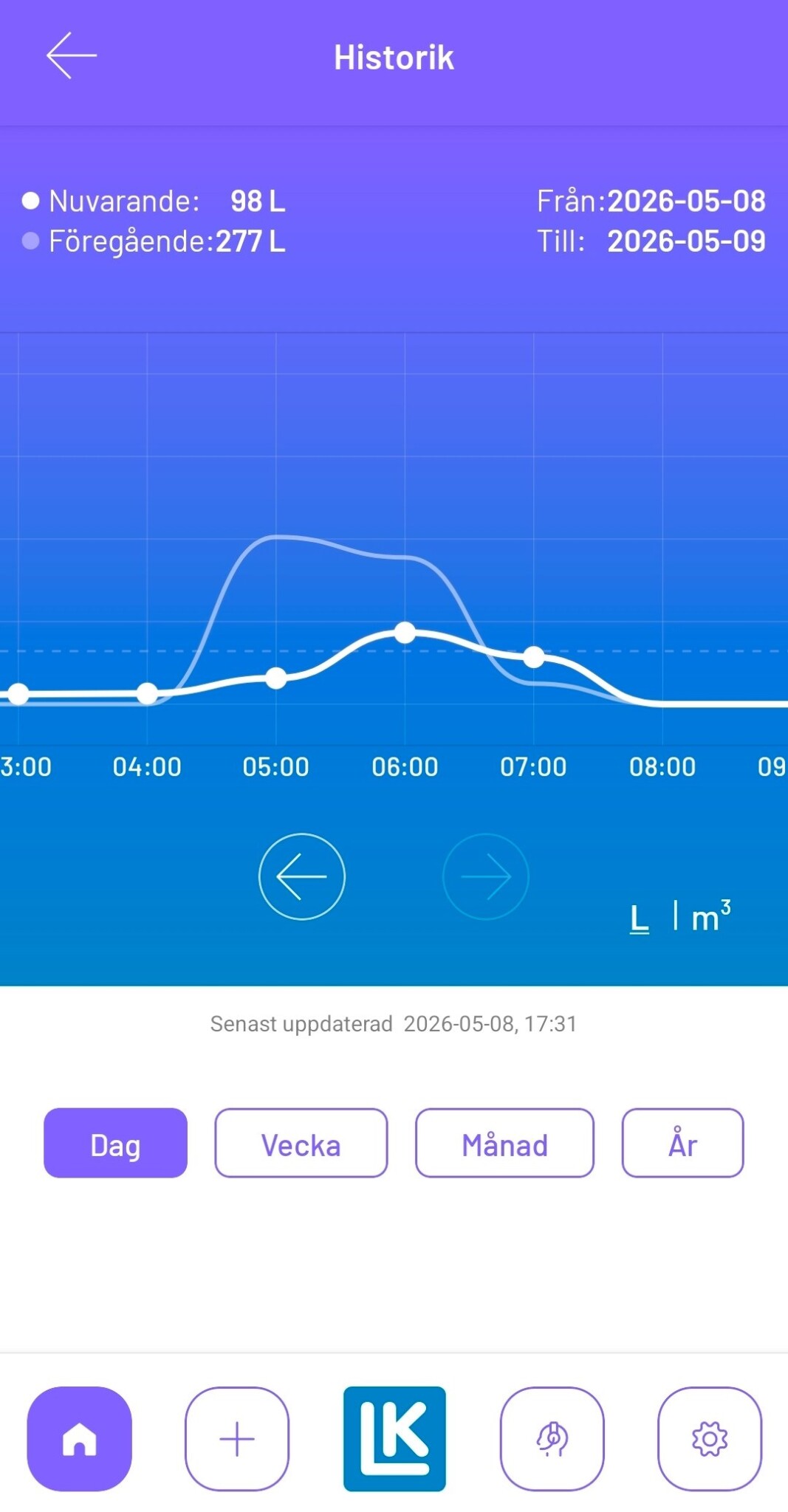

tack för bra svar. man kan se hur många kubik man har förbrukat under en månad i appen även historiskt?
Ja, kan se per år, månad, vecka, dag och timme.
Exempel
Appskärm som visar en historikgraf över vattenförbrukning mellan 3:00 och 9:00. Nuvarande förbrukning är 98 L, föregående 277 L.
Det störiga är att stänger man ner appen (inte bara har den i bakgrunden, utan stänger den), blir man ibland utloggad... oklart om jag får larm då, inte testat
Exempel
Tackar för bilden.
Ja jag har förstådd den är lite ostabil. Men verkar ju vara en av de mer lovande på marknaden
